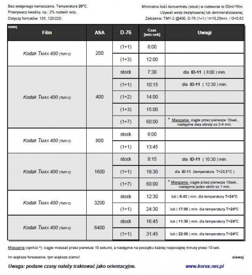

			Podaję tabelkę z czasami wołania dla
Kodak T MAX  400  (TMY-2) :
Dane zebrane w tabelce, pochodzą z różnych źródeł.
Link do tabelki w większej rozdzielczości: D-76 + TMAX400 (jpg)
Czasy dla D-76 oraz Kodak TMY-2:
Uwaga: podane tu czasy wymagają indywidualnego sprawdzenia w praktyce.
Mile widziane są wszelkie uwagi,
np. własne doświadczenia poparte przykładowymi skanami.
Zapraszam do dyskusji.

			slawoj , może załączać jakiegoś pdf'a, xls'a czy coś?
Bo te jpg to troszkę słabe są... a w arkuszu można by swoje wyniki zamieszczać.

			Cypis pisze: slawoj , może załączać jakiegoś pdf'a, xls'a czy coś?
Proponuję podawać bezpośredni link do zamieszczonych w sieci plików, a cytowanych/wklejanych na forum Korexu, np.:

			A skąd wziąłeś to 1+7? Bo widzę, że jest 60:00 i dla 400 i dla 1600... Na pewno wszystko ok? I na pewno to działa?
Edit: rzeczywiście znalazłem kilka wpisów, że to taki uniwersalny przepis na D76 o na przykład na forum pentaxa (można dawać linki z innych for?)
http://pentax.org.pl/viewtopic.php?t=34 ... &start=100

stereo pisze: A skąd wziąłeś to 1+7? Bo widzę, że jest 60:00 i dla 400 i dla 1600...
Na 400 to sam sprawdziłem, a na 1600 to z podpisów pod zdjęciami na Flickr.
Różnica jest w sposobie mieszania, co widać w kolumnie "uwagi" zamieszczonej tabelki.

			No nieźle...a wyniki? Bo jednak skany w internecie za dużo nie mówią, a skoro sam próbowałeś to wiesz :) Jak to porównać np do 1+3?
