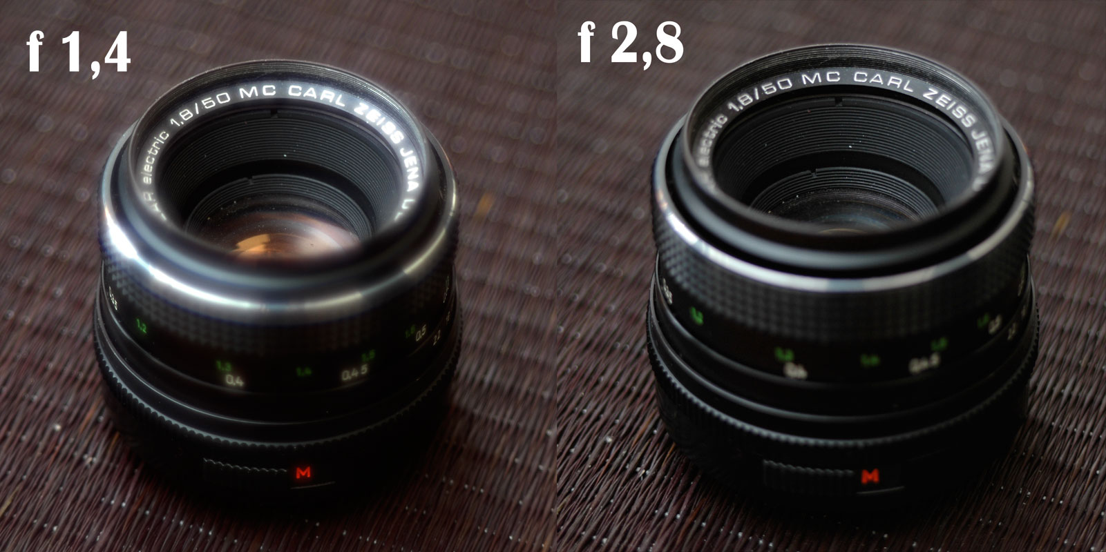

hej, właśnie z nudów podpiąłem revuenona 55mm 1,4 do mojego nikona d70. Niestety mam tylko przejściówkę z tą soczewką. Ale do rzeczy: tak wygląda foto z tego obiektywu na podanych przysłonach: czemu przy 1,4 jest takie mydło? W miarę zmniejszania dziury efekt maleje. To przez soczewkę czy ułomność matrycy? Mam też jupitera 135mm i na nim czegoś takiego nie ma.

						Jasny + soczewka to gwarancja kłopotów. Cudów nie ma. Skoro bez soczewki wiele szkieł jest miękkich na 1.4.Rob pisze:hej, właśnie z nudów podpiąłem revuenona 55mm 1,4 do mojego nikona d70. Niestety mam tylko przejściówkę z tą soczewką. Ale do rzeczy: tak wygląda foto z tego obiektywu na podanych przysłonach: czemu przy 1,4 jest takie mydło? W miarę zmniejszania dziury efekt maleje. To przez soczewkę czy ułomność matrycy? Mam też jupitera 135mm i na nim czegoś takiego nie ma.

Posiadam Auto revuenona 55 1,4 , używam pod eosem i takie mydło u mnie nie występuje , poniżej link z kilkoma samplami
