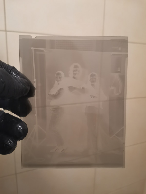

wzmocnienie niedowołanego negatywu

technik219 pisze: 06 gru 2019, 07:11 Myślę, że to roztwór jednorazowy, a swoje właściwości zachowuje może godzinę, może dwie. Wskazuje na to sposób przygotowania roztworu roboczego z dwóch roztworów składowych. Wzmacniacze i osłabiacze jak również roztwory robocze tonerów nie są trwałe. Trwają tylko tyle, ile potrzeba do przebiegu procesu.
Ładnie wyszło.
buuuuu :( kur....
chcialem wzmocnic troche pare klisz, w wzmacniaczy srebrowym.
najpierw maloobrzkowego techpana, wrzucilem na 15minut, wyszlo bardzo ladnie.
zaraz potem wsadzilem jeszcze 120 HP5+, na podobny czas i zrobil sie totalny syf, film do wywalenia :(
co sie stalo sie? :( brazowy syf, gdzie niegdzie emulsja zeszla, od strony emulsji jest taka zlotawa warstwa (obr2), ktora moznazetrzec paclami....
i chyba nie powinienem uzywac plastikowego koreksu do tego procesu, caly sie pokryl jakims osadem, chyba na bazie srebra.
Da sie o jakos wyczoscic chemicznie?
