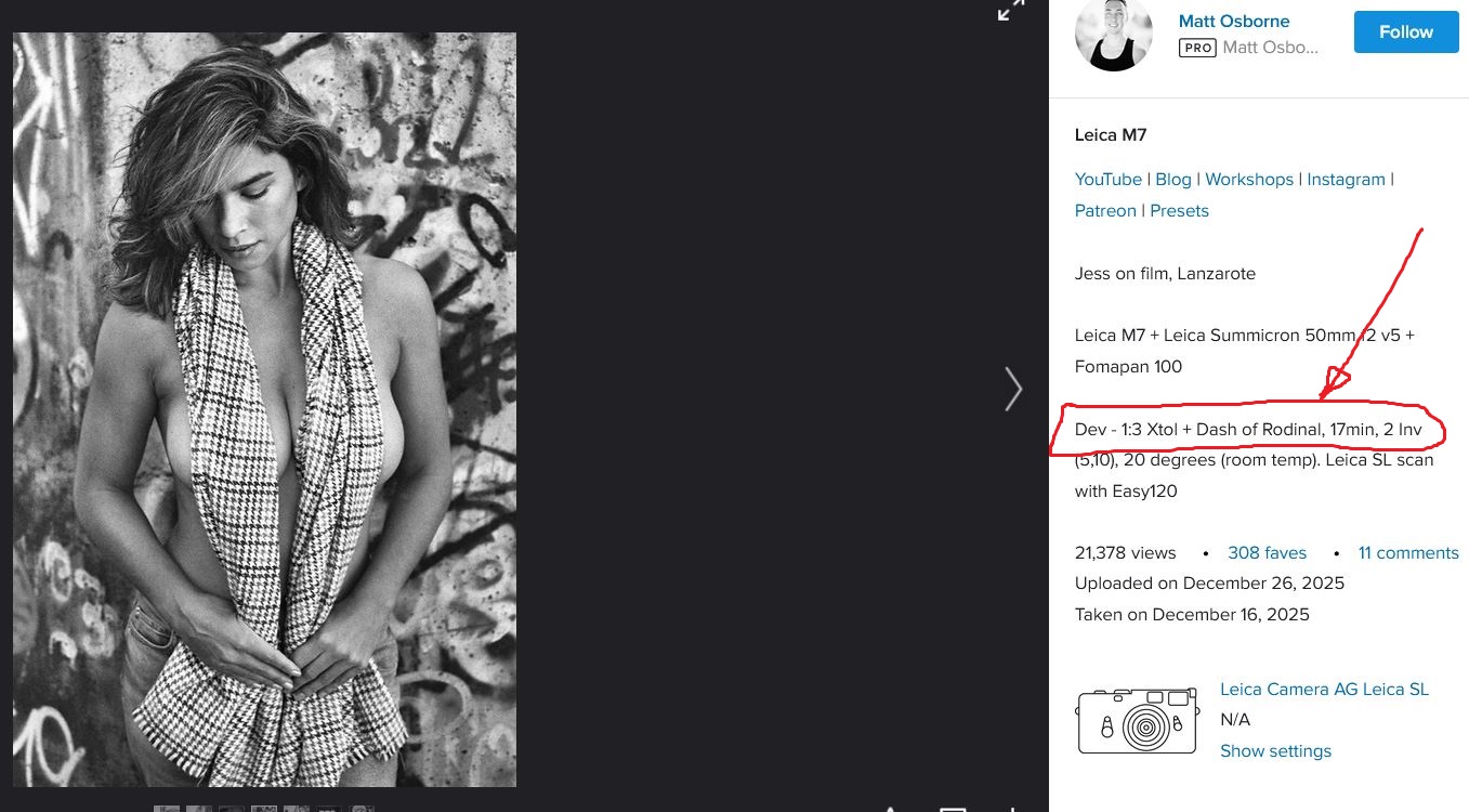

A wydawało mi się, że to ja przekombinowywuję ...

Fredrixxon pisze: 03 lut 2026, 13:16 A wydawało mi się, że to ja przekombinowywuję ...
Ten dżentelmen to przekombinuje po całości ;-)
no jak widać nie tylko Ty :lol:
aka pisze: 03 lut 2026, 13:39
na jednej z grup na fb był gość, który wywoływał filmy w dwóch kąpielach D76 + rodinal lub w dwóch różnych rozcieńczeniach w rodinalu (1+25 i 1+100 czy jakoś tak). Takich kombinacji nie mam na swoim koncie :lol:

Tomasz. pisze: 03 lut 2026, 13:47 Takich kombinacji nie mam na swoim koncie
Ty tak o modelce czy o rodinalu?
o rodinalu :lol: ale w kwestii modelek, to też ograniczam się do robienia zdjęć :lol:

aka pisze: 03 lut 2026, 13:39 Ten dżentelmen to przekombinuje po całości ;-)
Mógłby jakiś lepszy lumpex odwiedzić :-)
