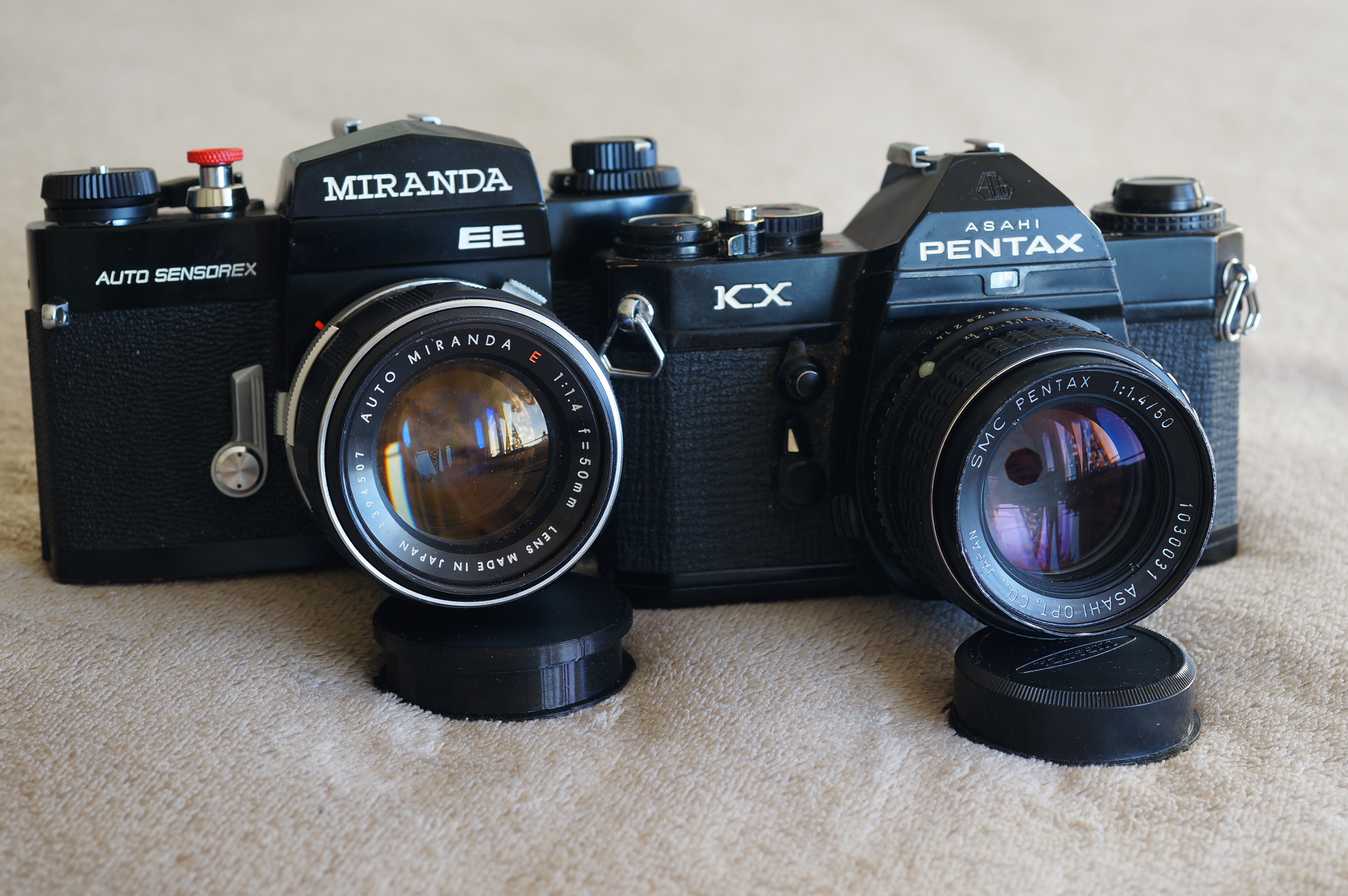

oKuba pisze: 12 sty 2026, 06:04 Jak widać, konstrukcja 8 soczewkowowa nie oznacza automatycznie szczególnych walorów, choć może i w przypadku trgo obiektywu Mirandy okazać się, że do pewnych zastosowań, właśnie takie a nie inne właściwości będą akurat atutem.
Spostrzeżenie oKuby nie jest odosobnione. W sieci spotkałem się z opinią o wyższości Mirandy 7-soczewkowej na 8-soczewkową; "Zmiany w drugiej generacji to nieco grubsza obudowa obiektywu, średnica gwintu filtra zmieniona z 46 mm na 52 mm, a konstrukcja obiektywu została zmieniona na konfigurację 5-grupową, 7-elementową, co jest typowe dla standardowych obiektywów w tej klasie. Często uważa się, że zmiana projektu z ośmiosoczewkowego na siedmiosoczewkowy ma na celu obniżenie kosztów produkcji i zwiększenie marż zysku, jednak tak nie jest. Porównując jakość obrazu przy użyciu obu obiektywów, następca wyraźnie pokazuje poprawę. Konfiguracja konstrukcyjna wczesnego modelu (8 soczewek) ma swoje zalety i wady, ale nawet po ich odjęciu uznano, że ogólna przewaga nie jest duża. Konstrukcja 8-częściowa miała zalety, takie jak wiele parametrów korekcyjnych oraz możliwość poluzowania krzywizny każdej powierzchni załamania, a rozdzielczość centralna była dobra, W wczesnych modelach zauważalny był obrotowy bokeh z tyłu, a spadek światła w czterech rogach był dość zauważalny, ponieważ korpus obiektywu był wydłużony. Z drugiej strony, nawet przy konfiguracji siedmioelementowej i o jedną soczewkę mniej, możliwe było odpowiednie skompensowanie różnych aberracji, jeśli zastosowano racjonalny projekt. Przejście z obiektywów 8 na 7 prawdopodobnie oznacza dojrzałość technologii projektowania obiektywów w kamerze Miranda."
źródło: https://spiral-m42.blogspot.com/2022/07 ... m-f14.html
Mając obiektyw 7-soczewkowy Mirandy w wersji E i 7-soczewkowy Pentaxa w wersji SMC-K, po porównaniu ich rozdzielczości w środku i na rogach muszę stwierdzić, że w tym kryterium niczym się nie różnią zarówno przy f=1,4 jak i f=5,6 (optymalna przysłona). Ale porównanie ich ceny to przepaść; obiektyw Mirandy można kupić za połowę ceny Pentaxa.
