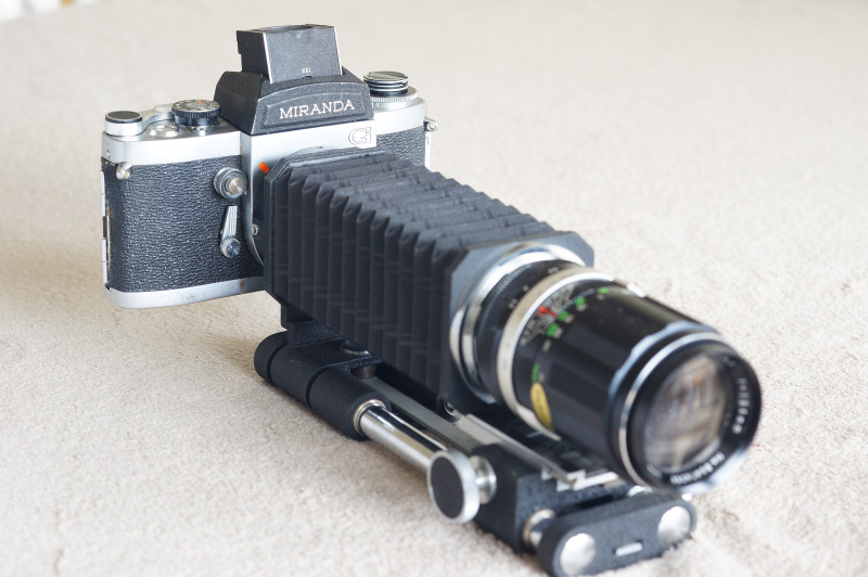

Dokładnie jak znalazł ! Najbardziej do takich zastosowań pasuje Miranda G ze względu na prostotę wymiany matówek, mechanizm podnoszenia lustra przy równoczesnej instalacji nasadki 5x/15x. Skompletowałem sobie zestaw jak w załączniku.
Najbardziej cieszy mnie niska cena tego zestawu; Mirandę G z obiektywem 1,8/50 kupiłem za 193 zł +137 zł KW w GB, matówkę GE (cross-lined transparent screen) można dostać zza oceanu za 145 zł + 112 zł KW na popularnym portalu aukcyjnym, zaś mieszek z obiektywem Mirandy 135/3,5 w komplecie z wizjerem 5x/15x kupiłem za 150 zł na polskim portalu aukcyjnym. Trzeba przyznać, że sprzęt Mirandy jest tani.
