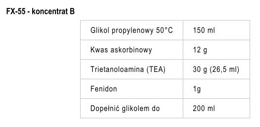

Receptura na koncentrat B wywoływacza FX-55 przewiduje rozpuszczenie w glikolu kolejno: kwasu askorbinowego, trietanoloaminy, a na końcu fenidonu:
Czy mając gotowy roztwór fenidonu w glikolu będzie można rozpuścić w tym roztworze także kwas askorbinowy, czyli zrealizować zmienioną kolejność rozpuszczania?

Dobre pytanie. Moja teoria jest taka, że da się to rozpuścić, nie wiemy tylko, czy w takim samym czasie i czy nie zajdą jakieś niepożądane reakcje. Ja bym zapytał o to np. pana Johna Fincha. Tu mamy pytanie typu "szczypta siarczynu" w innej znanej recepturze.

Z_photo pisze: 31 sty 2026, 23:43Czy mając gotowy roztwór fenidonu w glikolu będzie można rozpuścić w tym roztworze także kwas askorbinowy, czyli zrealizować zmienioną kolejność rozpuszczania?
Ja tak zrobiłem. Głównie dlatego, że z racji mikrego doświadczenia nawet mi przez myśl nie przeszło, że to może być jakikolwiek problem :-P Wszystko działa jak powinno.
