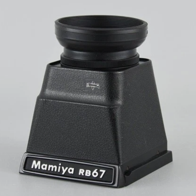

aka pisze: 27 sty 2026, 13:13Który wizjer (dedykowany?) daje takie powiększenie?
Mam nadzieję, że ten poniżej (albo będę troszkę klął :-) )
aka pisze: 27 sty 2026, 13:13 Rozumiem, że lupa w wizjerze (którym?) jest regulowana?
Na zdjęciach jakie widziałem, wyjeżdża w górę dość wysoko. Za wysoko jak na samą regulację dioptrii.
aka pisze: 27 sty 2026, 13:13 No i pytanie zasadnicze - nie da się precyzyjnie wyostrzyć macro np. w skali 2:1 klasyczną metodą?
Mam wrażenie, że TAK precyzyjnie - nie. Matówka jest jednak dość "ziarnista" jak na skalę makro. Do tego zaciemnia obraz. W przypadku matówki M w Nikonie, gdzie tak naprawdę jest sam Fresnel, bez matowego szkła na całej powierzchni, różnica jasności obrazu jest olbrzymia. Matówka "D" Mamyi chyba ma matowe szkło ale i tak zostaje to przezroczyste, czyste kółko na środku

Posty: 6969
mazgier pisze: 27 sty 2026, 14:08 Na zdjęciach jakie widziałem, wyjeżdża w górę dość wysoko. Za wysoko jak na samą regulację dioptrii.
Jeden jest taki 3x-5x: https://www.ebay.com/itm/314240060120 i ma wyraźną regulacje powiększenia pokrętłem.
Wydaje mi się, że Mamiya sugerując dla matówki z krzyżykiem powiększenie większe niż 10x ma na myśli po prostu lupę przez którą patrzymy na matówkę, a po ustawieniu ostrości na krzyżyk oglądamy po prostu obraz na matówce.
mazgier pisze: 27 sty 2026, 14:08 Matówka jest jednak dość "ziarnista" jak na skalę makro.
Jeszcze nie porównywałem, ale myślę, że jasna mówka z klinem od Ricka Olesona da radę. Jak mnie coś napadnie to spróbuję. Podejrzewam, że nie tyle chodzi o jasność i ziarnistość matówki, a o tą "parallelność" czyli trick z podwójnym ustawianiem ostrości i kontrolą spojrzeniem z boku. Nijak nie widzę związku między ostrzeniem na dużych dystansach (karabin, samolot) i macro, ale może nie rozumiem tych teoretycznych wywodów (z rysunkami) widocznymi w sieci (luneta celownicza). Teoretyczna głębia ostrości w macro 1:1 i większych (mniejszych?) dla formatu 6x7 to pojedyncze milimetry ale w zdjęciach lotniczych ...
