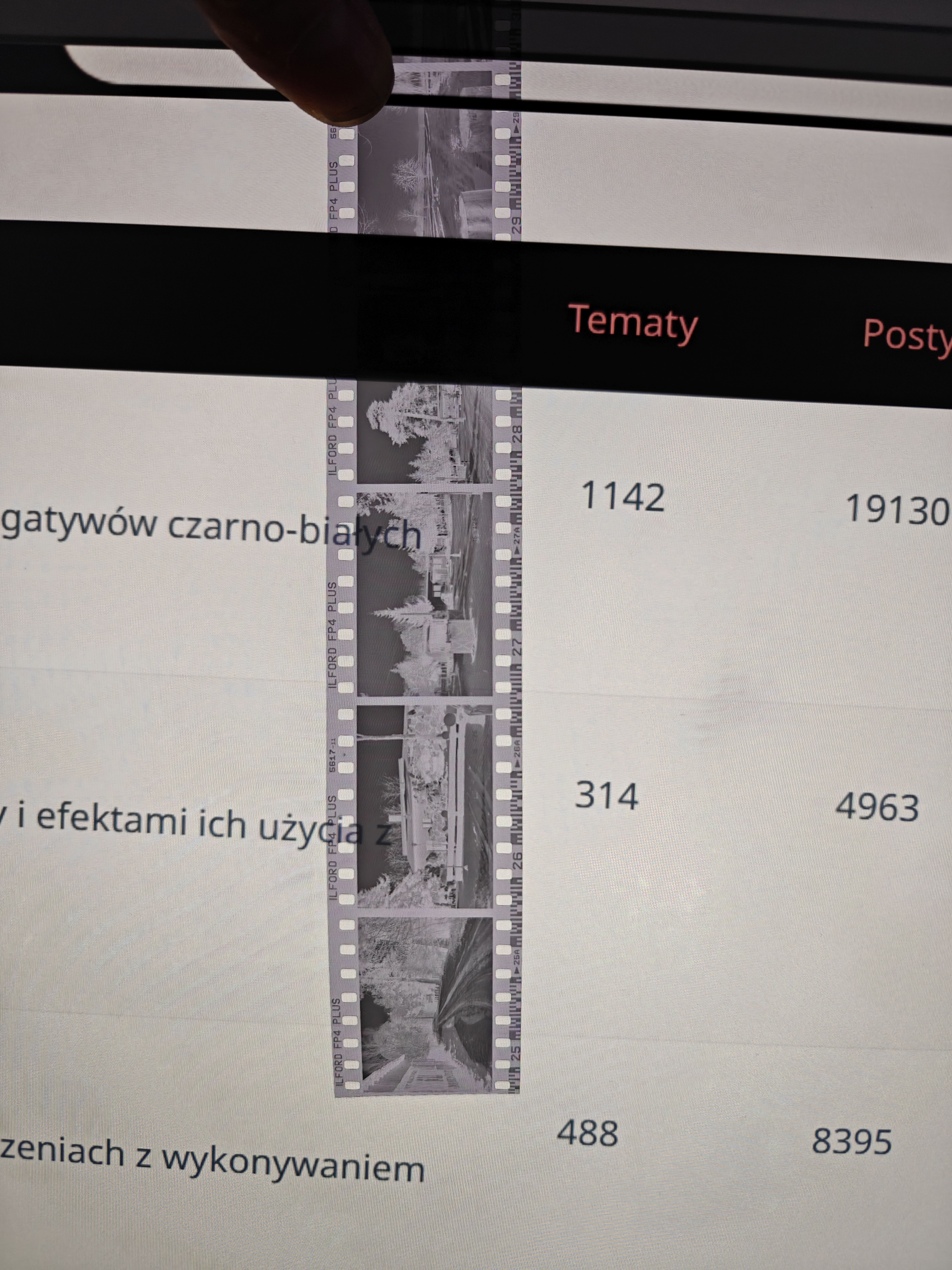

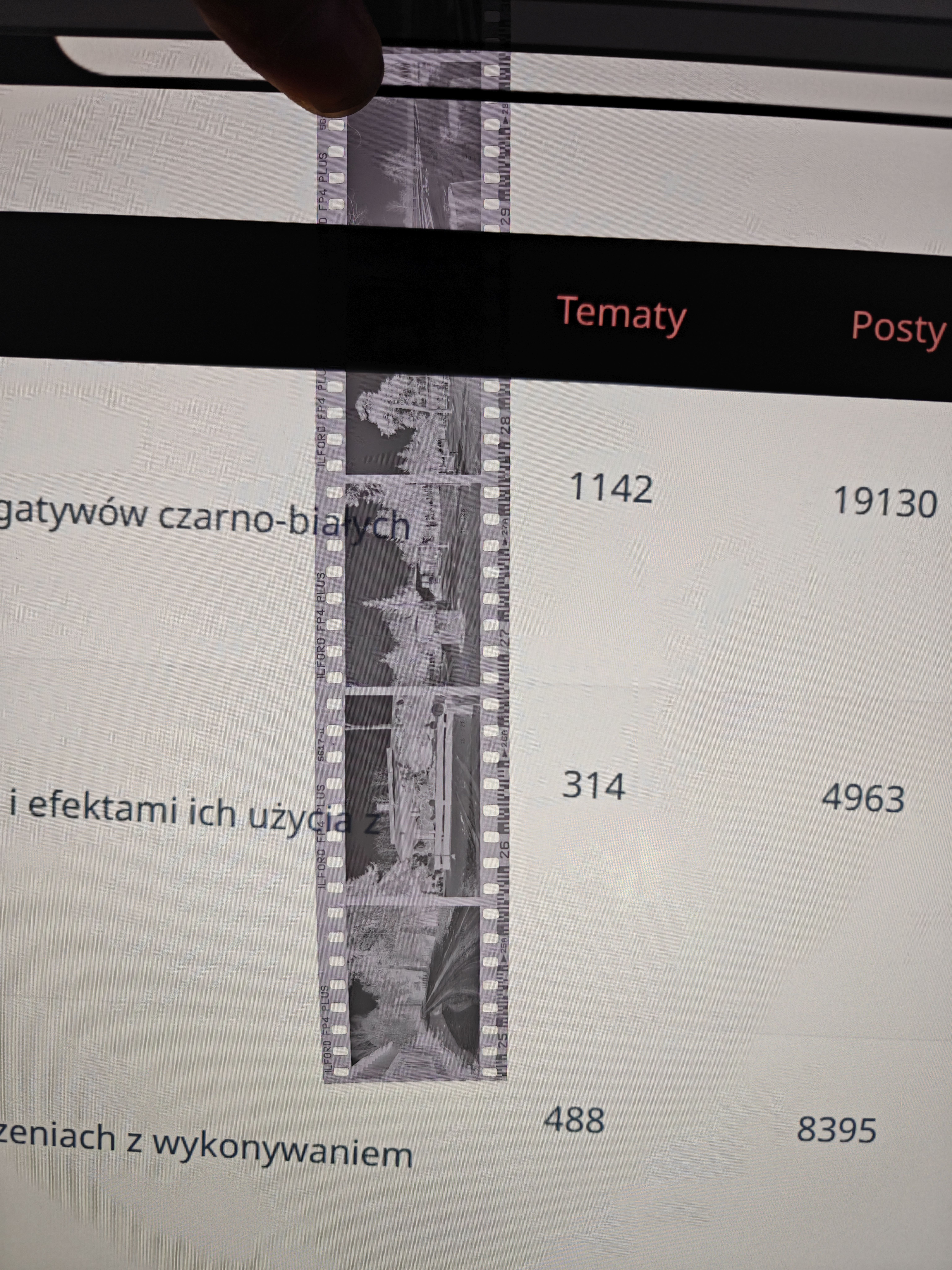

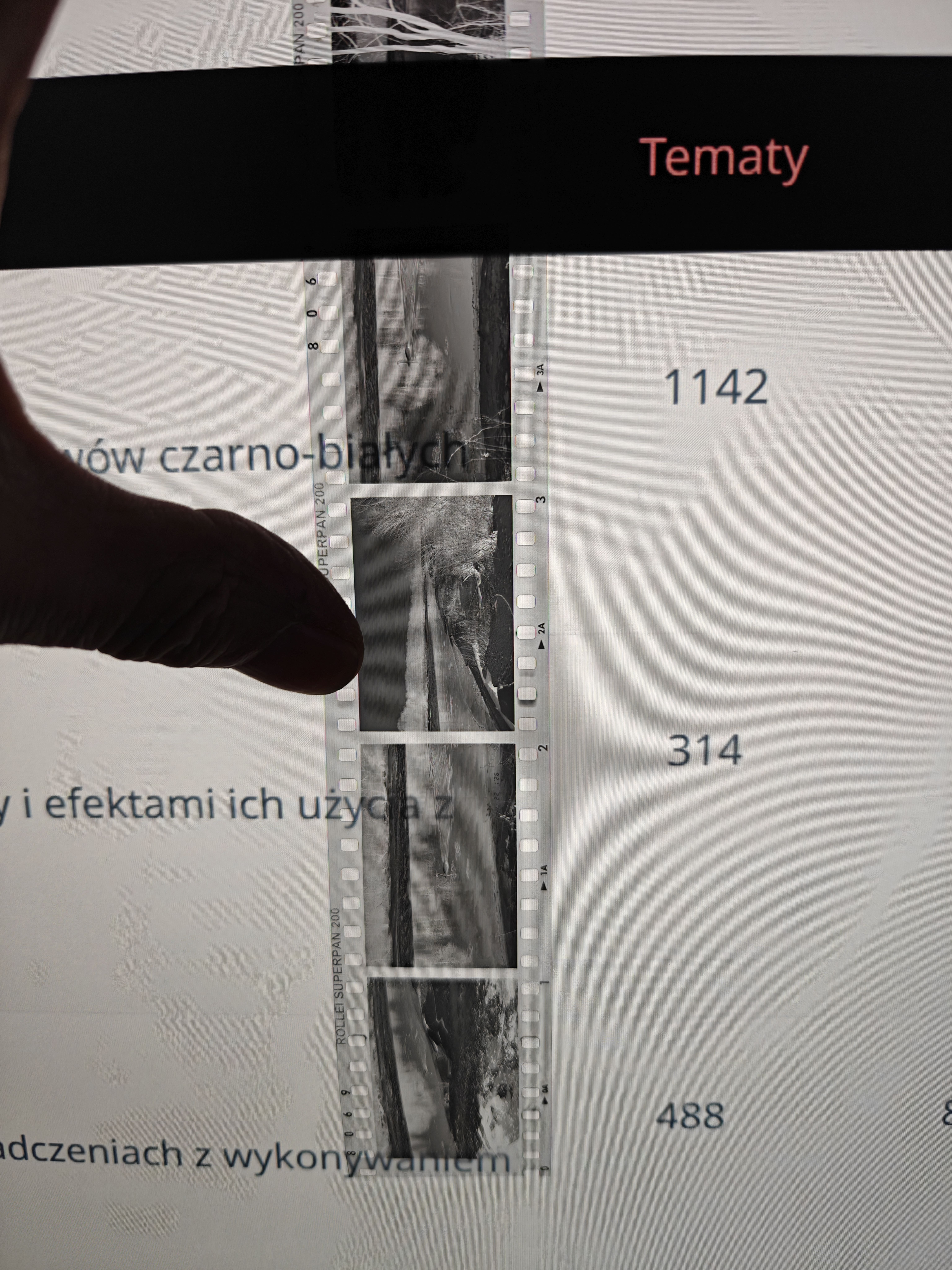

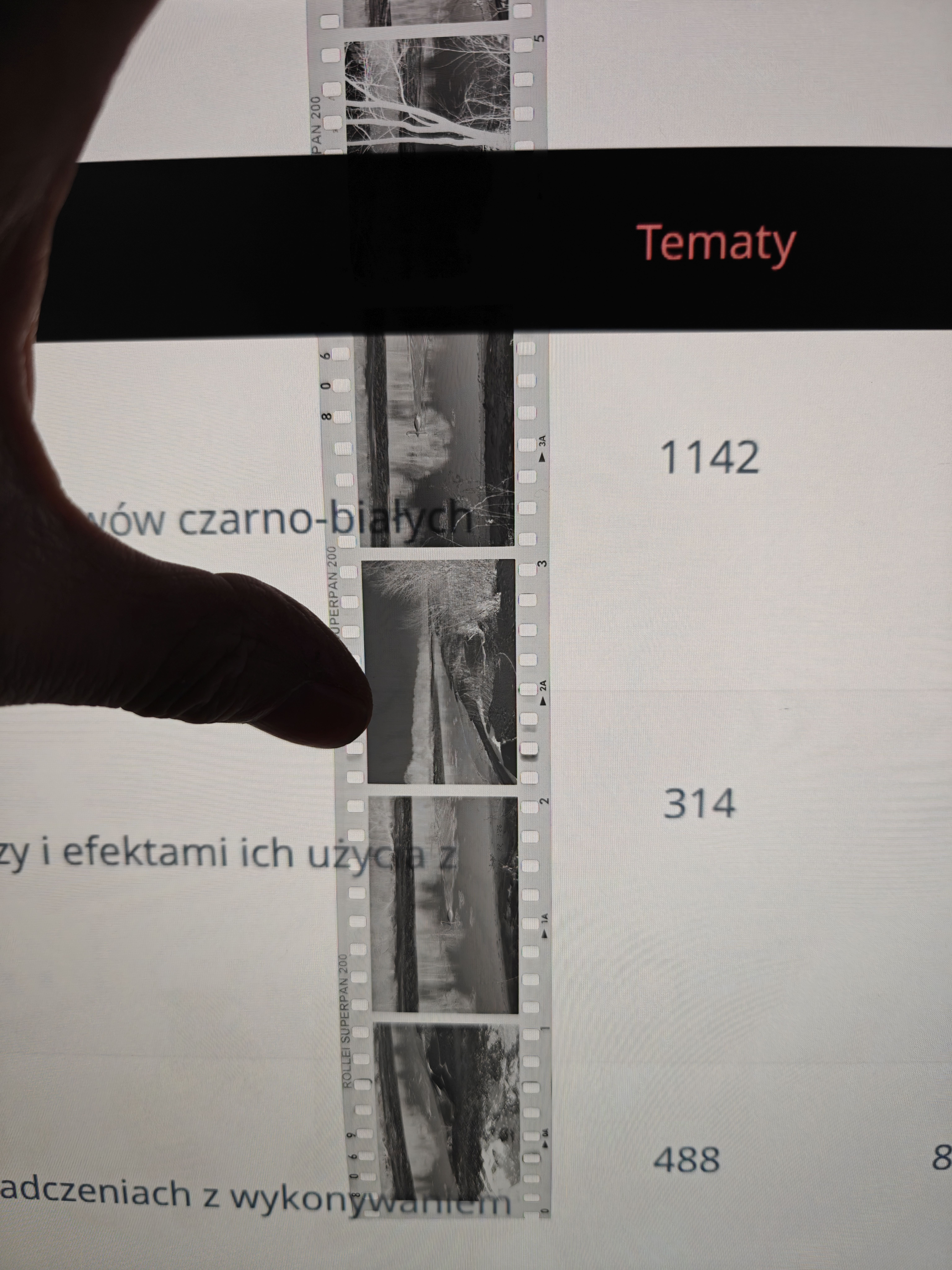

60 sekund:

zrobiłem po dwa jednakowe, z łabędziem, to Atomal A49 1+1, 18 min, pierwszy i drugi FP4+,D76, 1+1, 10:45 min/sek
Posty: 1631
Jakość odczynników chemicznych a obróbka negatywu i papieru
Te negatywy wyglądają na prawidłowo wywołane (przynajmniej tak to wygląda w moim smarkfonie), więc coś poszło nie tak na etapie sporządzania powiększeń.
