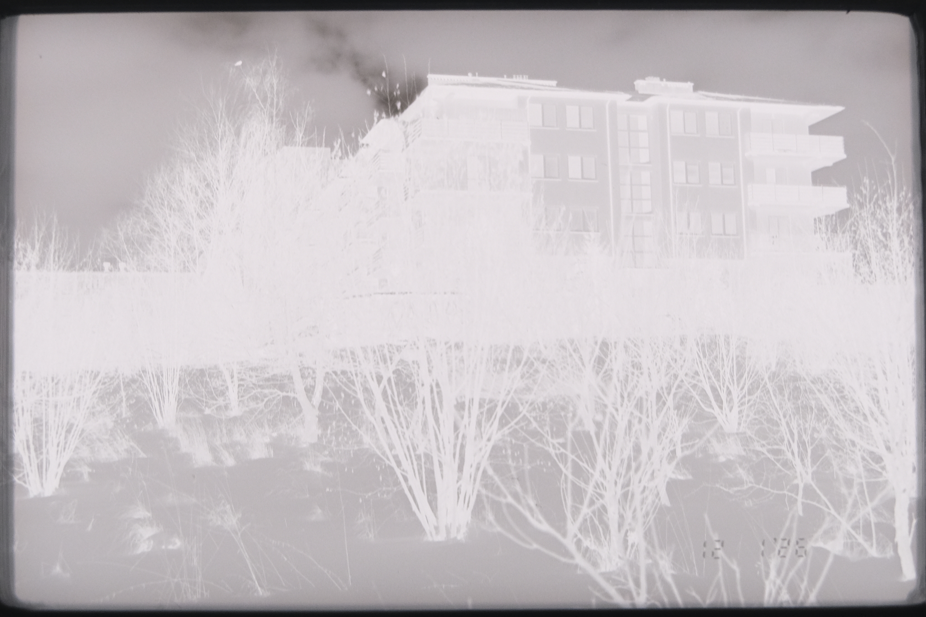

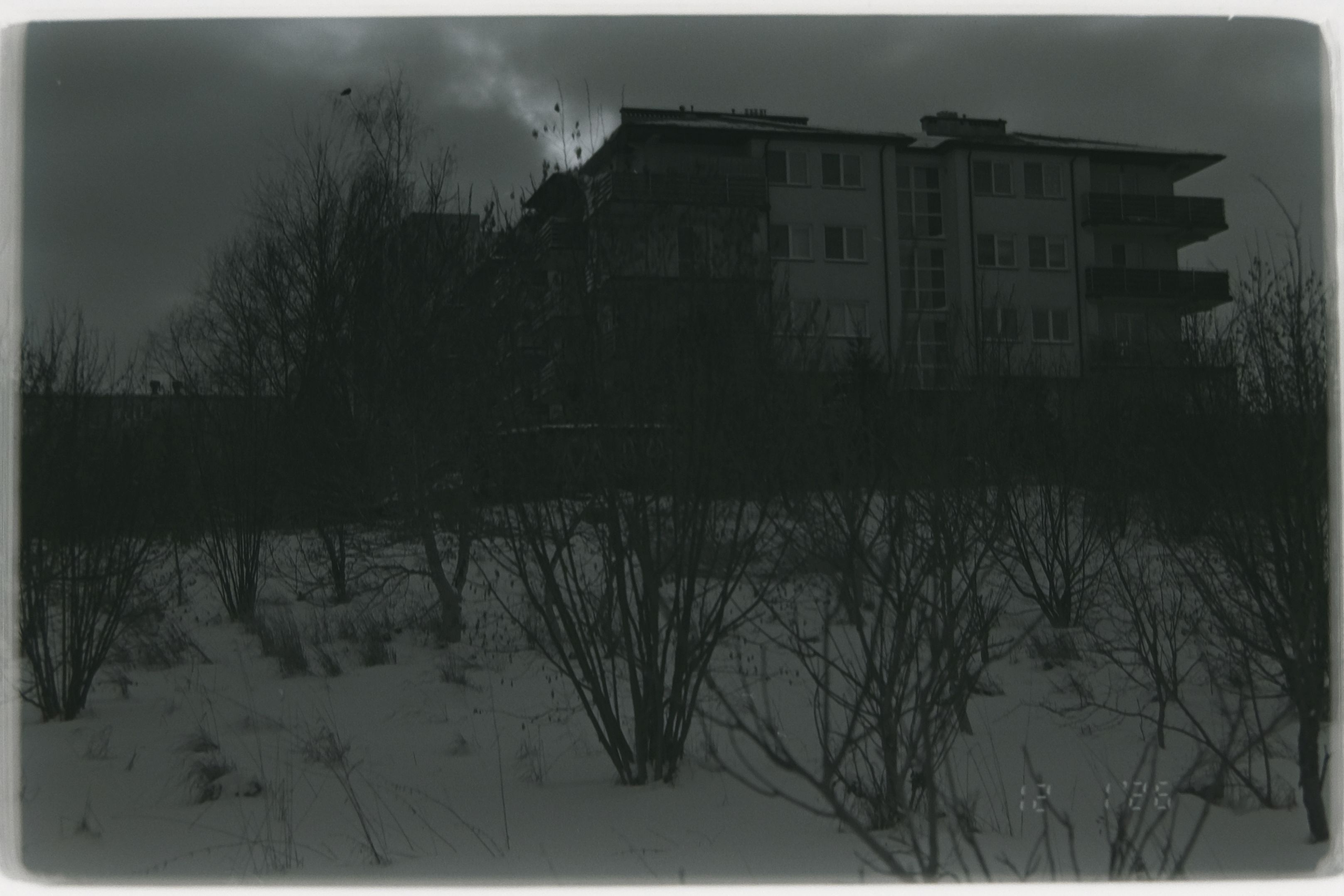

Teraz mogę podać zdjęcia negatywu, musiałem wykonać model i wydrukować uchwyt do cyfrówki, podaję negatyw i odpowiedni pozytyw.

Wlodek pisze: 26 sty 2026, 11:47 Teraz mogę podać zdjęcia negatywu, musiałem wykonać model i wydrukować uchwyt do cyfrówki, podaję negatyw i odpowiedni pozytyw.
Podaj proszę parametry wywołania - jaki film, jak naświetlony (EI), jaki wywoływacz, parametry wywołania (stężenie, temperatura, czas, agitacja). Negatywy blade jak przysłowiowa d... czyli coś poszło nie tak najprawdopodobniej z wywołaniem - zakładam, że zdjęcia odpowiadają rzeczywistości.

Wlodek pisze: 26 sty 2026, 11:47 ... musiałem wykonać model i wydrukować uchwyt do cyfrówki, podaję negatyw i odpowiedni pozytyw.
Niepotrzebnie drukowałeś ten uchwyt - wystarczyło położyć negatyw na jakimś podświetlonym panelu, a nawet sfotografować kilka klatek na raz trzymając go w dłoni na tle zachmurzonego nieba. Przy okazji obciąłeś widok marginesów, a po ich wyglądzie wraz z napisami też można wnioskować o prawidłowości procesu wywoływania.
A co do meritum: pierwszy z obrazów wygląda na mocno niedoświetlony, z drugiego powinno dać się zrobić powiększenie prawidłowe pod względem kontrastu.
Zdjęcia nie grzeszą ostrością, ale trudno powiedzieć czy to wina obiektywu zdjęciowego, czy obiektywu w aparacie cyfrowym, użytego do sfotografowania negatywu. To drugie jest raczej mało prawdopodobne, jeśli użyłeś oryginalnego obiektywu Fuji.
