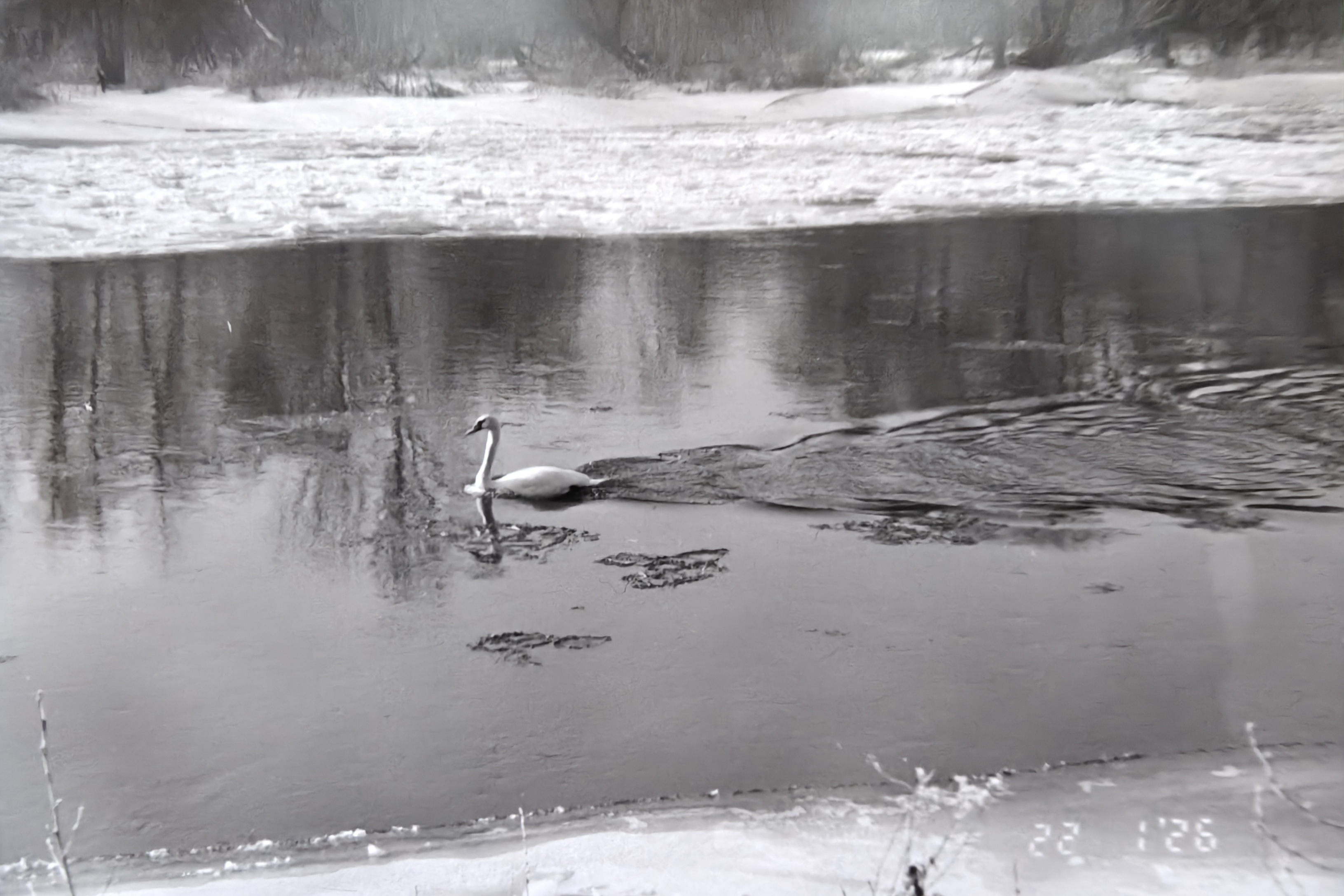

No to mam problem, nie robiłem zdjęć negatywów, kopię tak, ale drugim filmem w aparacie, postaram się zrobić to telefonem. Poradzę sobie. Tak na szybko, jedno zdjęcie, Superpan 200,Atomal A49,1+1.

Wlodek pisze: 25 sty 2026, 07:48 jedno zdjęcie, Superpan 200,Atomal A49,1+1
To skan czy zdjęcie odbitki?
