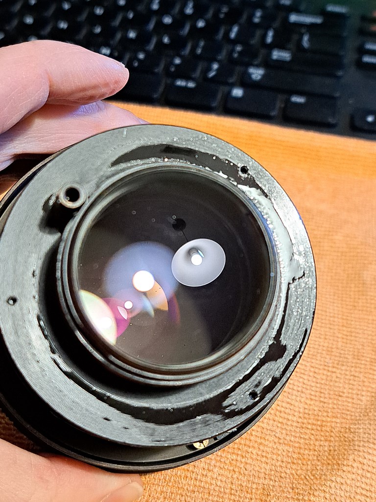

Mamy obecnie mróz na zewnątrz nawet poniżej -20*C jak daje rade Wasz sprzęt 20-sto ,30-sto a może 40-sto letni? bo u mnie Biometar 120/2.8 - przysłona zatrzymała się.

Takie mrozy jak obecnie nie powinny mieć zauważalnego wpływu na pracę sprzętu - o ile jest on sprawny.
Zablokowanie przysłony w Twoim Biometarze wynika prawdopodobnie z tego, że na listki przysłony przedostał się olej uwolniony ze smaru w helikoidzie. O ile w wyższej temperaturze nie musi to powodować problemu, to na mrozie mineralny olej gęstnieje dodatkowo zwiększając opór, co finalnie prowadzi do zablokowania przysłony.

Tak....jest w tym jakaś prawda ale Tego Biometara 120/2.8 miałem zamocownego do Praktica PLC-3 aparat dał radę przesłona w obiektywie NIE.

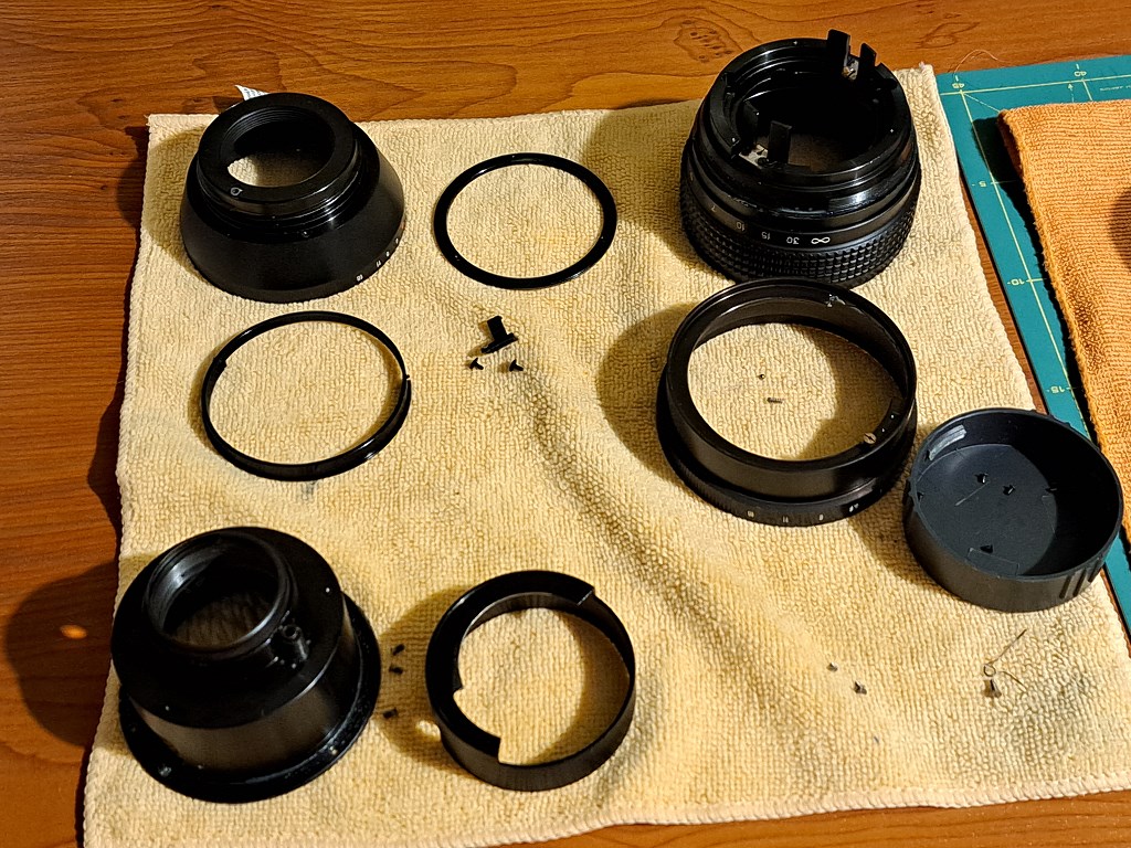

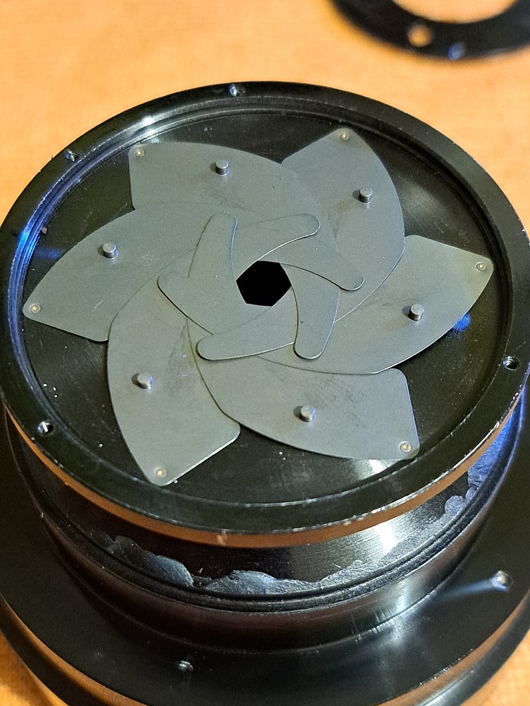

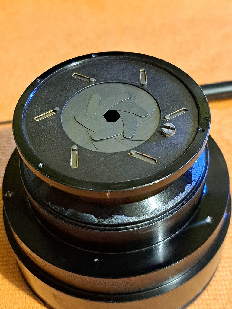

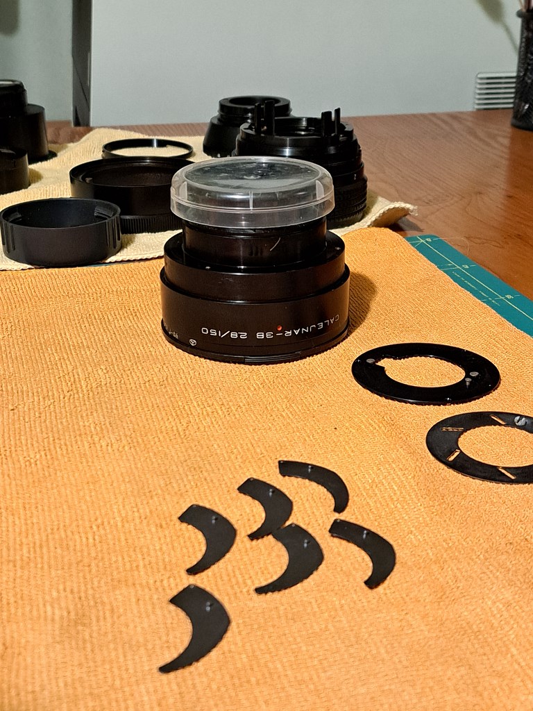

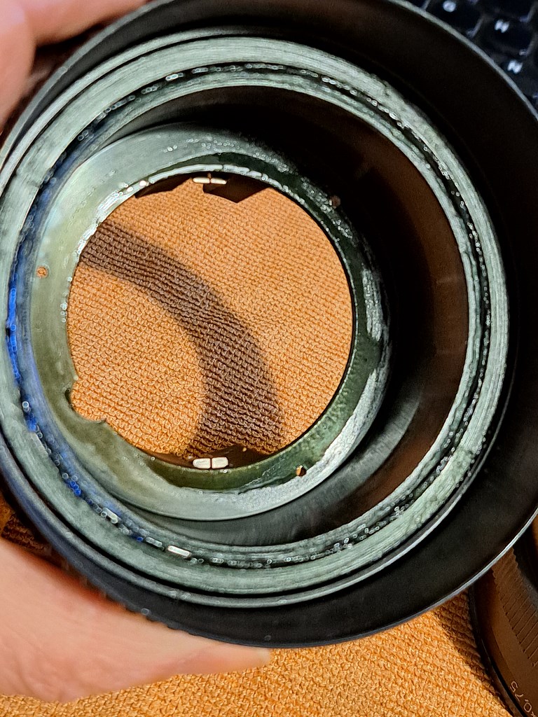

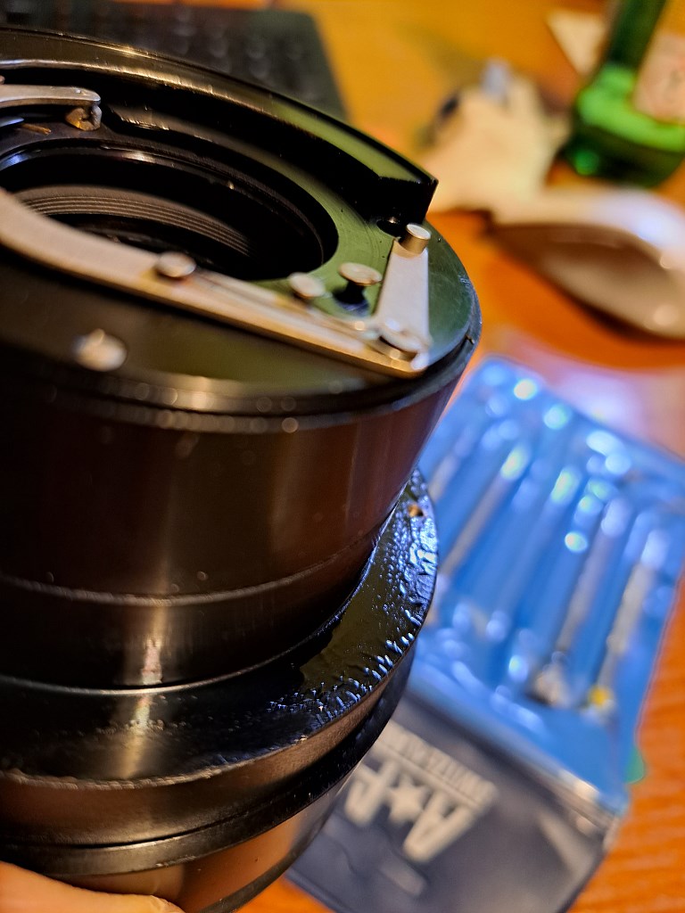

Migawka w Prakticach serii L pracuje w zasadzie na sucho, natomiast w obiektywie olej uwolniony ze smaru mógł przeniknąć do mechanizmu przysłony i ją zablokować.
PS. Niedawno naprawiałem średnioformatowego Kaleinara 2.8/150 mm, w którym przysłona była zablokowana w pozycji pełnego rozwarcia. Po otwarciu obiektywu zgodnie z przypuszczeniem okazało się, że w wielu miejscach (także pomiędzy listkami przysłony) jest sporo oleju. O ile jego usunięcie z elementów oprawy nie stanowi problemu, to przysłonę trzeba było całkowicie zdemontować, wymyć wszystkie jej elementy w izopropanolu (zaserwowałem dwukrotną kąpiel) i ponownie złożyć. Zauważyłem przy tym, że okrągła płytka pod którą poruszają się listki jest obrobiona w ruskim standardzie, czyli niedbale. Aby zniwelować jej szorstkość pokryłem jej powierzchnię grafitem z miękkiego ołówka, po czym przetarłem czystą ściereczką i starannie przedmuchałem gumową gruszką - na płytce pozostała sucha warstwa ślizgowa.
Po montażu przysłona zaczęła działać doskonale i przypuszczam, że żaden mróz który nie zabiłby fotografa jej też nie byłby straszny.
