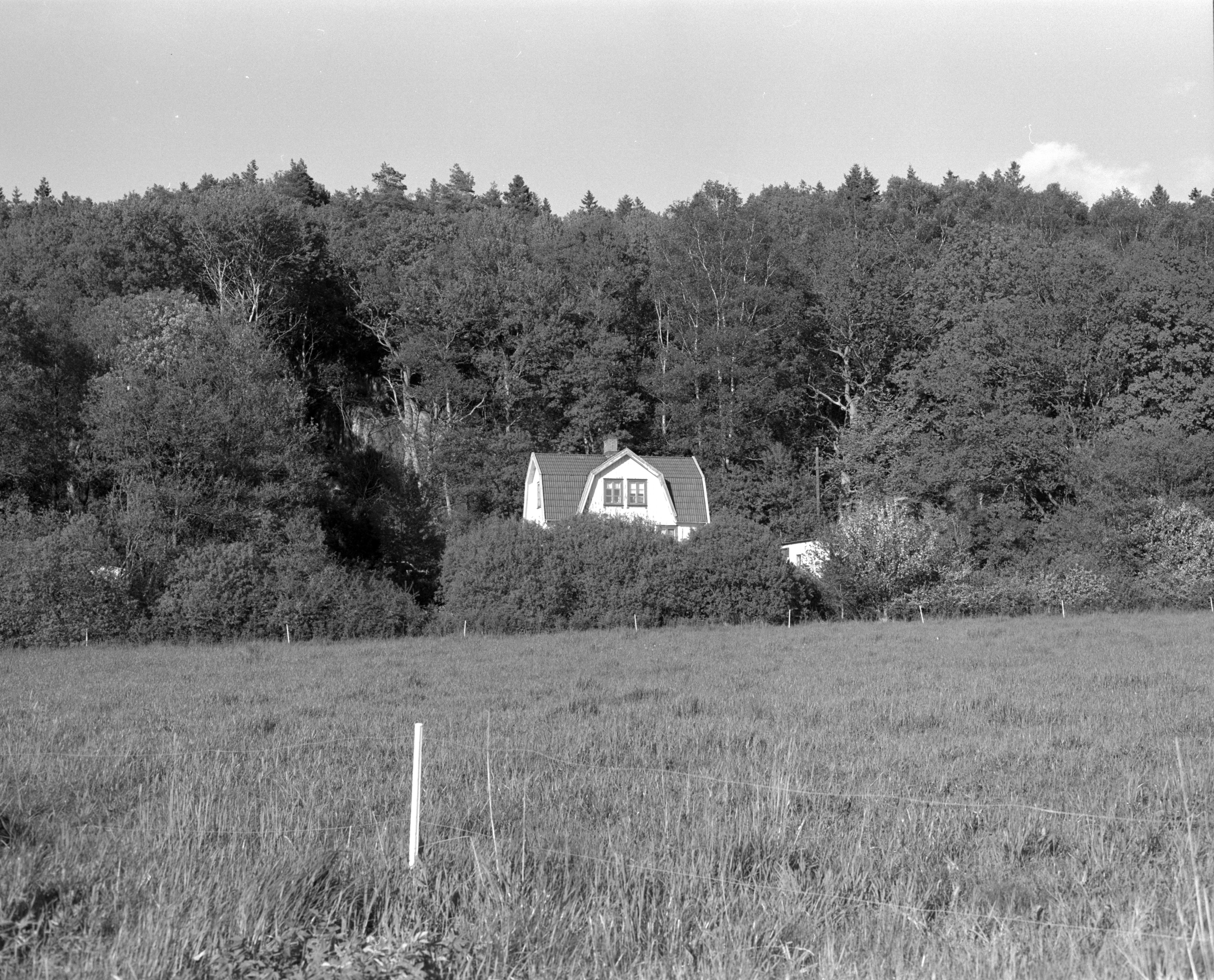

W życiu bym nie naświetlił kolorowego negatywu żeby go wywołać w chemii cz-b. Ten film był w kasecie kupionej na aukcji. Wiedziony ciekawością czy może jest tam jakaś podkasana Szwedka (kaseta ze Szwecji), ale niechętny do ceregieli z C-41 wywołałem jak wyżej pisałem. Szwedki nie ma :-( Skan liniowy, kolor, pozytyw, odwrócony w negfix8, konwersja do cz-b w IrfanView. Przykład w załączeniu.
Posty: 10528
color C-41 w chemi cz-b
pokaż negatyw
skan wygląda wyjątkowo dobrze.

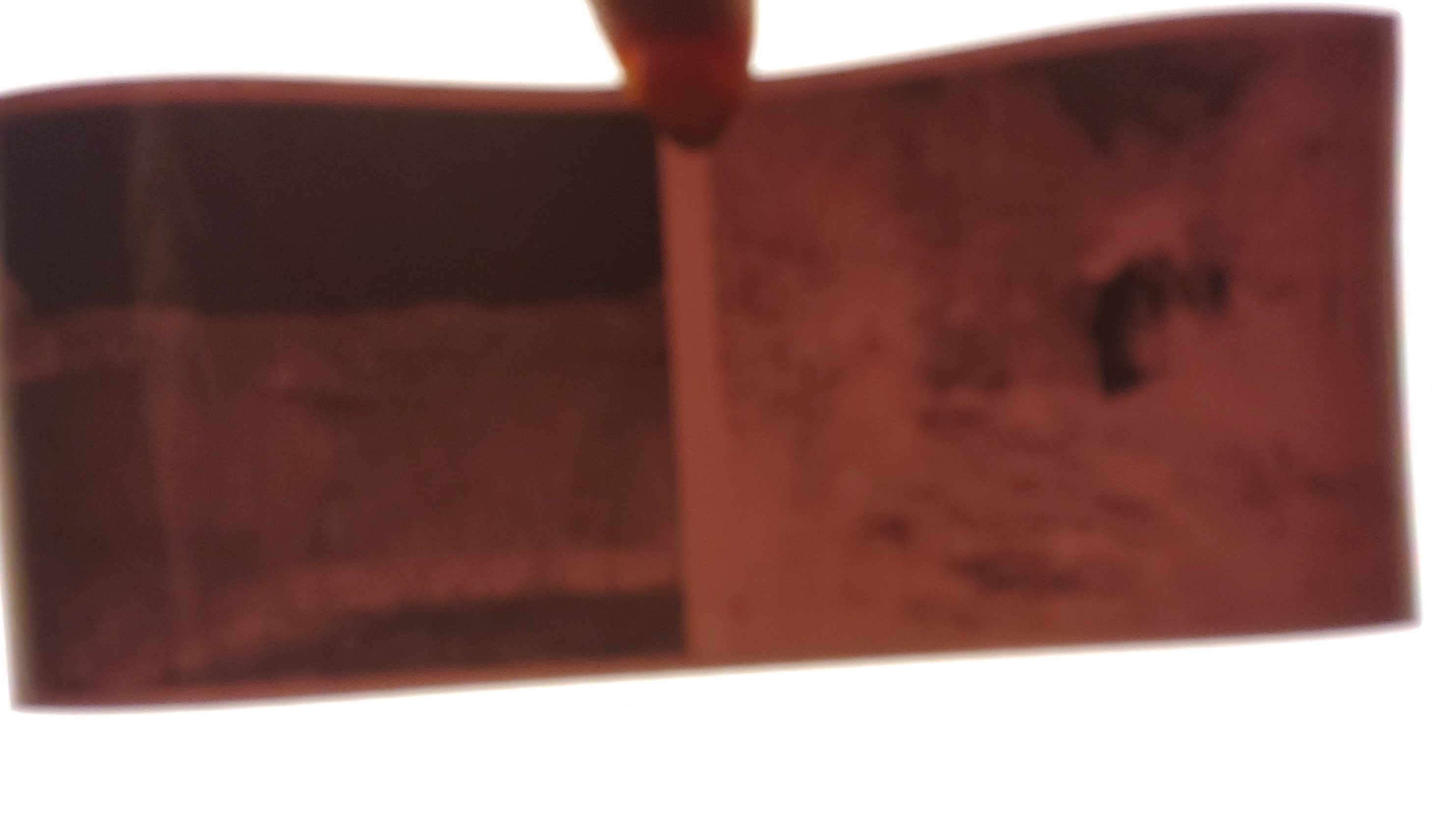

Posty: 10528
powalos pisze: 22 sty 2026, 20:58 Z tego co kiedyś wyczytałem to tak wywołane negatywy kolorowe, raczej trudno się kopiuje powiększalnikiem że względu na pomarańczową maskę. Natomiast skanowanie daje ponoć bardzo dobre rezultaty.
A skąd ma się w cz-b wywoływaczu pojawić pomarańczowa maska? Przecież to wynik barwnego wywoływania.

J.A. pisze: 22 sty 2026, 20:16pokaż negatyw
Byle jakie zdjęcie negatywu na tle białego ekranu monitora. Nie dam rady uzyskać ostrego obrazu, ale kolor widać. To raczej nie jest maska jak na filmie wywołanym w procesie C-41, chyba. Swoją drogą nie mogę zrobić zdjęcia negatywu na przeglądarce bo na ekranie telefonu mam wędrujące paski zamiast jasnego tła.

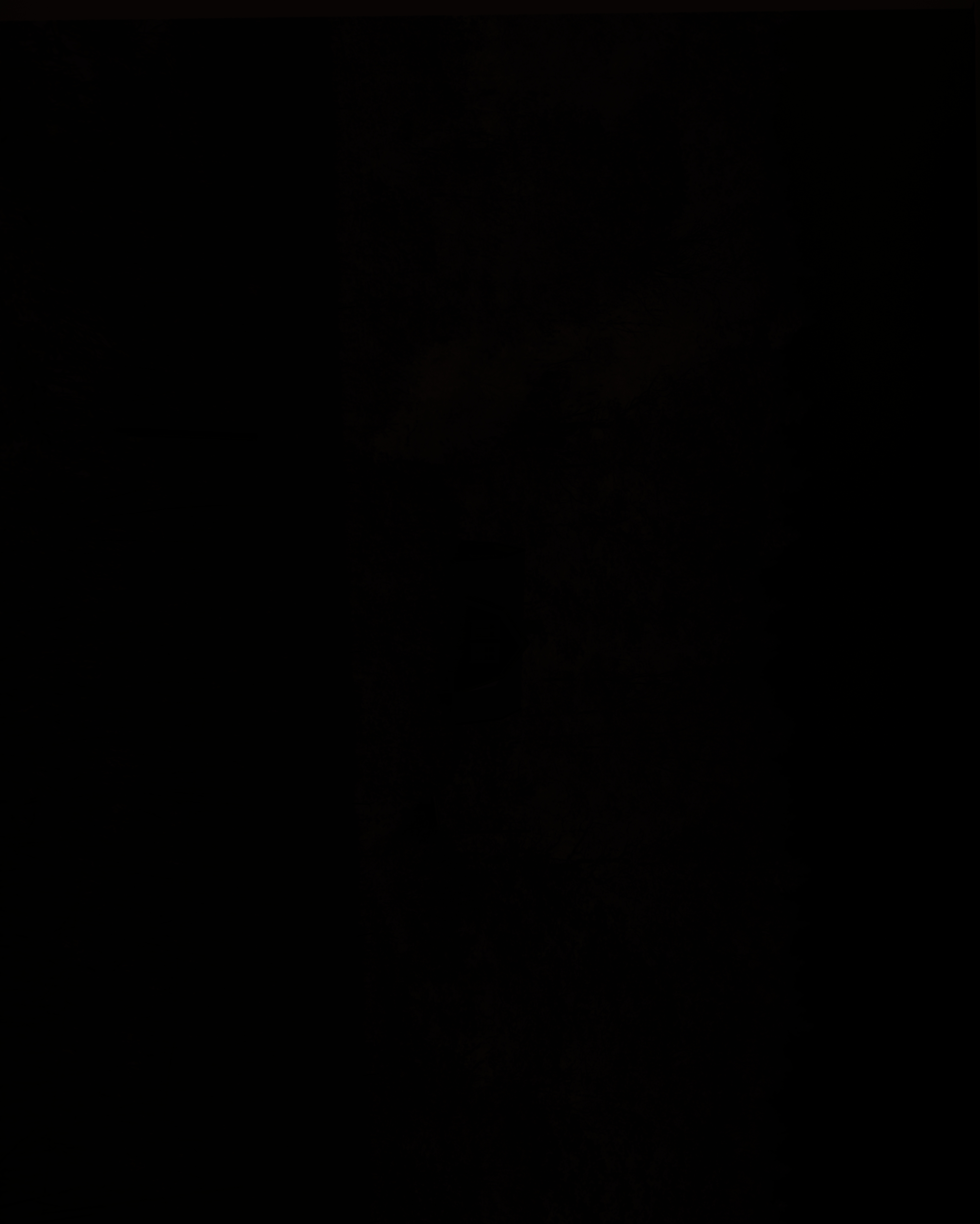

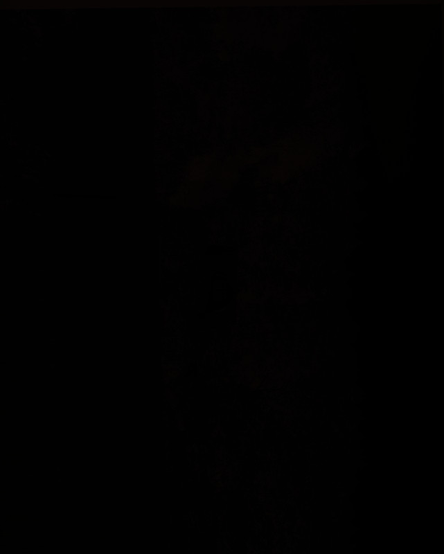

No raczej. Negatyw jest bardzo gęsty. Załączam skan liniowy jako pozytyw do odwrócenia. Gdyby nie negfix8 nie wiem czy ktoś by go odwrócił i uzyskał obraz pozytywowy czytelny. Może ktoś spróbuje? Musiałbym gdzieś wystawić plik .tif ale to 200+ MB.
