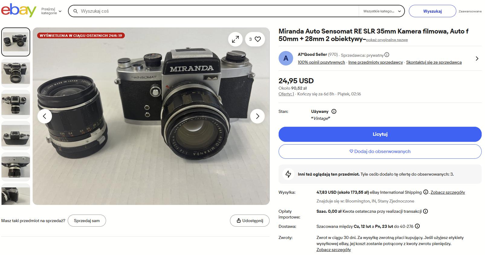

Jak na zamówienie - pojawił się wczoraj na ebay:Jan54usz pisze: ↑15 sty 2026, 12:03 8-soczewkowy montowany do Sensomata od 1968 r. bez bolca, o średnicy filtra ?, waga ?, z pierścieniem przysłon klikalnym, znalazłem numer 6822322, tą wersję widziałem tylko i wyłącznie na filmie https://www.youtube.com/watch?v=3qYPdHs9_9E
