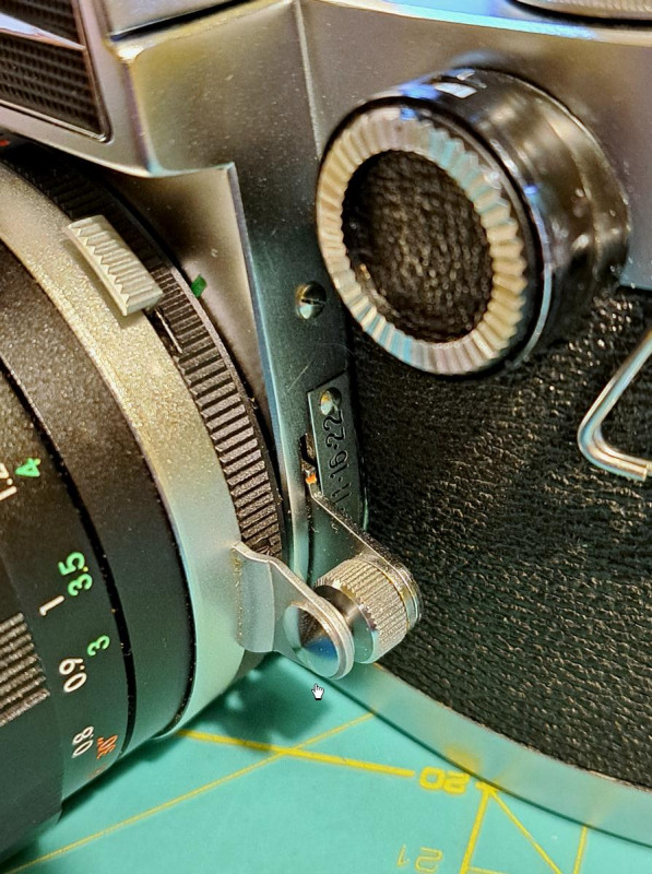

1) Bolec o którym wspomina kolega Jan54usz to niewielkie ramię wystające poprzecznie z pierścienia przysłony, sprzęgające się z podobnym ramieniem wychodzącym z komory lustra. Jego zadaniem jest przekazywanie do układu pomiarowego w korpusie informacji o aktualnie ustawionej przysłonie, co umożliwia pomiar światła przy pełnym jej otwarciu. Podobne rozwiązanie funkcjonowało w starszych Nikonach, gdzie dźwignia wystająca z obudowy pryzmatu sprzęgała się z "króliczymi uszami" w obiektywie. W Mirandach serii Sensorex i Automex, do których te obiektywy były przewidziane do właściwej pracy światłomierza wymagane jest zadeklarowanie jakiej jasności jest aktualnie używany obiektyw, czego dokonuje się przeznaczonym do tego pokrętłem, a w Sensorexie II pierścieniem wokół gałki zwijania powrotnego. W obiektywach do późniejszych modeli taka deklaracja nie była potrzebna, bo był w nich montowany wewnętrzny pin przekazujący do korpusu informację o maksymalnym otworze względnym założonego obiektywu.

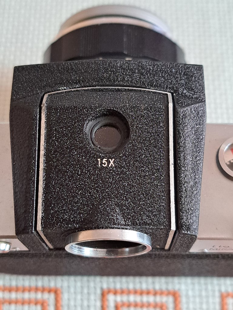

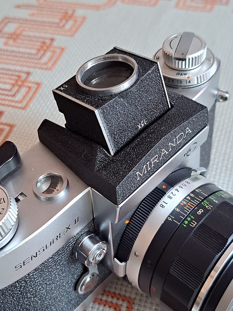

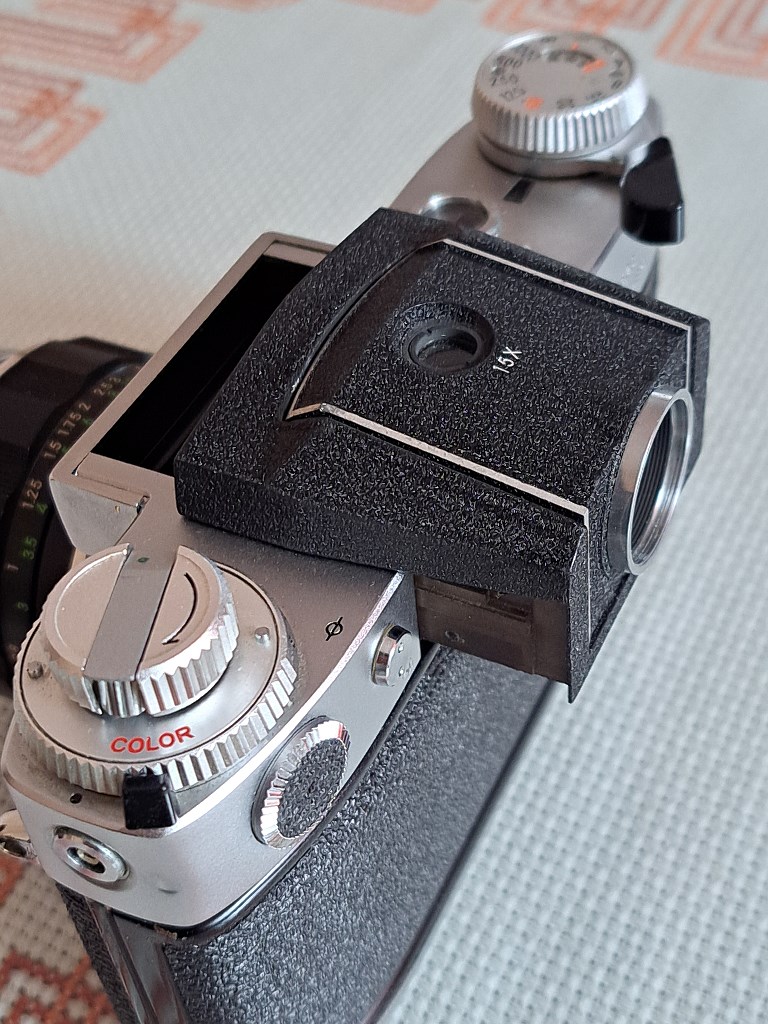

2) Wspomniany w poprzedzającej wypowiedzi wizjer 5x/15x to ciekawe akcesorium. To swego rodzaju kominek, który w pozycji złożonej wygląda jak zwykły pryzmat - tyle, że w jego okularze nic nie widać. W tej pozycji do podglądu służy lupa o powiększeniu 15x, przez którą można obserwować tylko centralną część kadru, co pomaga w ekstremalnie dokładnym ustawieniu ostrości, Po obróceniu centralnej części tego wizjera do pozycji pionowej można obserwować cały kadr, a to w powiększeniu zauważalnie większym niż w przypadku celownika pryzmatycznego. Co ciekawe, można wtedy korzystać ze światłomierza wbudowanego w korpus - a nie w pryzmat jak jak w Nikonie F i F2, gdzie po wymianie celownika na kominek traci się możliwość pomiaru światła przez obiektyw.

Te "uszy" skutecznie mnie kiedyś zniechęciły do szkieł Nikona, choć przecież trudno im zarzucić złą jakość.
