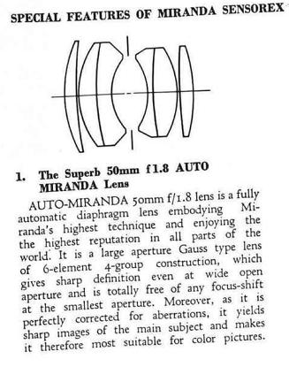

Ponoć bardzo dobre parametry optyczne ma standardowy obiektyw Mirandy o jasności 1.8 - posiadam go, ale jeszcze nie zdążyłem przetestować. Producent podkreśla, że jest to konstrukcja całkowicie wolna od efektu "focus shift". I ta jego cecha mnie interesuje, bo brak pływania ogniska świadczyłby o bardzo dobrym skorygowaniu aberracji sferycznej, co w obiektywie ze zwykłymi (nieasferycznymi) soczewkami może powodować odwzorowanie nieostrości w tle w stylu "bubble bokeh" - przez jednych uwielbianym, a przez innych znienawidzonym. Jeśli taki efekt faktycznie w tym obiektywie występuje, to pewnie jego natężenie nie będzie tak duże jak w Trioplanie https://www-manuellfokus-no.translate.g ... _tr_pto=sc , ale i tak może być ciekawie.

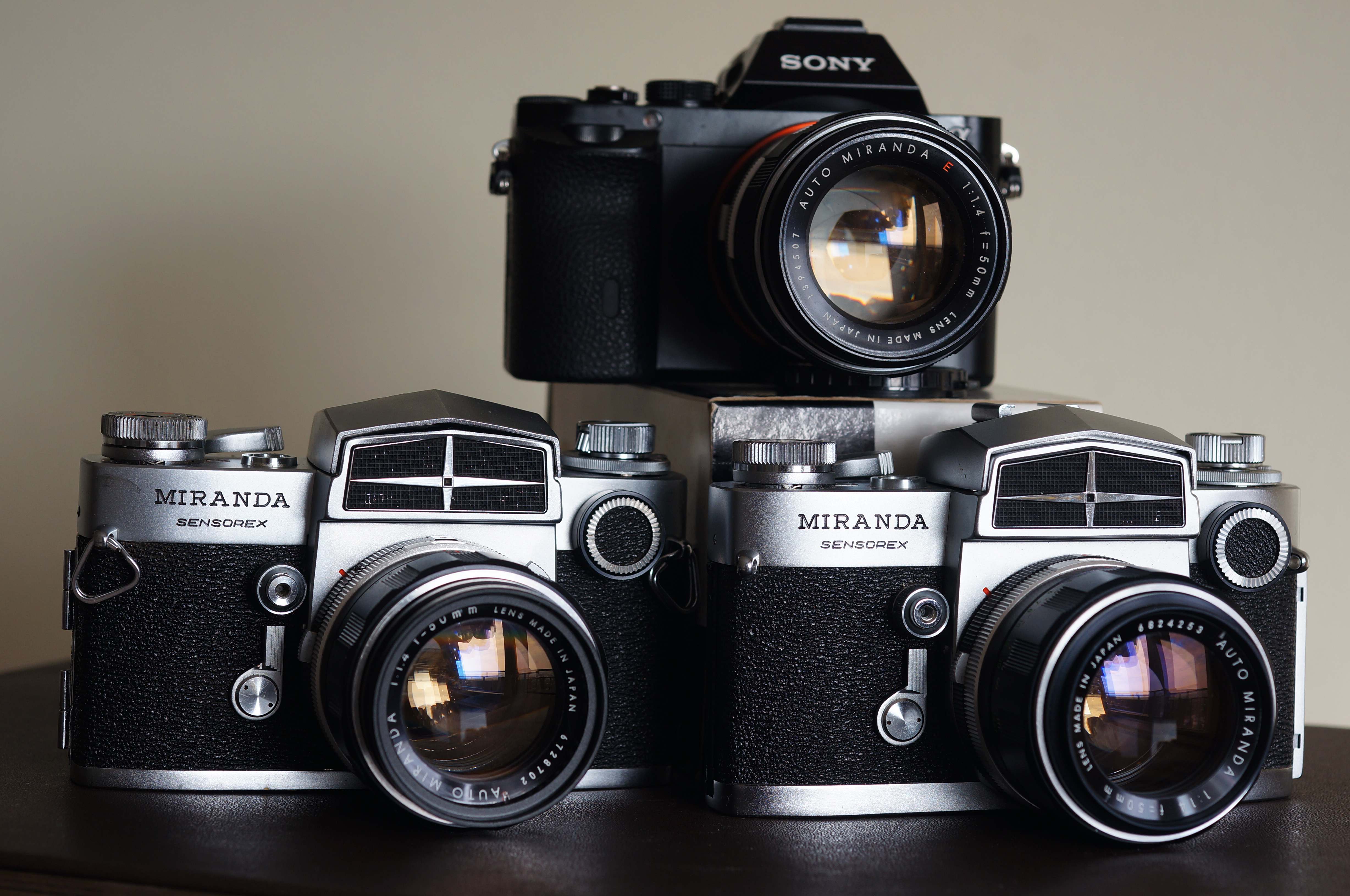

Reasumując; można wyróżnić 5 wersji obiektywu Mirandy o ogniskowej 50mm i jasności f1,4.
8-soczewkowy montowany do Sensorexa od 1966 r. z bolcem, o średnicy filtra M46,waga 296g, z pierścieniem przysłon bez klików, z okienkiem pokazującym aktualnie ustawioną przysłonę, numery 67xxxxx lub 68xxxxx,
8-soczewkowy montowany do Sensomata od 1968 r. bez bolca, o średnicy filtra ?, waga ?, z pierścieniem przysłon klikalnym, znalazłem numer 6822322, tą wersję widziałem tylko i wyłącznie na filmie https://www.youtube.com/watch?v=3qYPdHs9_9E
7-soczewkowy montowany do Sensorexa II, z bolcem, o średnicy filtra M52, nie wiem czy ma pierścień przysłon klikalny, nie ma okienka pokazującego aktualnie ustawioną przysłonę, waga ok.315g, numery 137xxxx,
7-soczewkowy montowany do Sensorexa EE, bez bolca, o średnicy filtra M52, pierścień przysłony klikalny z dodatkowym ustawieniem EE, waga aż 340g, numery 139xxxx lub 140xxxx, na pierścieniu otaczającym przednią soczewkę zamieszczono literę E w kolorze czerwonym,
7-soczewkowy montowany do Sensorexa EE-2 i DX-3, bez bolca, o średnicy filtra M49, pierścień przysłon klikalny z dodatkowym ustawieniem EE, waga tylko 275g, numery 255xxxx lub 256xxxx, na pierścieniu otaczającym przednią soczewkę zamieszczono litery EC w kolorze czerwonym.
Mam trzy egzemplarze z wyżej wymienionych, widoczne na zdjęciu
Różnice w rysowaniu obrazu są minimalne, natomiast w użytkowaniu zauważalne; te z bolcem pasują do Sensorexa, Sensorexa II i Automexów, bo ułatwiają pomiar światła bez odrywania oka od wizjera. Drugą ich zaletą jest nieklikalność pierścienia przysłon a więc jej płynną zmianę, co jest nieocenioną cechą przy filmowaniu. Natomiast używanie obiektywu z bolcem w Mirandzie F lub G albo Sensorexie EE narażało mnie na przypadkowe przestawienie przysłony przy minimalnym nawet dotknięciu bolca. Większych różnic nie widzę.
Szczerze się przyznam, że używam moje obiektywy Mirandy na cyfrowym Sony A7 lub NEX-5 przy pomocy adaptera Fotodiox, dostępnym w kilku miejscach na eBay. Natomiast robienie zdjęć tymi obiektywami z aparatami manualnymi, szczególnie Mirandą G z zamontowaną matówką czystą i przy pomocy wizjera 5x/15x to czysta przyjemność oglądania naturalnego obrazu w jasnym, b.dużym powiększeniu.
