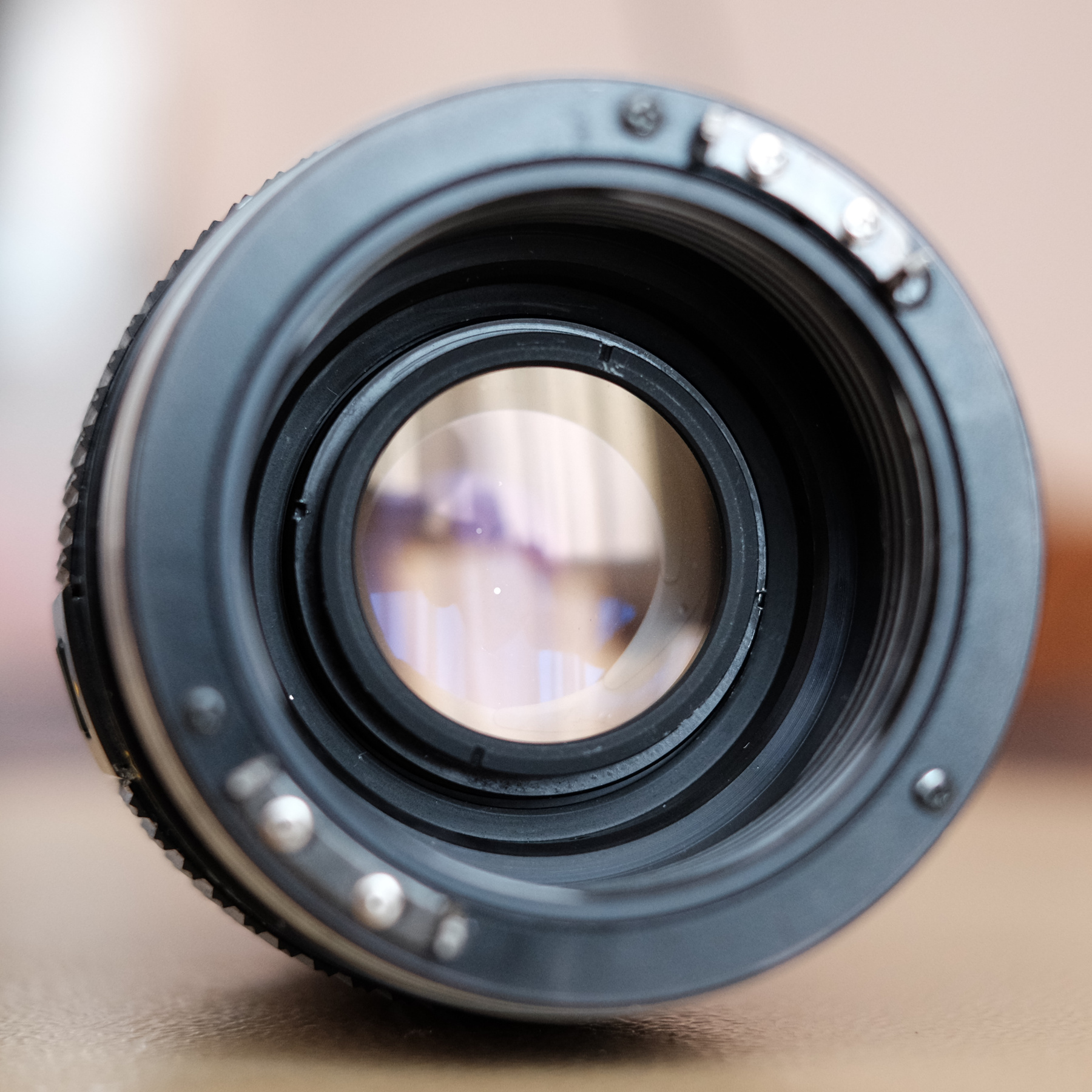

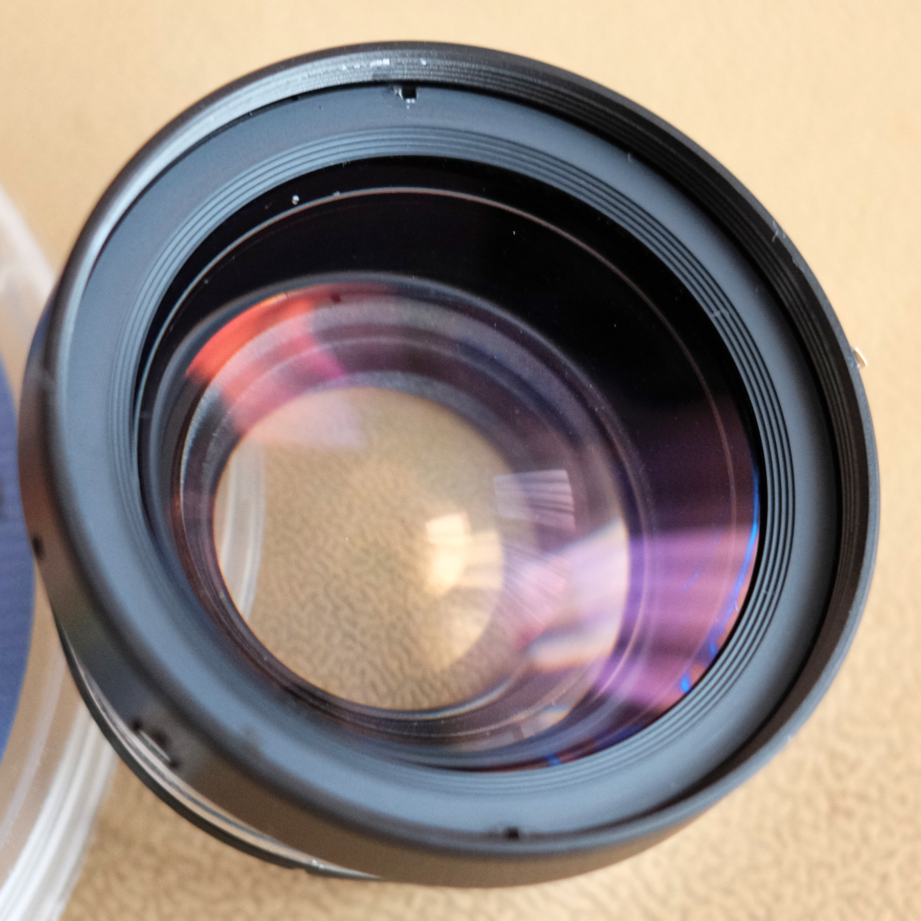

Ok, mam zdjęcia. Znany nam schemat optyczny to:
Trzy soczewki zaznaczone żółtym kolorem na pewno siedzą wewnątrz obiektywu (miałem je oddzielnie w ręku), widać je w centrum w jednym zespole:

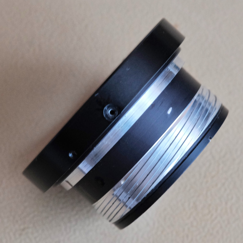

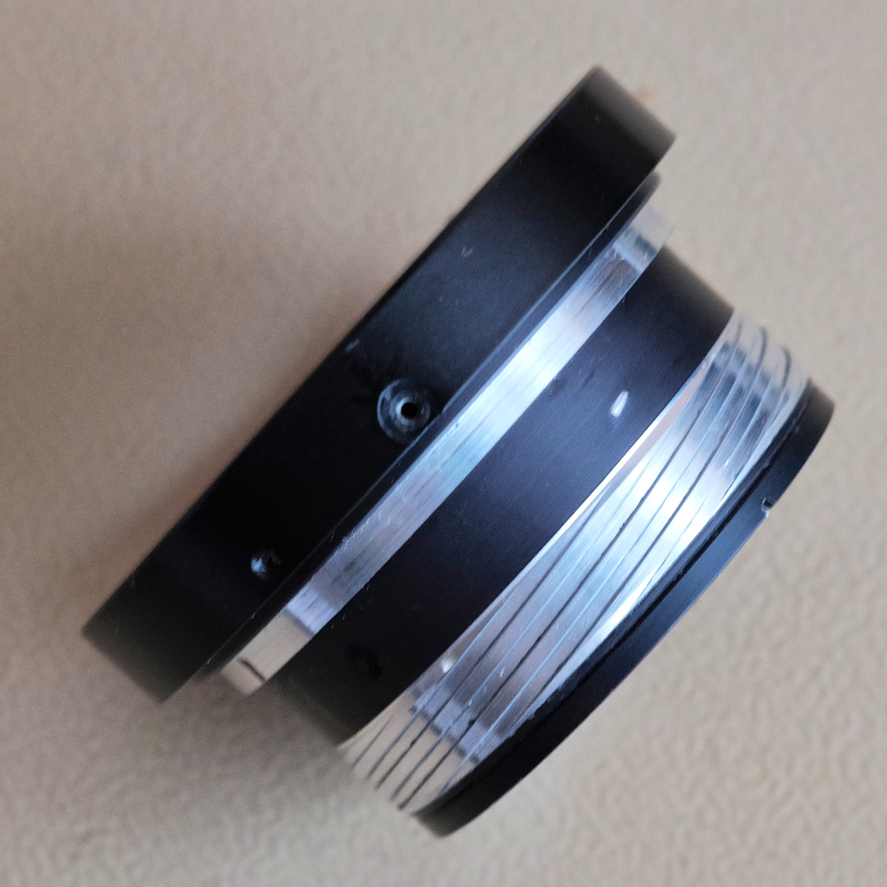

Czerwona soczewka to ta, którą uparcie szlifuję, jej nie ma na zdjęciach, normalnie jest zamontowana za tą niebieską. Widać to na zdjęciu, powinna być wkręcona u góry:

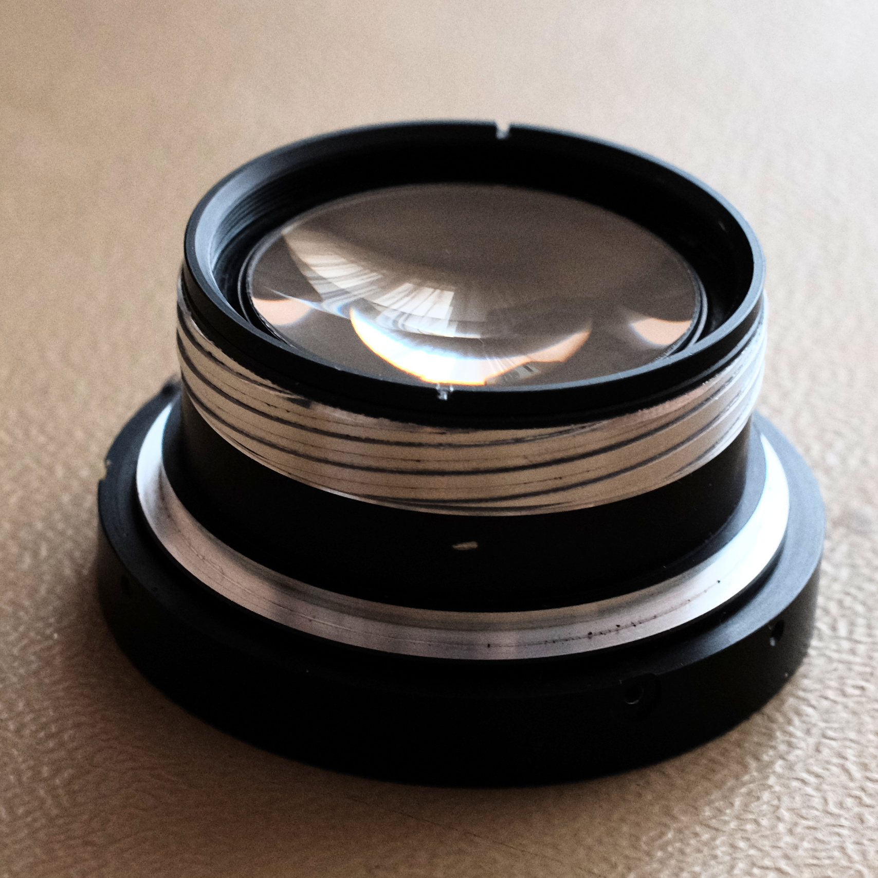

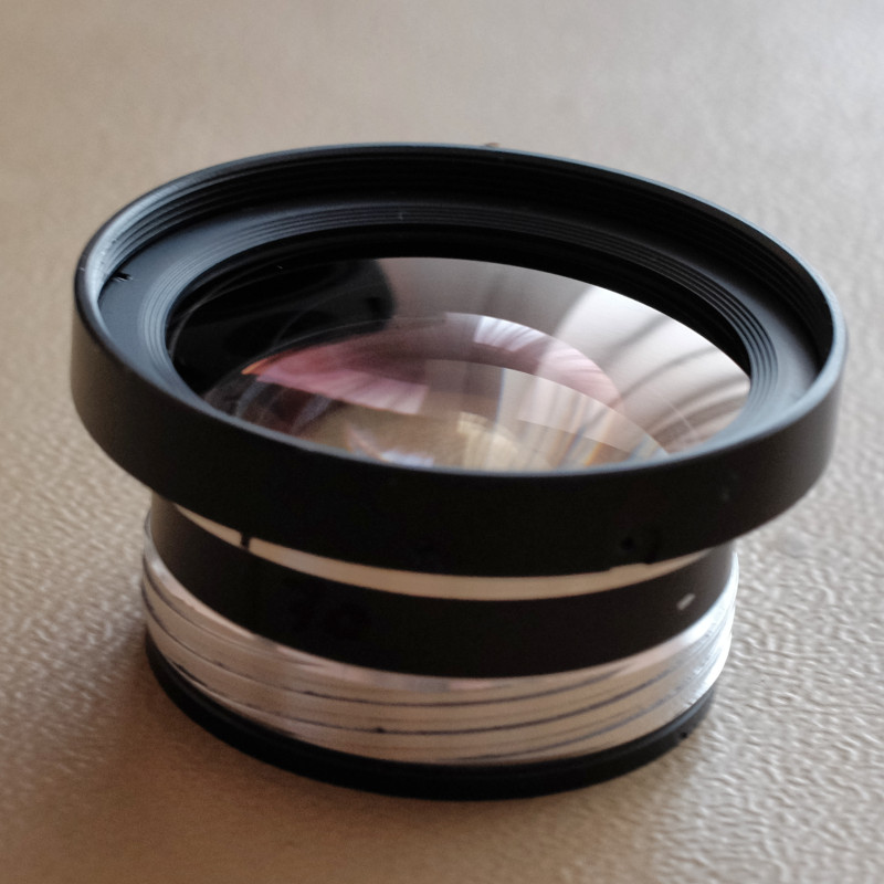

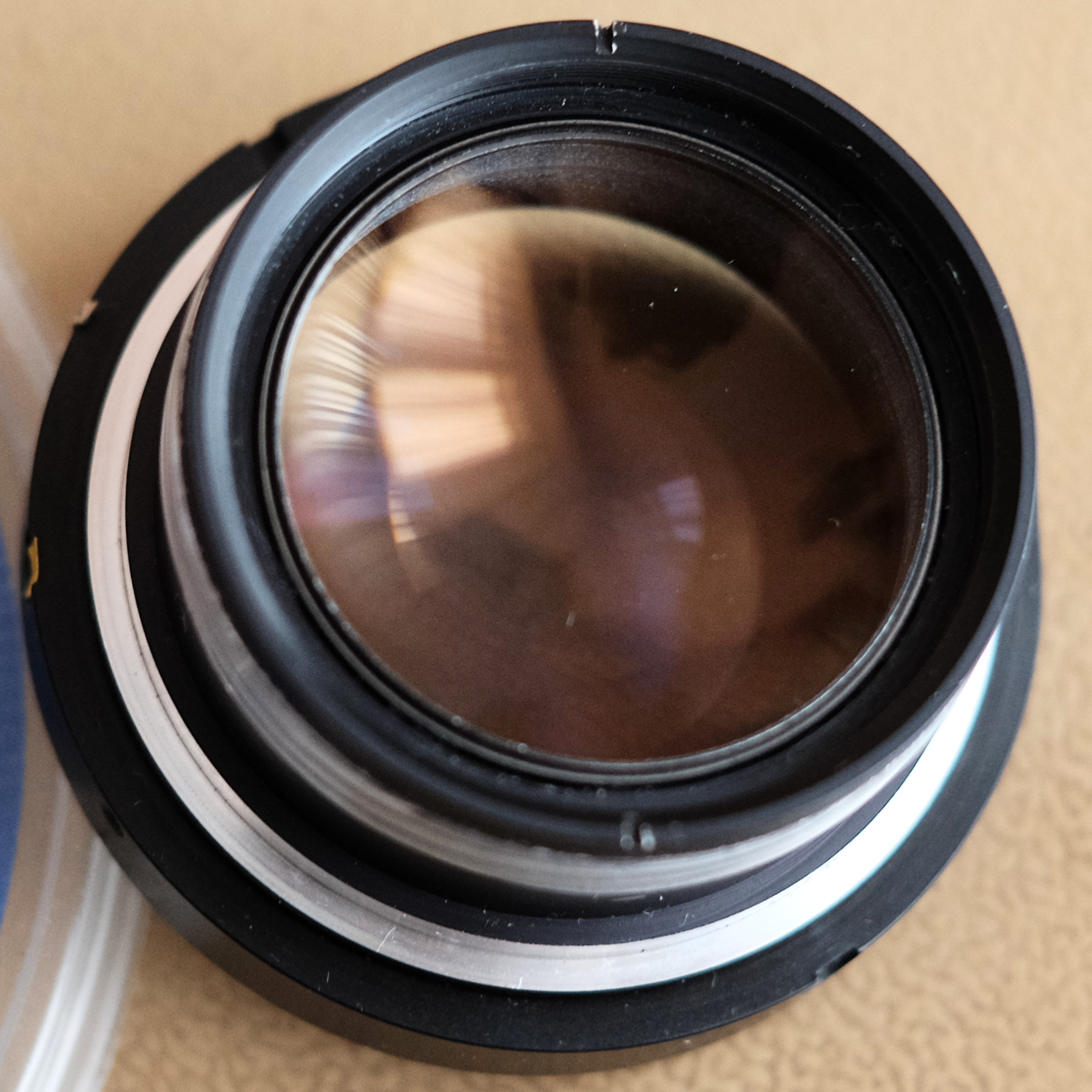

I zostaje niebieska, przednia soczewka (jeśli ufać schematowi - jedna). Tylko... nie zgadza się grubość i kształt tej soczewki z tym, co mamy narysowane na schemacie. Być może Canon celowo chciał ukryć prawdziwą jej budowę, biorę to po uwagę. Ale po co w takim razie wcięcia na klucz palcowy po obu stronach bloku? Dlaczego takie wcięcia są też (jeśli się dokładnie przyjrzeć) w środku? No i ta grubość oraz nieregularny kształt patrząc od przodu i od tyłu. To ewidentnie wygląda, jak dwie soczewki. Ale ja się nie znam :-) To tylko takie obserwacje.
