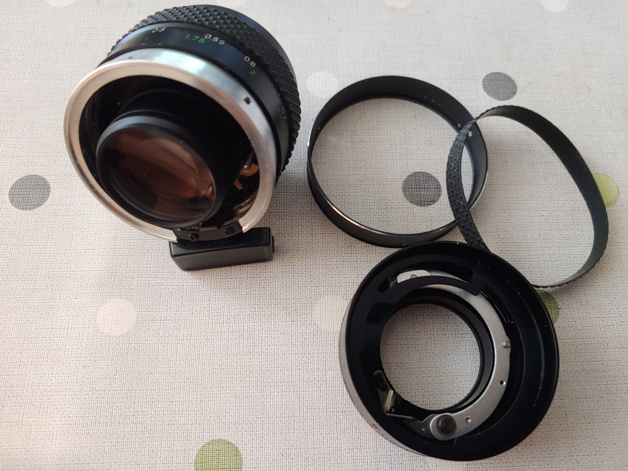

aka pisze: 11 sty 2026, 21:11 podczas ostrzenia na nieskończoność wykręcił się cały blok optyczny
Ciekawy przypadek, normalnie jest tam przecież ograniczenie. Czyj to jest ten Ultron?}

miki11 pisze: 12 sty 2026, 09:05 Czyj to jest ten Ultron?
Mój ;-) To Voigtlander z mocowaniem QBM. Blok na zdjęciu wkręcony, ale dalej...

Pokaż co tam napisali na pierścieniu tytułowym.
