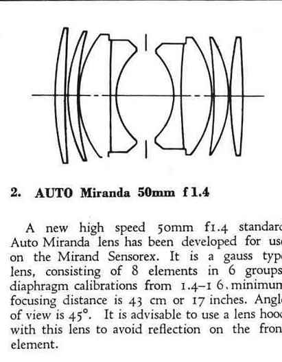

Niedawno trafił do mnie celem naprawy obiektyw Miranda Auto 1.4/50 mm forumowego kolegi. Wydawałoby się, że to typowy instrument, a jednak tak nie jest, bo to wersja zestawiona z ośmiu soczewek i to w niespotykanym u innych producentów układzie 4 + 4.
To obiektyw z przełomu lat 50 i 60 ubiegłego wieku, tak naprawdę nie wiadomo przez którego z wytwórców optyki produkowany.
Obiektyw jest jeszcze pod tym względem oryginalny, że soczewki mają zaskakująco małą średnicę - przewidziano w nim montaż filtrów w oprawach M46.
Z tego co wyczytałem w sieci, to wykorzystując osiem soczewek Mirandzie prawdopodobnie nie chodziło o stworzenie obiektywu o jakichś wybitnych własnościach, ale o obiektyw o dobrej jakości obrazu ale bez wykorzystania soczewek ze specjalnych gatunków szkła (np. z domieszką pierwiastków ziem rzadkich jak tor czy lantan).
