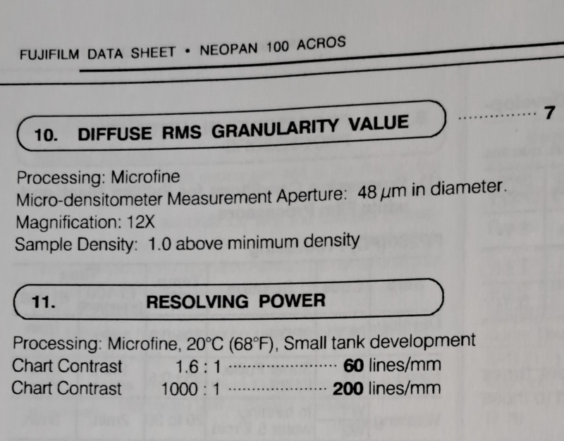

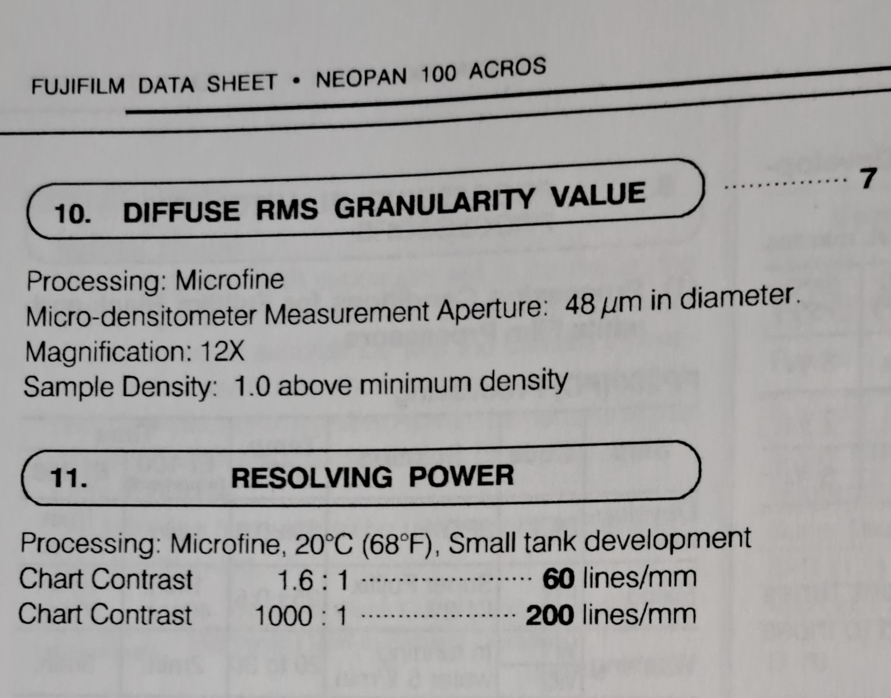

Niekiedy można natknąć się na informacje o zdolności rozdzielczej, np.:
Zwróć uwagę, że zdolność rozdzielcza zależy od kontrastu - choć nie wiem czy chodzi o kontrast sceny (tablicy testowej), czy kontrast samego negatywu, który może być mniejszy lub większy - w zależności od sposobu wywołania.

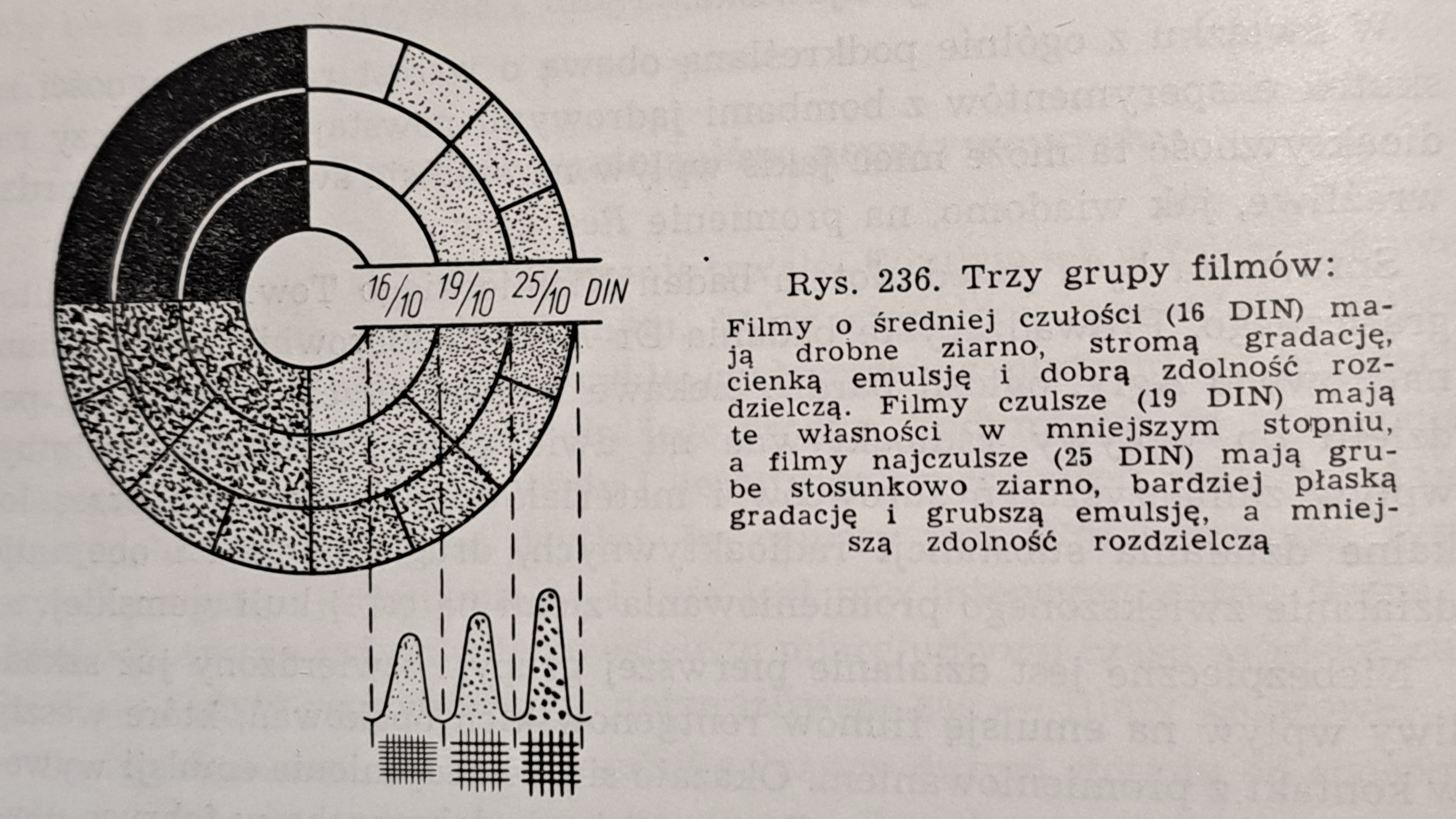

Genaralna zasada jest taka, że zdolność rozdzielcza jest odwrotnie proporcjonalna do czułości filmu (choć niekoniecznie jest to zależność liniowa) - co bardzo czytelnie zilustrował T. Cyprian w podręczniku wydanym ponad 70 lat temu:
Zatem jeśli zależy Ci na filmie o maksymalnej zdolności rozdzielczej, to wśród współcześnie oferowanych filmów niewymagających obróbki w specjalnych wywoływaczach najlepszy będzie Ilford Pan F plus oraz średnioczułe filmy z emulsjami opartymi o płaskie kryształy czyli Ilford Delta 100, Kodak T-Max 100. Nie wiem jaką emulsję ma Fuji Acros II, ale jego pierwowzór również bazował na płaskich kryształach.
