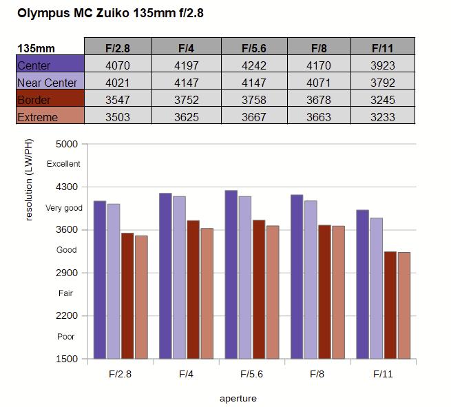

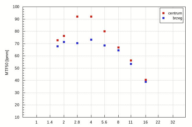

Wlodek pisze: 24 gru 2025, 12:20 Oraz dugie pytanie, czy ktoś zna i może napisać jaka jest orientacyjna (zależna od obiektywu) rozdzielczość w zależności od przysłony, np. dla przysłony 2 wynosi tyle a tyle oraz dla 4, 5,6 ,8, 11, 16.
Poczytaj sobie testy obiektywów prezentowane w portalu optyczne.pl - tam znajdziesz informacje o rozdzielczości obiektywów zwizualizowane w taki sposób:
W sieci znajdziesz więcej miejsc, w których przedstawiane są testy obiektywów, np. tu https://opticallimits.com/ rozdzielczość opisywana jest w sposób bardziej zbliżony do tradycyjnego:, np.
Tylko weź odpowiednią poprawkę na to, że oceny obiektywów wynikające ze współczesnych testów ilustrują ich parametry we współpracy z aparatami cyfrowymi, wyposażonymi w wysokorozdzielcze matryce. Dlatego obiektywy które w takim połączeniu oceniane są jako średnie, będą klasyfikowane jako wyśmienite gdy będzie oceniane to, co one rejestrują na filmie światłoczułym.
