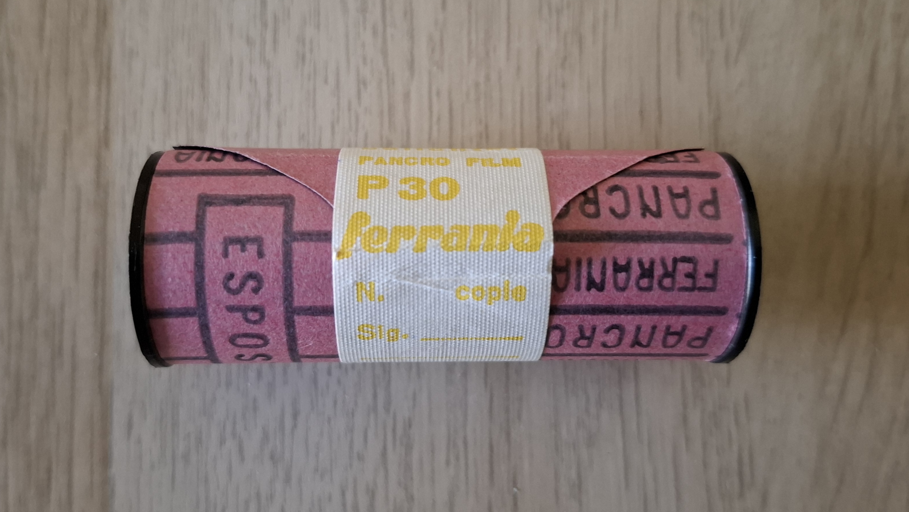

W trakcie rozpakowywania "różności" dołączonych do ostatniego fotograficznego zakupu z zagranicy znalazłem rolkę jaką widać na załączonym zdjęciu. Kompletnie zero informacji (i brak możliwości ich uzyskania) na temat tego kiedy i jak mogła zostać naświetlona. Po "sąsiedztwie" w pudełku w którym była - czyli lampie Voigtlander na żarówki spaleniowe i światłomierzu Gossen Sixon mogę ostrożnie zakładać przełom lat 60-70.
Kusi mnie, żeby spróbować wywołać - tylko nie mam pojęcia jak do tego podejść. Do dyspozycji mam:
Rodinal
510 Pyro
DD-X
D-76
Będę wdzięczny za wszelkie sugestie.

Takie kompletne zagadki wywołuje w Diafine. 5+5, 18C, akutacja 30sek i potem 1x co min.
Ale zapewne są na forum więksi znawcy tego filmu.

Film jest tak luźno nawinięty że nawet jeśli nie jest jeszcze totalnie zadymiony ze starości, to po prostu się zaświetlił.
