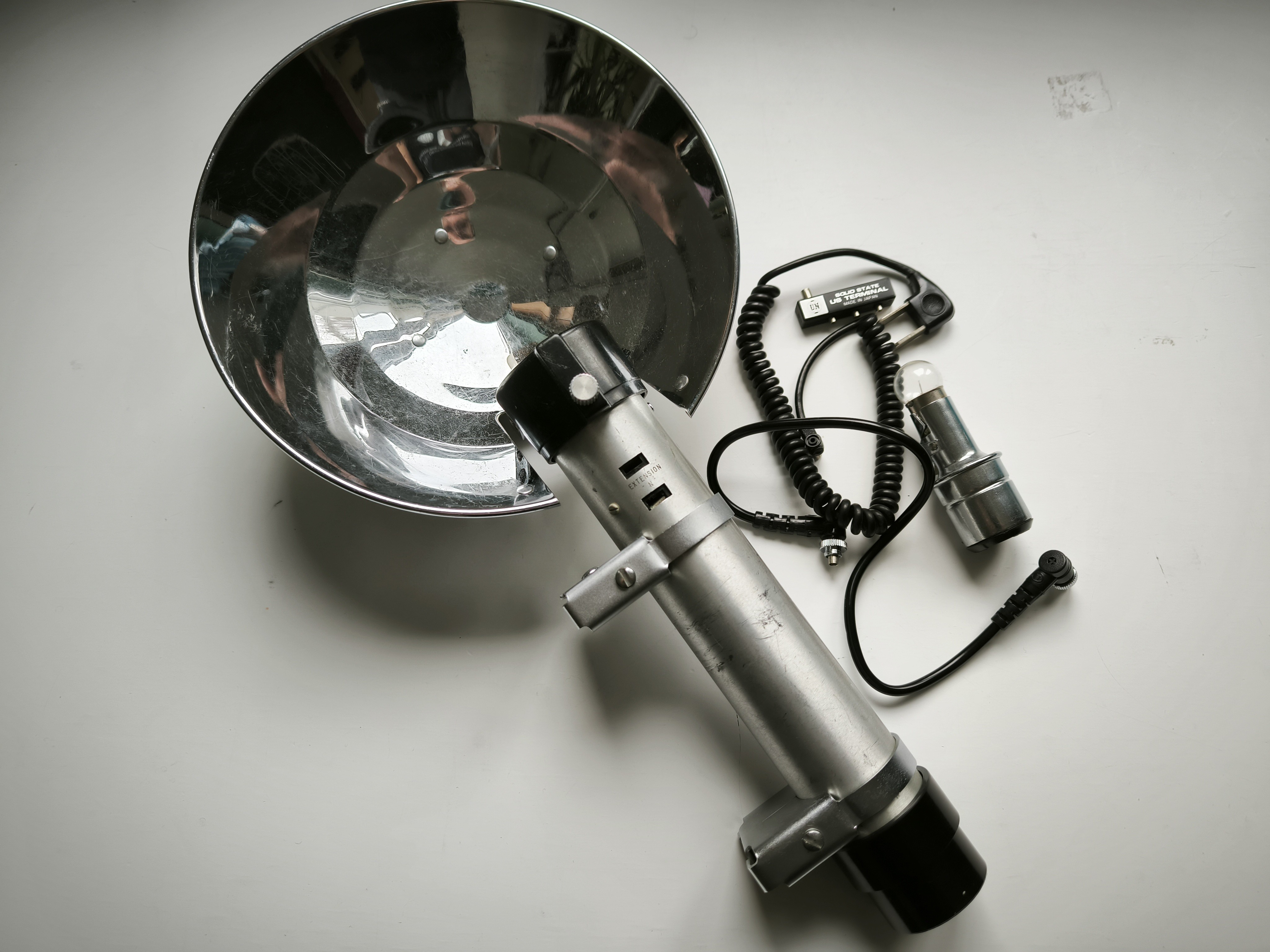

Dzień dobry, dziś w menu takie oto cudo. Nie wiem czy działa, nie wiem jak to działa, raczej jako ciekawostka dla zainteresowanych. Wizualnie stan db.

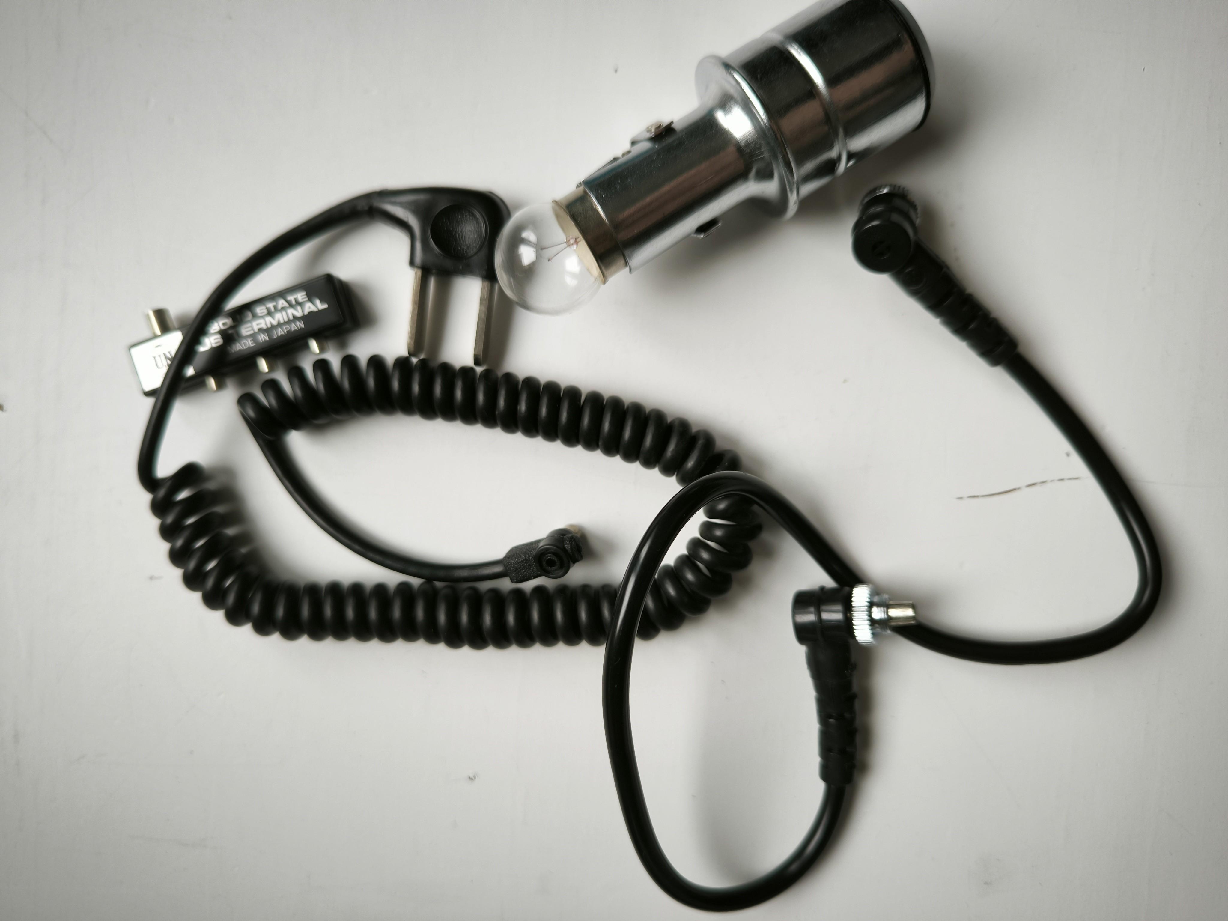

Lampa na żarówki spaleniowe - jednorazowe. Ten dodatkowy element z żaróweczką to albo kontrolka stanu baterii, albo redukcja bagnetu (nie pamiętam). Czy 100 zł? Zależy od oceny kupującego. Ja bym kupił. Ale nie potrzebuję.

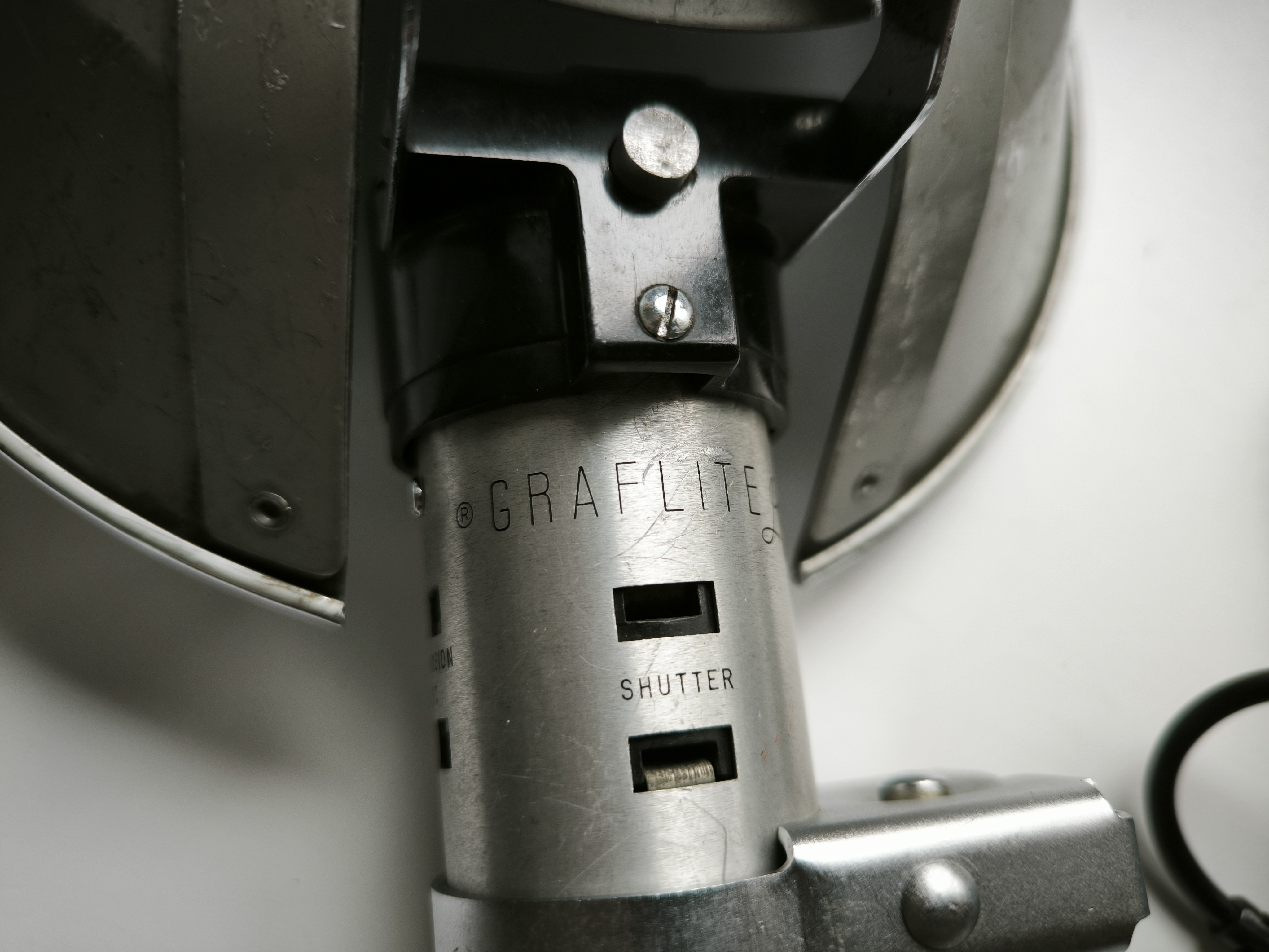

Qarqonosh pisze: 15 lis 2025, 11:38 Dzień dobry, dziś w menu takie oto cudo. Nie wiem czy działa, nie wiem jak to działa, raczej jako ciekawostka dla zainteresowanych. Wizualnie stan db.
Lampa do Grafleksa, chyba do https://graflex.org/speed-graphic/minia ... aphic.html sądząc po napisie "graflite". Z dużym Grafleksen duża (Graflex) tak się prezentuje: https://www.flickr.com/photos/dgaken/54 ... R7V-7vJ9HX

aka pisze: 15 lis 2025, 12:17
Jak to jest ta lampa to chyba z 2 "zera" do ceny dodam. :mrgreen:

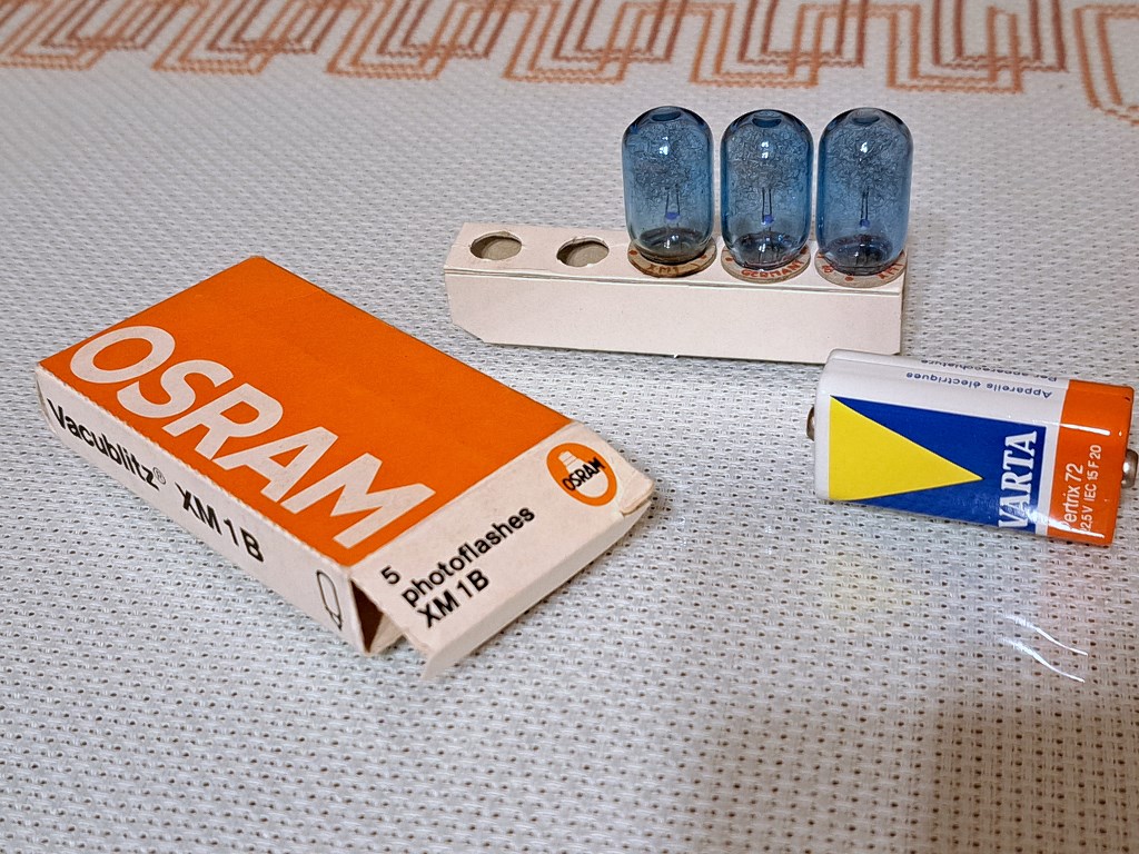

A można jeszcze kupić żarówki spaleniowe?
Edyta.
Widzę, że jeszcze można :shock:
I jeszcze:http://www.polskie-aparaty-fotograficzn ... wanie_.htm
Nie wiedziałem, że aż tyle produkowano polskich lamp. Rzadko używałem w latach młodości. Rosyjski Fil 11 o ile dobrze pamiętam.
St. fotograf, basista.
Posty: 1569
[S] Lampa błyskowa (do Graflexa?) ciekawostka
MinosKKM pisze: 15 lis 2025, 14:00 A można jeszcze kupić żarówki spaleniowe?
Z żarówkami nie ma problemu - gorzej jest z wysokonapięciowymi bateriami inicjującymi błysk, a w niektórych lampach także z wymiennymi kondensatorami.

Z_photo pisze: 15 lis 2025, 21:10
To zależy od żarówek. 3 V wystarczy
Posty: 1569
zladygin pisze: 16 lis 2025, 22:31 To zależy od żarówek. 3 V wystarczy
Bardzo możliwe, że są i takie żarówki.

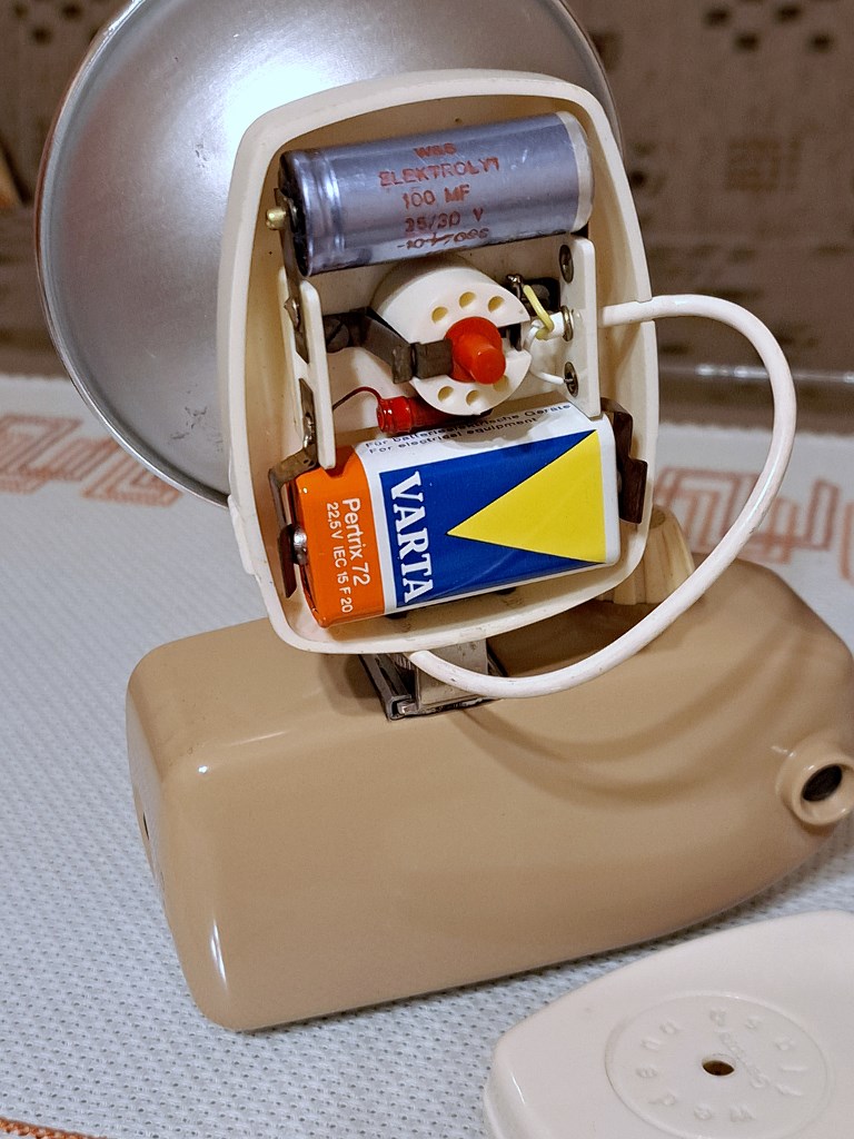

Ja miałem na myśli lampy które posiadam lub z którymi się zetknąłem, czyli na miniaturowe, bezcokołowe żarówki spaleniowe. W tych lampach przewidziano stosowanie baterii 22,5V. W większości były w nich też wymienne kondensatory.
Posty: 6842
Z_photo pisze: 17 lis 2025, 00:04 W tych lampach przewidziano stosowanie baterii 22,5V.
Amerykańskie lampy np. do Polaroidów miały takie zasilanie. Ta z ogłoszenia też zapewne na takie napięcie. Ciekawostką jest to, że taka lampa zasilała solenoid wyzwalający migawkę i czasem żarówkę "oświetlającą" chyba plan w dalmierzu np. w Busch Pressman 4X5.

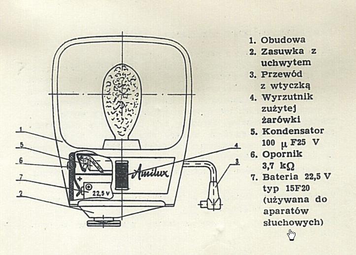

Z polskich produktów miałem tylko incydentalną styczność z lampą Amilux i żarówkami LB-1. W instrukcji do lampy przewidziano stosowanie baterii od aparatów słuchowych, o napięciu 22,5 V. Ale to nie oznacza, że przy niższym napięciu taka żaróka nie zostałaby odpalona - całkiem możliwe, że do zainicjowania spalania wystarczy impuls o niższej energii.
Posty: 1737
Amilux to jest jedna z tych lamp, które odpalają żarówkę kondensatorem, ładowanym wcześniej prądem przez tęż żarówkę płynącym powolutku. I tam napięcie znacznie poniżej tych 22,5V nie zadziała. Wiem, bo nie zadziałało. Nie napcha tego kondensatora odpowiednio.
Aha, takie baterie najbliżej to są chyba dostępne w Brazylii, ale da się złożyć parę baterii A27 lub A23 i będzie razem 24V. Chyba najmniejsze baterie, jakie widzę w swoich lampach to 6V, to złożyłem z dwóch zegarkowych 3V. Tak w połowie drogi jest 15V bateria z Flash-O-Seta.
