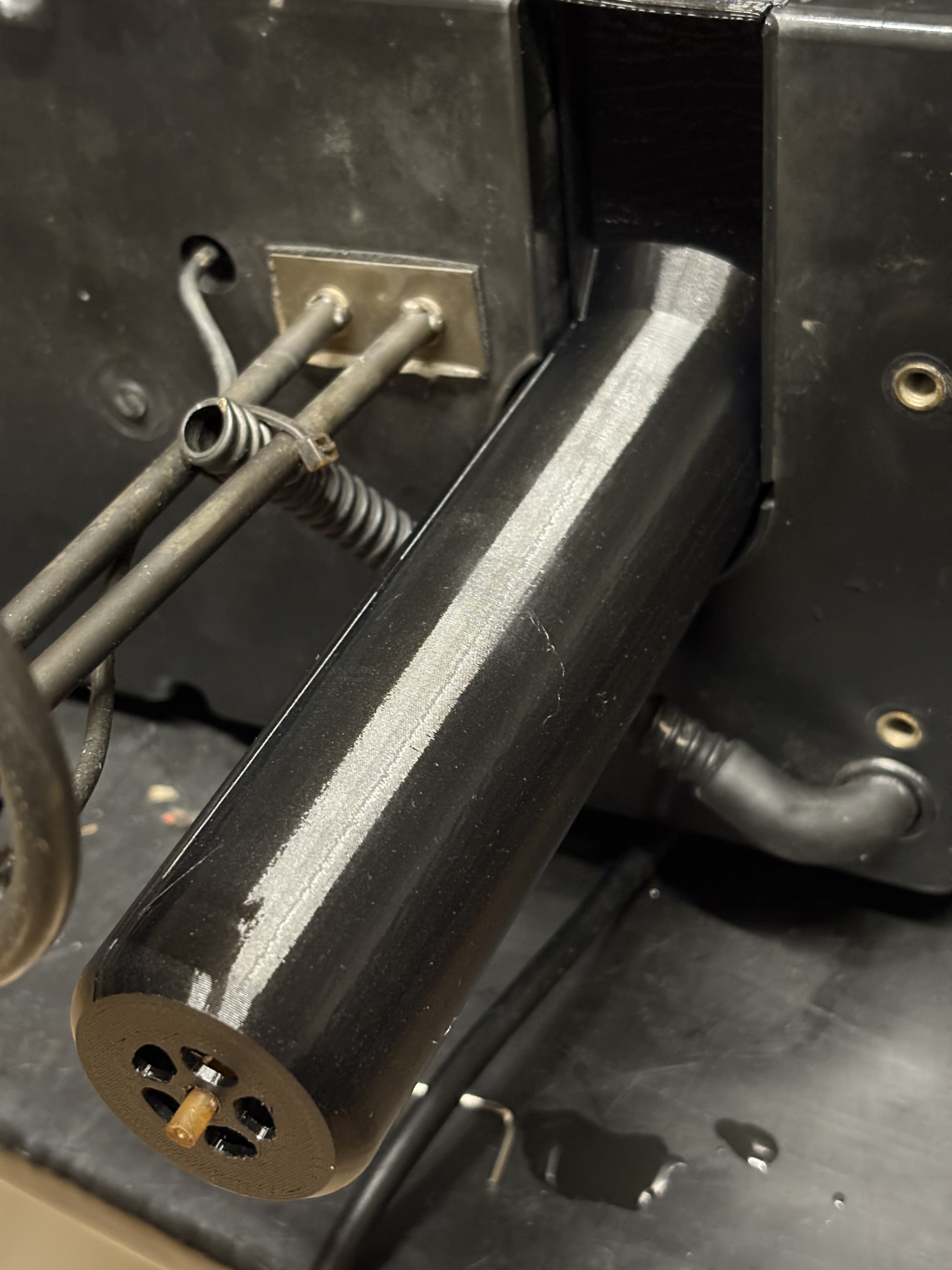

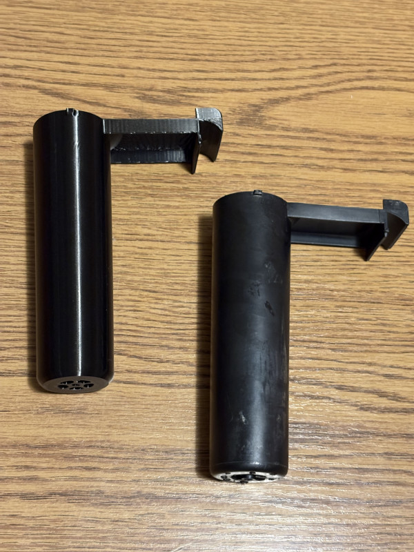

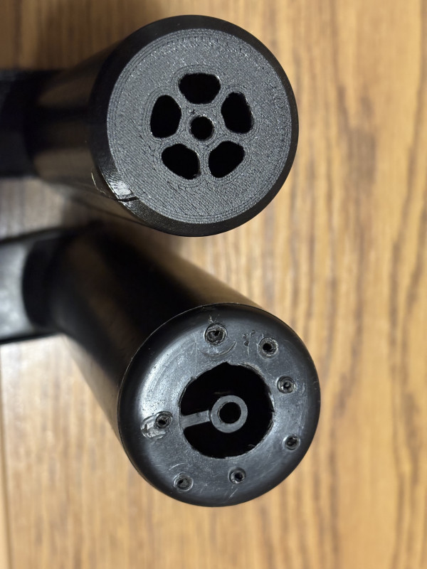

Odkopię trochę wątek.
Naprawa procesora do obróbki filmów Jobo CPP-2. Uszkodzona obudowa pompy cyrkulacyjnej. Uszkodzenie polega na wyłamanych wspornikach dolnego "ułożyskowania" wirnika. Wydruk z PET-G. Zabierałem się do tego bardzo długo.
Po lewej kopia, po prawej oryginał.
Na tym polega uszkodzenie.
Po zainstalowaniu w urządzeniu
Posty: 3563
O druku 3D
Powiedziałbym, że wygląda lepiej niż fabryczne
Posty: 10462
O druku 3D
Fabryczna trochę popracowała.
