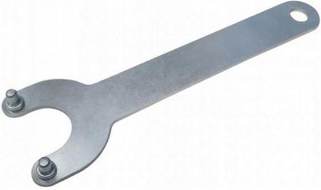

Spróbuj nawiercic dwa otwory pod sztyfty tak aby ich rozstaw dopasować do klucza takiego jaki masz. Są też takie nastawne (ze zmiennym rozstawem). To tylko przykładowe zdjęcie. Są różne rozmiary. Ewentualnie do otworów możesz wprowadzić sztyfty, pomiędzy sztyfty kawałek pręta lub śrubokręt i odkrecasz.

- Załączniki
- p-klucz-uniwersalny-do-szlifierki-katowej-35-mm.jpg (8.48 KiB) Przejrzano 641 razy
