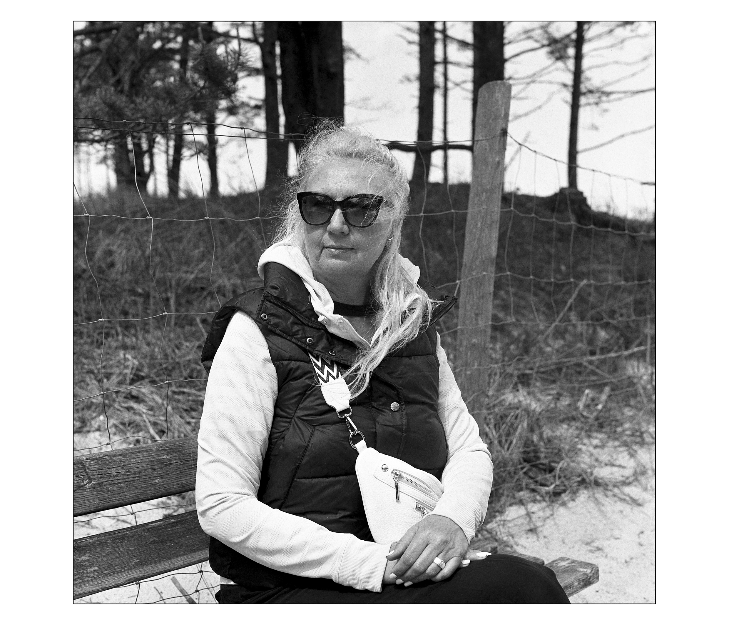

Ostatnimi czasy wywołałem 4 sztuki Fomapana 100 w Kodak D76, 1:3, 20°C , 17 minut.
Jedna wyszła wręcz bardzo dobrze jak na pierwsze wołanie ( zdjęcie przedstawiające panią na ławeczce, pzy wydmach pokrytych lasem, wykonane aparatem Bronica SQ+ Zenzanon PS 80/2.8, pomiar swiatła światłomierzem Kenko).

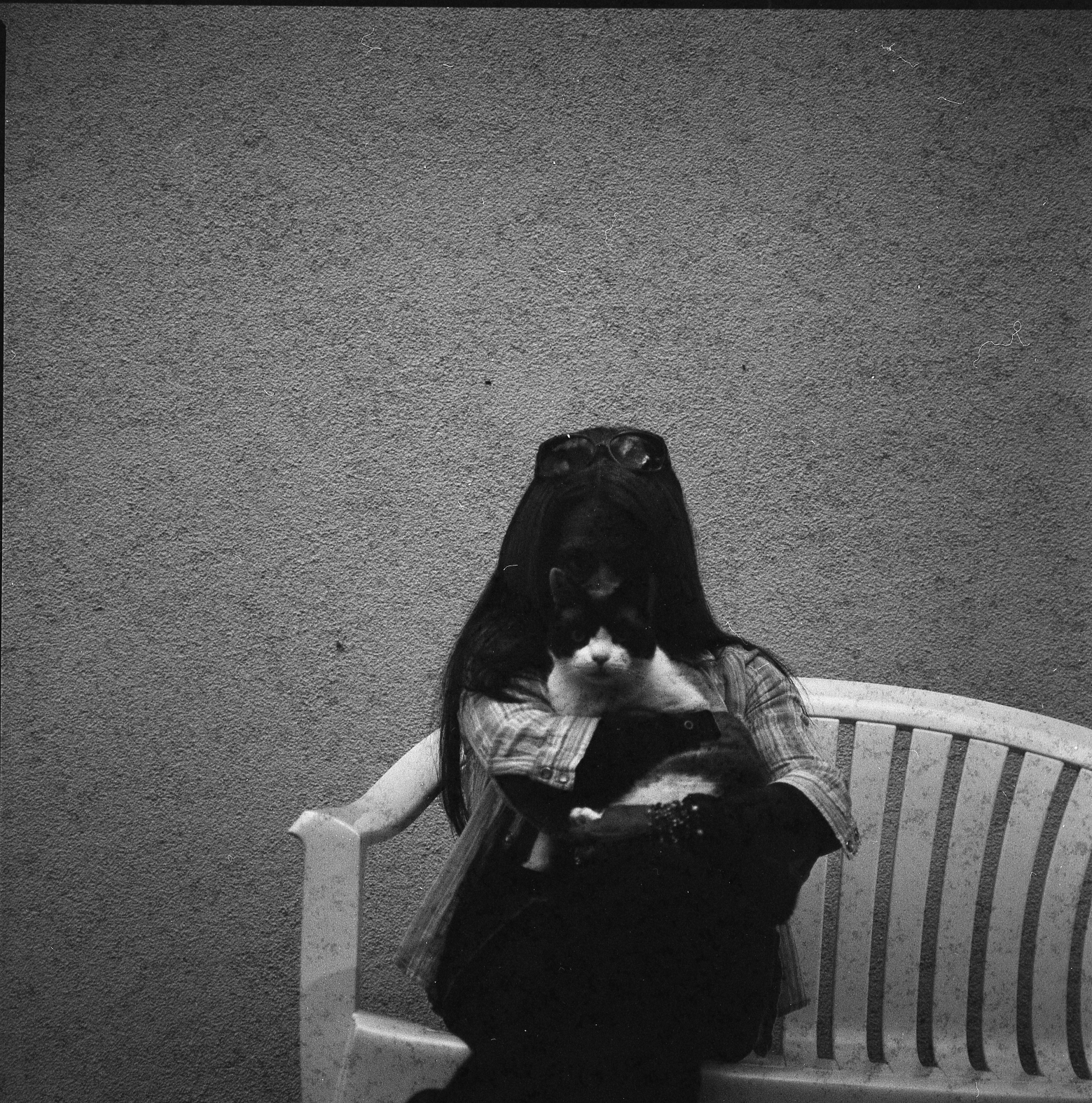

Pozostałe zdjęcia wykonane Rolleiflexem TLR 6X6 z Planarem 2.8, w studio i plenerze pokryte czarnym ,,śniegiem".
CO TU POSZŁO ŹLE?
Co to jest to ,,CZARNE"?

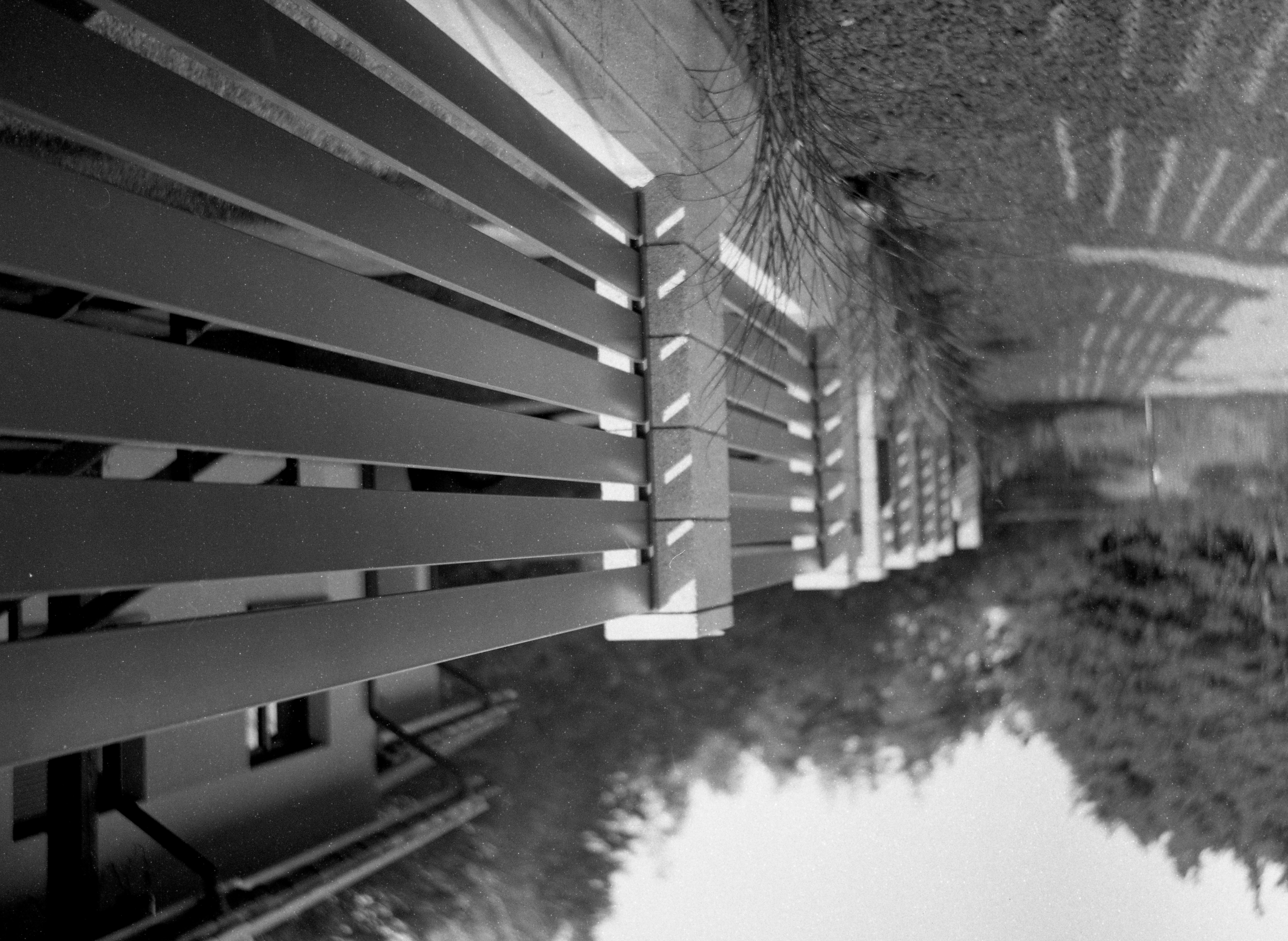

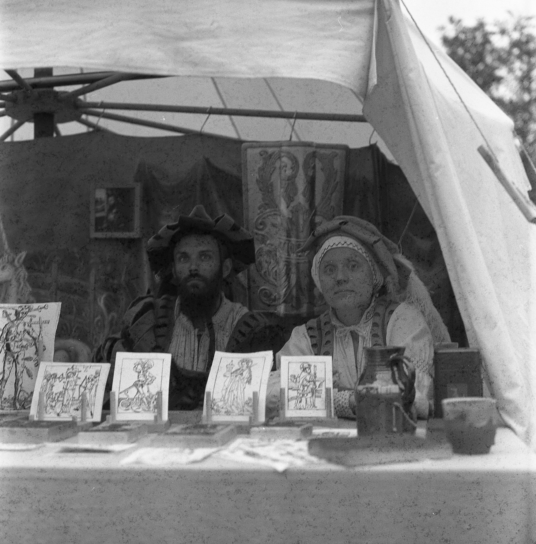

Ten typ niestety tak ma. Ostatnio sprawdzałem pewną puszkę i właśnie taka sama kaszana wyszła. Co ciekawe jeśli naświetlisz i od razu wywołasz nie ma tego problemu, jeśli poleży chwilę w puszce robi się dziadostwo, ale tylko na klatkach naświetlonych. Czyli robisz kilka klatek, odkładasz aparat na półkę, po pewnym czasie bierzesz go znowu do ręki, kończysz rolkę, wywołujesz, i tylko na tych z pierwszej serii są czarne plamy.
W załączniku dwa obrazki z jednej rolki, jeden naświetlony przeleżał w puszce jakiś miesiąc, drugi (czysty) to jedna z ostatnich klatek wykonana w ten sam dzień w którym wywołałem film. Aparat nie leżał w żadnym piekarniku.
