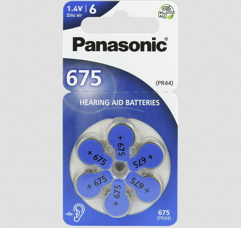

Taki sam (ale na baterie w rozmiarze LR44) kupiłem na Aliexpress za 16 zł (z darmową wysyłką) i do tego używam tanich baterii do aparatów słuchowych Panasonic Zinc air PR675 o napięciu 1.4 V które kupiłem na jakiejś promocji Allegro, w cenie 7 zł za 6 sztuk. Te baterie są, jak już wspomniałem, wielkości popularnych LR44.
EDIT: Aha, teraz widzę, że ten linkowany adapter też jest na ogniwa tej samej wielkości czyli LR44 / PR44 / SR44, a nie jak wspominałeś SR43.

@aka W moim poście powyżej Twojego, pisałem właśnie o takim adapterze, do którego link podałeś. Sprawdził się doskonale. Bateria cynkowo powietrzna działa około 3-4 miesiące w światłomierzu. Ważne jest to, że napięcie takiej baterii nie obniża się z powodu rozładowania. Ona po prostu przestaje działać po jakimś czasie.
Tutaj można kupić 6 sztuk za 8.50 PLN
https://www.hurt.com.pl/6-x-baterie-do- ... 15751.html

W linkowanym wyżej materiale opisującym problem (viewtopic.php?p=174392#p174392) jest wykres obrazujący proces rozładowywanie baterii różnych rodzajów. Tylko mercury, srebrowe i zinc-air mają płaską charakterystykę i jak piszesz nagły "zgon".
Podsumowując - drogo to adapter z diodą i baterie srebrowe, tanio to adapter bez diody i zinc-air. Wein Cell MRB625 to wyrywanie pieniędzy - na allegro 48 zł.
