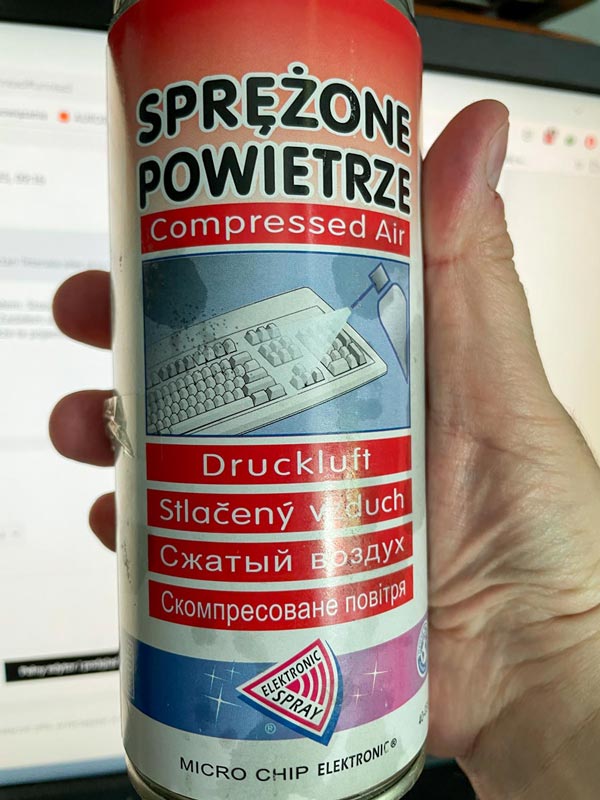

Posty: 2335
FX-39II - trwałość koncentratu
Z_photo pisze: 23 cze 2025, 22:06 Kończy mi się Protectan Tetenala więc przy okazji zapytam: czy jako jego zamiennik mogę użyć gazu do zapalniczek?
Chyba już kiedyś o tym pisałem. Stosuję sprężone powietrze. Jak się okazuje to jest w większości butan. Zaintrygował mnie kiedyś opis na etykiecie: "łatwopalny". Zadałem sobie wtedy pytanie, co łatwopalnego może być w sprężonym powietrzu. Okazuje się, że wbrew chemii, jest to butan :-) Także te pojemniki powinny mieć etykietę Sprężone "powietrze". Cena oczywiście jest dużo lepsza od "markowych" produktów.
Spektrum
Posty: 156
Post autor: Spektrum »
Ostatnio kupiłem sprężone powietrze i mam wrażenie, że jest tam dużo mniej interesujących nas gazów czyli propanu lub butanu. Zdecydowanie więcej azotu i dwutlenku węgla. Potwierdza to jego zapach. Zwykle to dosyć mocno śmierdziało gazem.
W informacji na opakowaniu producent nie podał ilościowo składu mieszanki.
Jest całkiem możliwe, że po kilku poważnych wypadkach, producenci zaczęli odchodzić od zbytniego przeładowywania tych puszek gazami łatwopalnymi. Przecież to nie jest przeznaczone do palenia tylko do dmuchania, a dmuchać można także azotem lub dwutlenkiem węgla.
Gaz do zapalniczek to na pewno propan-butan lub butan, (izobutan?) bo powstał aby go spalać. Jest zdecydowanie tańszy od sprężonego powietrza. Dlatego przestałem się upierać przy kupowaniu sprężonego powietrza do tych celów.
