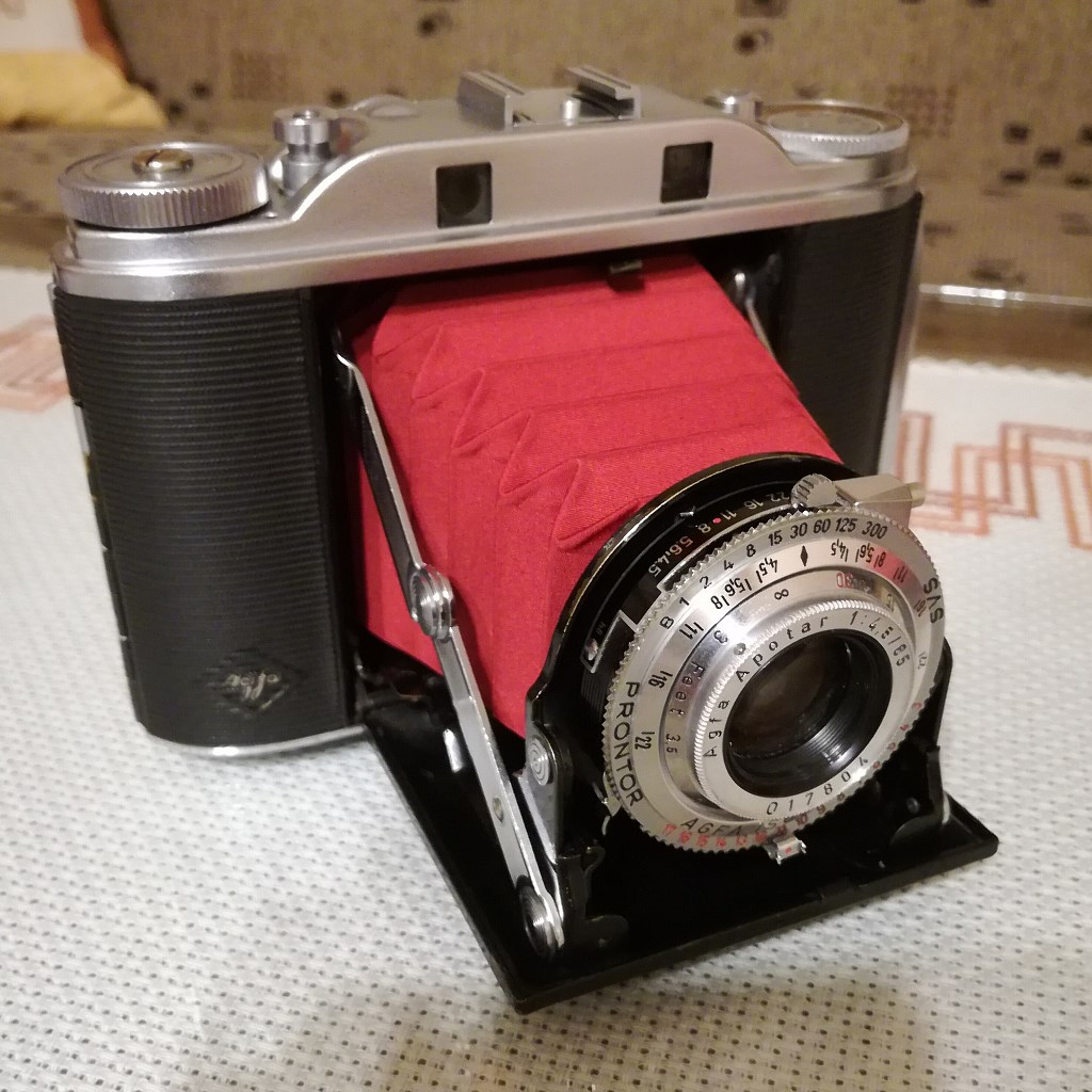

ja polecam tych gości. Chiński mieszek do fujica gs645 to szajs przez który aparat się trudno zamyka, oryginalny jest jak oryginalny a wcale nie był droższy :)
Na dole widać ten od anglików.
Mieszek do starego aparatu
A mieszek do Agfy pasuje bardzo dobrze:
