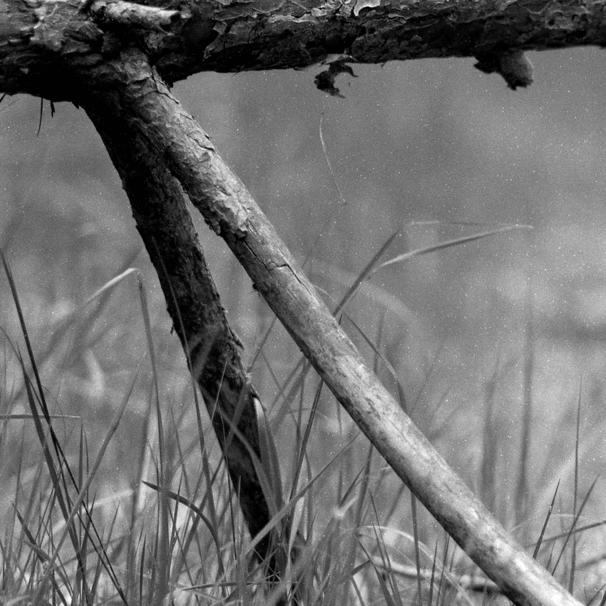

Foma to ruletka, podpisuję się pod tym. Ostatnio kupiłem świeżą paczkę średnich 100, prosto z Czech i wszystkie mają białą kaszę. I to nie pierwszy raz bo już wcześniej miałem podobne problemy. Kupiłem świadomie do testowania aparatów/szczelności kaset/obiektywów/innych więc nie mam żalu. Zmieniałem wywoływacz, utrwalacz zawsze to samo. Aktualnie wywołuję 80-100 filmów rocznie i tylko na fomie takie kwiatki.
Papier natomiast używam i sobie chwalę.

Mi się notorycznie przytrafiały plamki na filmie 120. Tłumaczyłem sobie że to jakieś dziadostwo z papieru. 135 z metra i te oryginalnie konfekcjonowane były ok. 4x5 i 13x18 które używałem również nie przejawiały objawów. Ale te ostatnie to mała próba.
