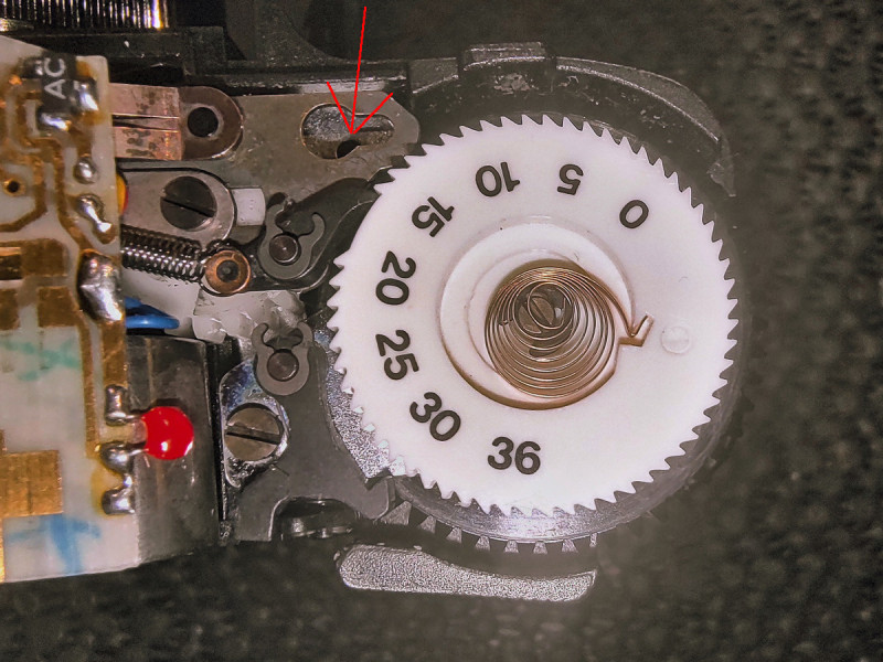

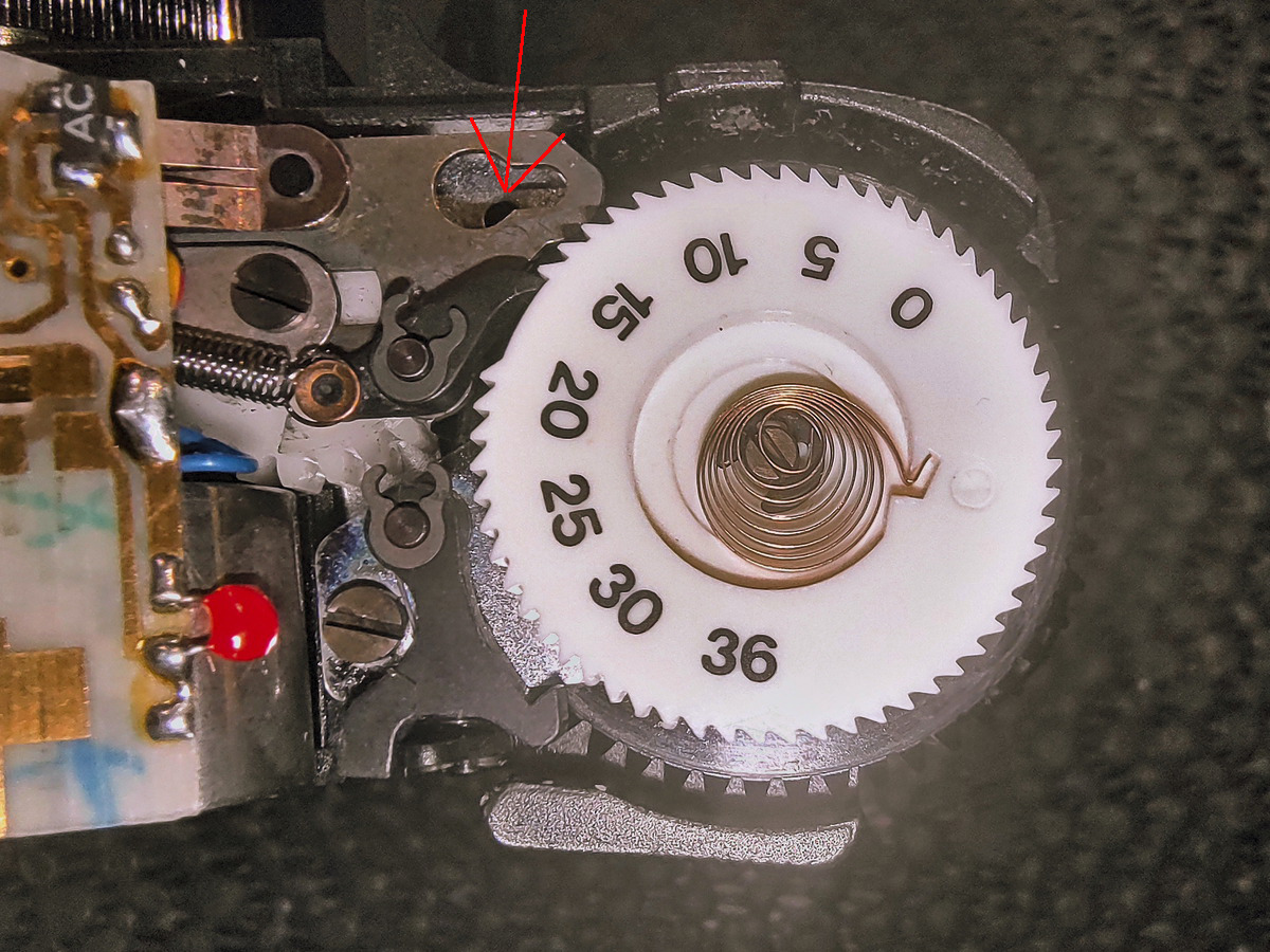

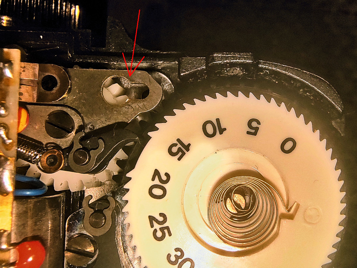

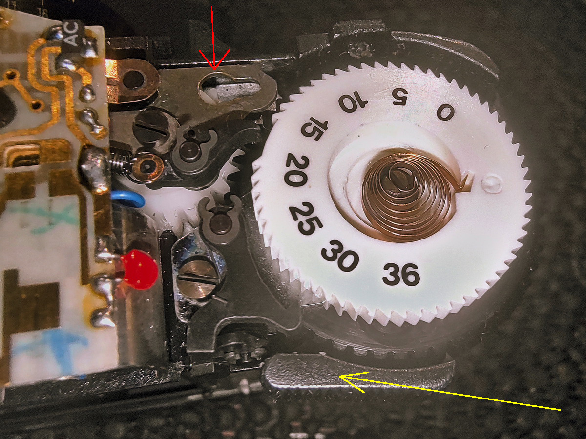

Trzy fotki (sorrki za komórkową jakość, ale nie chciało mi się na filmie robić :-) ):
Żółta strzałka to zablokowana dźwignia naciągu filmu, czerwona pokazuje miejsce, gdzie normalnie siedzi bolec spustowy.
Inne ujęcie. Po lewej, pod spodem białe kółko, którym można poruszać
Jak widać, po ruszeniu głębszego, nylonowego kółka zębatego cały mechanizm lekko się przesunął. Teraz strzałka pokazuje otworek (głębiej), w który wchodzi końcówka bolca spustowego.

Temat dźwigni naciągu rozwiązałem, ale jestem cały czas otwarty na mądrą "serwisówkę" do tego maleństwa.

No to tylko dodam, że problem wystąpił, kiedy zdjęta była tylna część obudowy. Wtedy ta "wajcha" naciągu cofała się nieco głębiej i był kłopot. Rozwiązaniem okazało się założenie tylnej ścianki obudowy, której blacha tworzy naturalny dystans dla cofającej się dźwigni.
