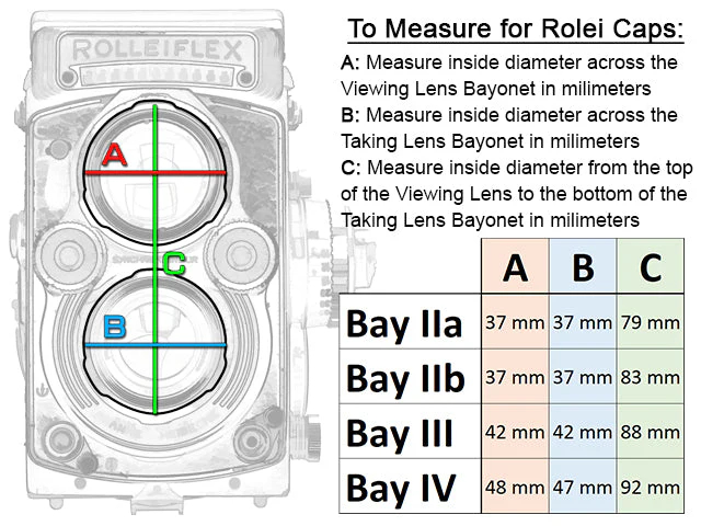

Nie pasuje średnica, rozstaw obiektywów czy jedno i drugie?

Znalazłem jeszcze taką grafikę - podobno w przypadku Bay II był dwie podgrupy różniące się rozstawem obiektywów.
