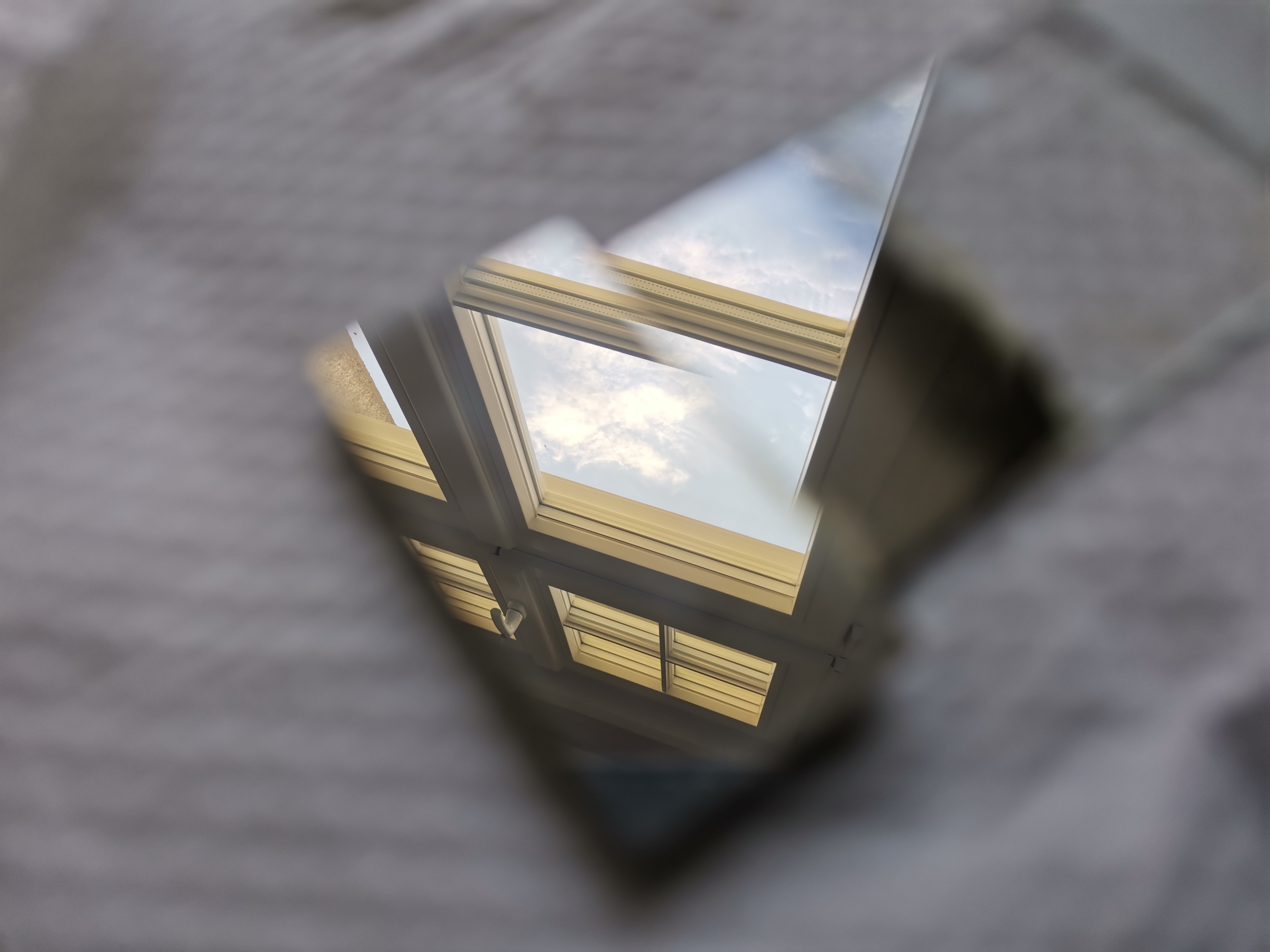

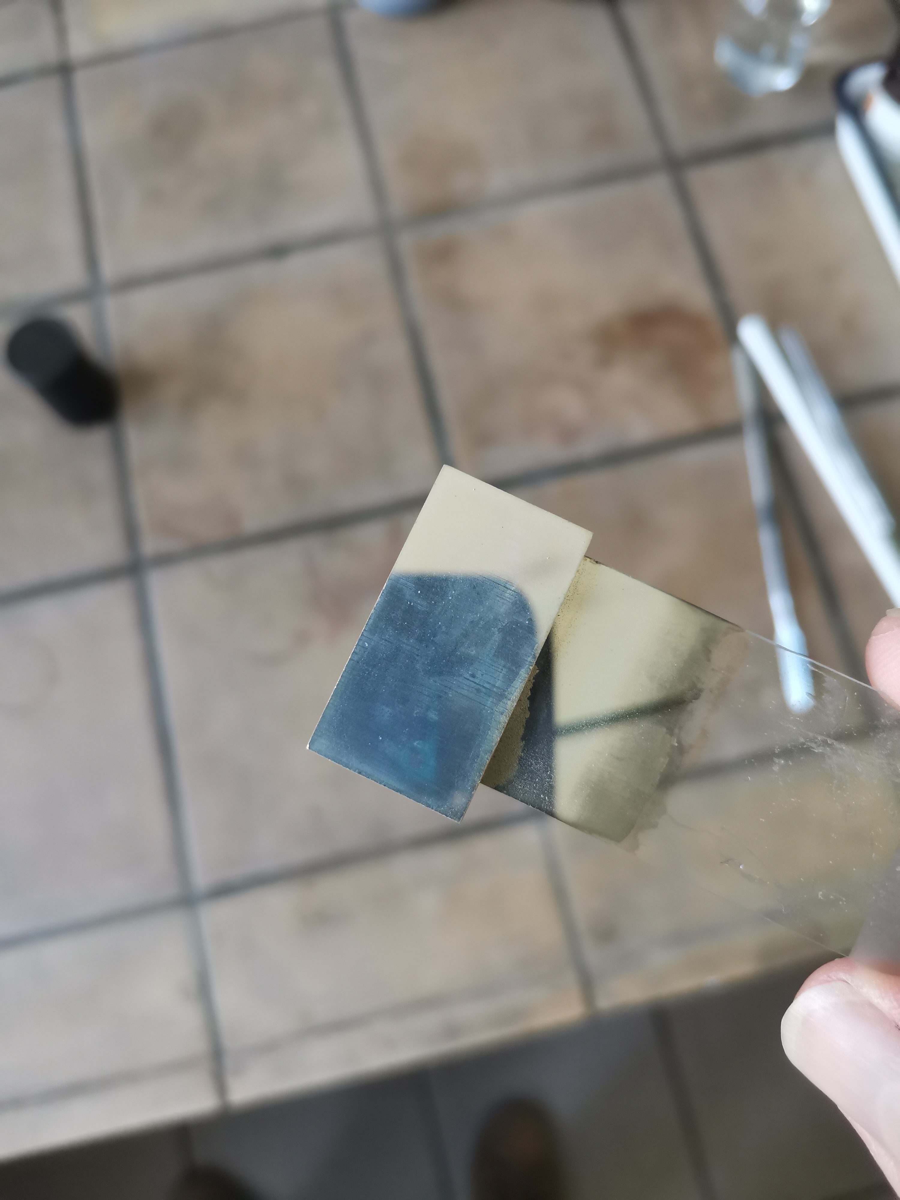

No, zajęło to tydzień bólów, porażek i przekleństw, cały śmierdzę amoniakiem ale się udało. Może nie jest idealnie, ale o niebo lepiej niż było. Tradycyjne srebrzenie jednak najłatwiej powtórzyć samodzielnie.

Imperitus pisze: 12 lip 2024, 14:04 Tradycyjne srebrzenie jednak najłatwiej powtórzyć samodzielnie.
Jakiś tutorialik by się przydał dla potomnych.
Posty: 2228
Napylanie luster
aka pisze: 12 lip 2024, 14:23 Jakiś tutorialik by się przydał dla potomnych.
Tu jest receptura z której korzystałem, oczywiście wszystko przeskalowane 10-cio krotnie. http://www.ilpi.com/glassblowing/tutori ... ering.html
Ostatecznie na jedno srebrzenie brałem 0,4 grama azotanu, ale widzę że dałoby się nawet mniej.

Imperitus, dzięki wielkie. Nie wiadomo kiedy się przyda. Rozumiem, że jakość wystarczająca dla posrebrzenia np. lustra w celowniku np, do Mamiji c220? Jakim lakierem zabezpieczyłeś?
Posty: 2228
Napylanie luster
aka pisze: 12 lip 2024, 17:51 Imperitus, dzięki wielkie. Nie wiadomo kiedy się przyda. Rozumiem, że jakość wystarczająca dla posrebrzenia np. lustra w celowniku np, do Mamiji c220? Jakim lakierem zabezpieczyłeś?
Wydaje mi się że tak, tutaj zastosowałem właśnie do takiego lustra, tylko dużo mniejszego. Wymaga to kilku podejść żeby wyczuć kiedy powłoka jest już dostatecznie gruba a osad jeszcze nie zaczął się przyklejać. Zabezpieczyłem żywicą akrylową Paraloid B72, 20% roztwór w Dowanolu. Używamy tego na konserwacji często, daje bardzo dobre powłoki, ale wydaje mi się że farba w sprayu sprawdziłaby się lepiej, nie chciałem kupować a nie miałem pod ręką.
