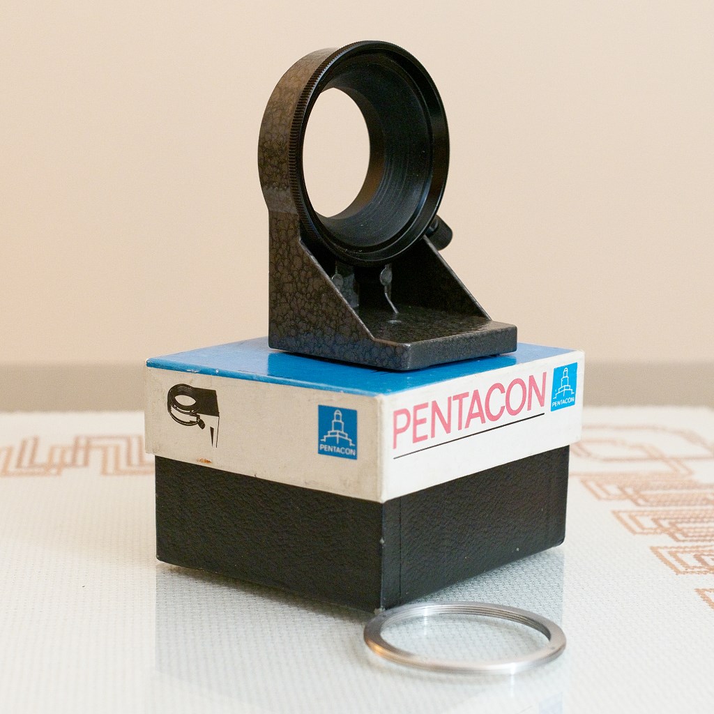

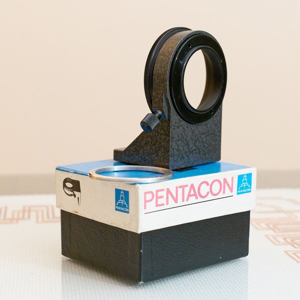

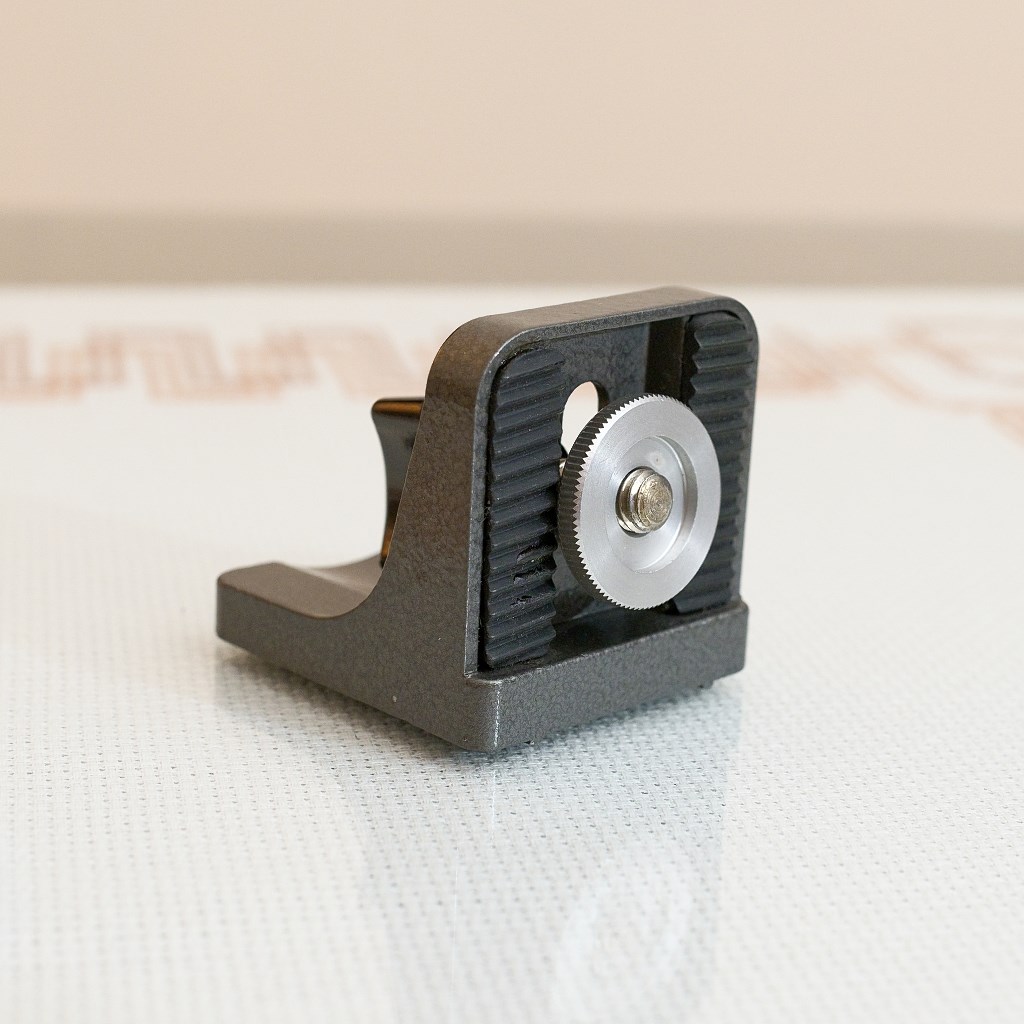

Jakby kto chciał sam zbudować podobny do mojego stolik albo wykorzystać kolumnę powiększalnika, to mogę tanio odstąpić "strategiczny" element, pozwalający pewnie i stabilnie zamocować aparat obiektywem w dół:
albo takie cóś:
