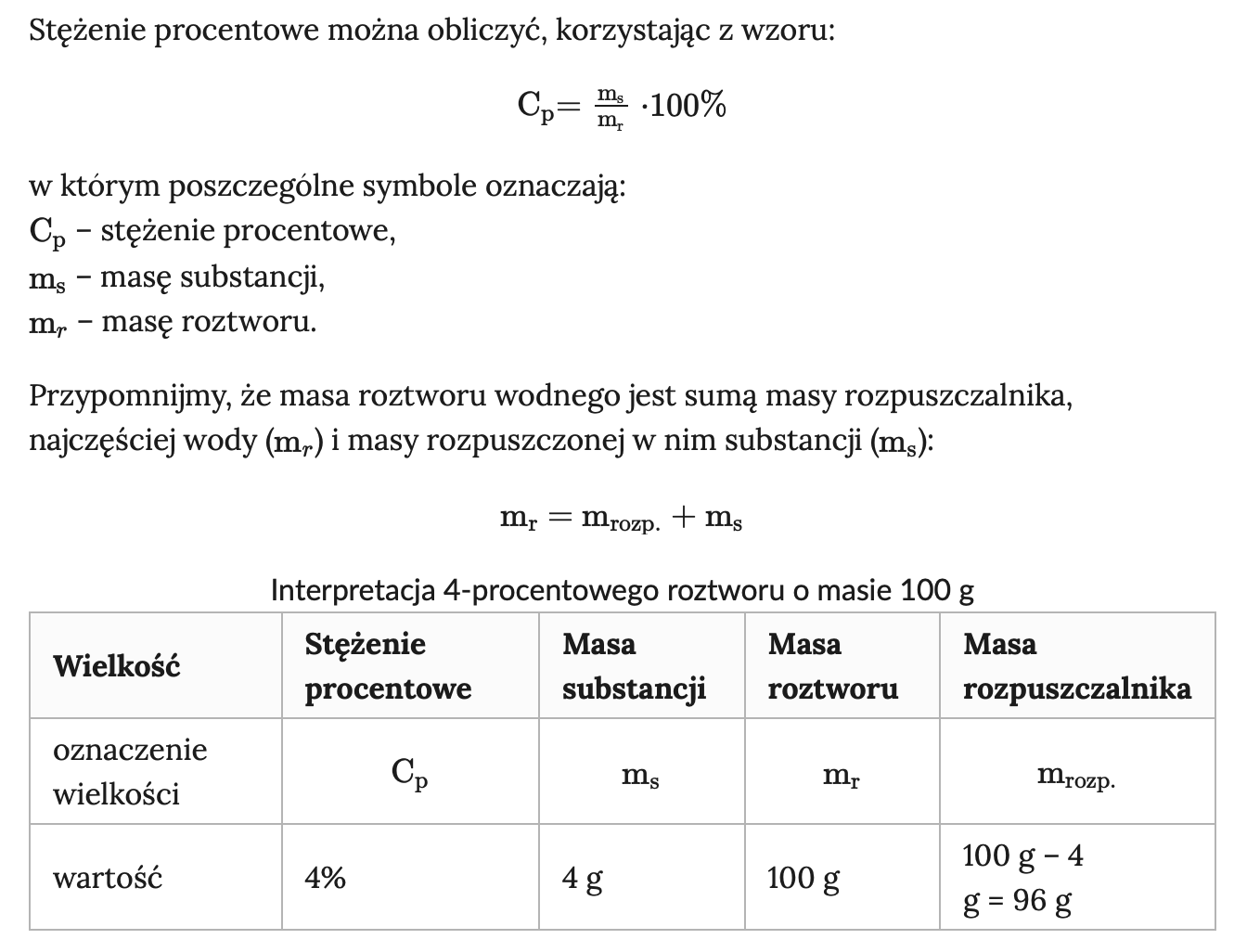

https://zpe.gov.pl/a/stezenie-procentow ... /DKDywpMJi
aka pisze: 25 cze 2023, 17:49 A jak uzyskać roztwór 100% z pierwotnej receptury Sandy Kinga?
W myśl powyższego nie uzyskasz roztworu 100%. Co jest zgodne z prawdą.

miki11, a ten link to w jakim celu?
Odpowiadasz na moje, czy aka, pytanie?
A tak BTW, warto przeczytać co inni piszą zanim się post pod postem powtórzy dokładnie to somo. ;-)
Posty: 1956
Przepis z roztworem procentowym w składzie.
Przeczytałem. I widzę, że jest niepewność co do np. sposobu oszacowania masy otrzymanego roztworu o danym stężeniu. No to tutaj jest kawa na ławę. Ot, takie uzupełnienie do tematu.
Posty: 10327
miki11, Nie przeczytałeś, bo podajesz ten link pod moim postem, w którym jest dokładnie ten link i fragment z tej strony jako zrzut ekranu.
I żeby nie było, nie bronię Ci wklejać dobrego linku, tylko wygląda to zabawnie.
Poza tym właśnie o oszacowanie masy chodzi w moim pytaniu tworzącym wątek, a ten link tego nie wyjaśnia.
