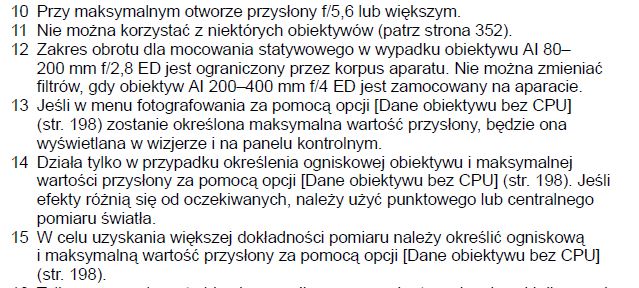

kal800 pisze: 07 sty 2022, 15:55 Cecha opcjonalna - kompatybilność z DSLR - czy to w ogóle jest możliwe?
Możliwe. W załączeniu tabelki z instrukcji D300, patrz na obiektywy bez procesora, AI, seria E:
