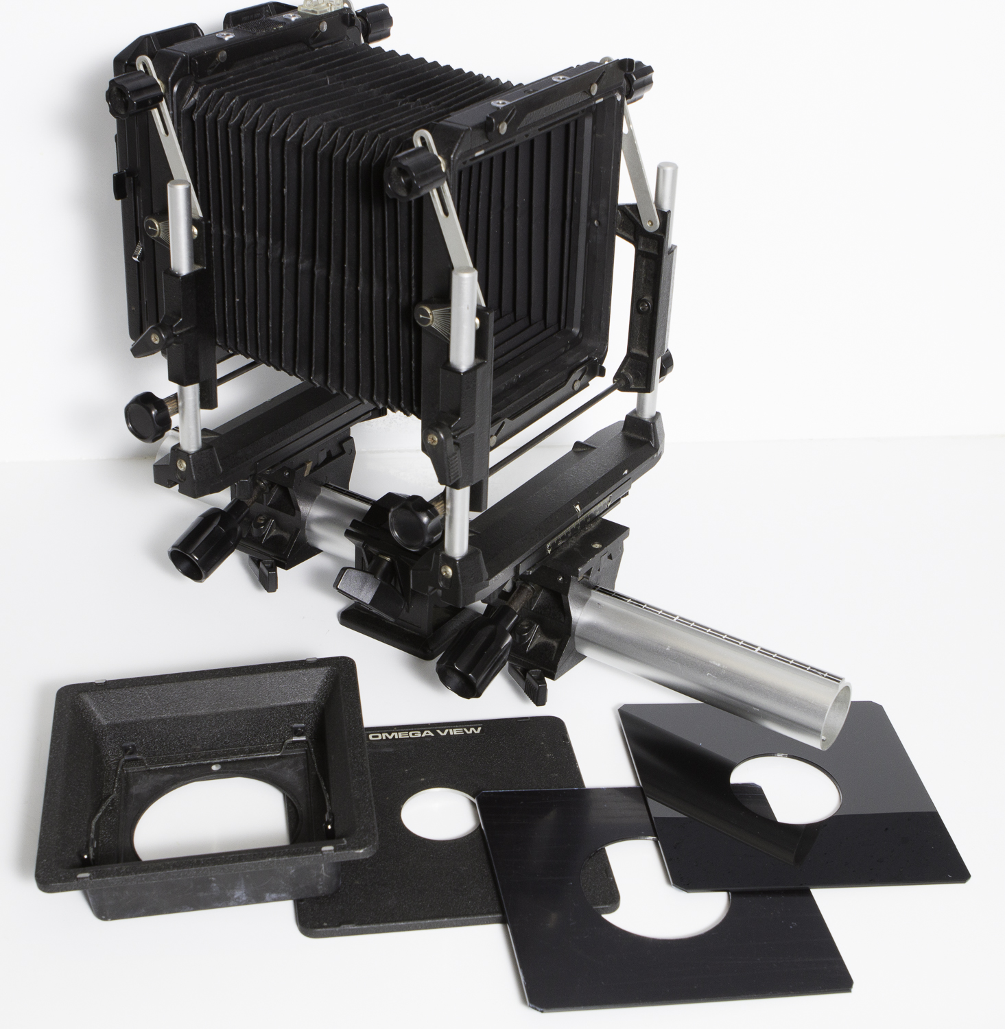

Aparat Toyo/Omega View 45F + 4 płytki obiektywowe
Cena 1700 zł.
Aparat sprawny, wszystko delikatnie się porusza, luzów nie ma, zamki dobrze się zatrzaskują (użyłem nawet ciężki obiektyw z Mentor Panorama i zamki blokowały poprawnie tak duży ciężar). Znaczniki zerowe klikają wyraźnie. W tym aparacie dwukierunkowa poziomiczka jest tylko na tylnym standardzie. Przedni standard ustawia się równolegle za pomocą znacznika na prowadnicach. Poziomiczka ma płyn tylko w rurce informującej o pochyleniu przód/tył. Druga jest sucha.
Oba standardy mają ustawianie ostrości oraz wygodne blokady dźwignią, a nie pokrętłem.
Najważniejsza zaleta tego aparatu to odłączany miech. Można dokupić szerokokątny miech przydatny przy super szerokich obiektywach.
Toyo 45F ze standardowym miechem ostawi ostrość na nieskończoność nawet w obiektywie 90 mm, a zastosowanie wgłębnej płytki pozwoli nawet na jakieś ruchy obiektywem.
Miech ma dziurki w rogach i na zagięciach. Niestety mieszki Toyo słyną z kiepskiej trwałości i po latach pojawiają się dziury. W moim egzemplarzu są, nie ukrywam tego i przeszkadzają przy użyciu dłuższych obiektywów, a przy krótkich ogniskowych jest całkiem OK.
Zamiast kupować nowy miech, po prostu przykrywałem miech ciemnym materiałem.
Używanie wgłębnej płytki obiektywowej także ratuje przez dziurkami bo miech nie musi być aż tak rozciągnięty.
Jeśli planujesz używanie bardzo długich ogniskowych, sprawdź w internecie ile kosztuje nowy miech do Toyo 45F.
Drugą zaletą tego aparatu jest waga. Tylko 4 kg.
Kolejną obrotowy standard tylny. Jeden ruch i zmiana kadru z pionowego na poziomy.
W standardzie tylnym przydatna jest dźwignia do odciągania matówki przed włożeniem kasety. Dzięki tej dźwigni nie trzeba szarpać się z mocną sprężyną co czasem powoduje utratę precyzyjnego ustawienia aparatu.
W komplecie
- Aparat Toyo 45F
- szyna 470 mm (bez zaślepek)
- oryginalna płytka Omega View z otworem 42 mm
- oryginalna płytka Toyo View wgłębna (4 cm) z adapterem na płytki typu Linhof
- drukowana w 3D płytka wgłębna z otworem 42 mm (płytka 3D jest tylko na jednym zdjęciu).
- płytka obiektywowa z pleksi, z otworem 60 mm
Powód sprzedaży: zakup innego aparatu 4x5
Oglądać można w Krakowie. Możliwa wysyłka kurierem DPD lub do paczkomatu na mój koszt.
