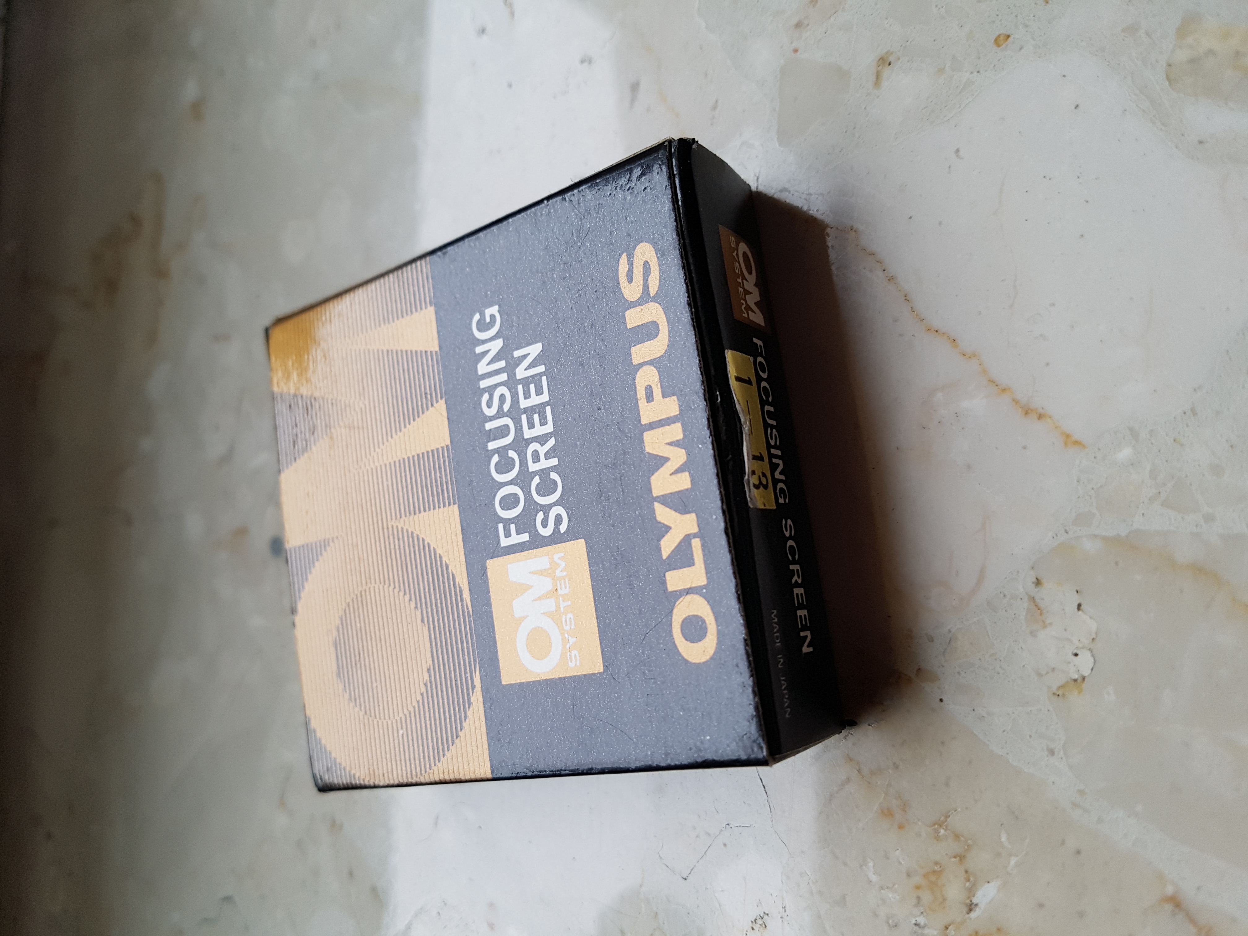

Olympus OM-2n matówka
Post autor: bingant »
Dotarła 😀
