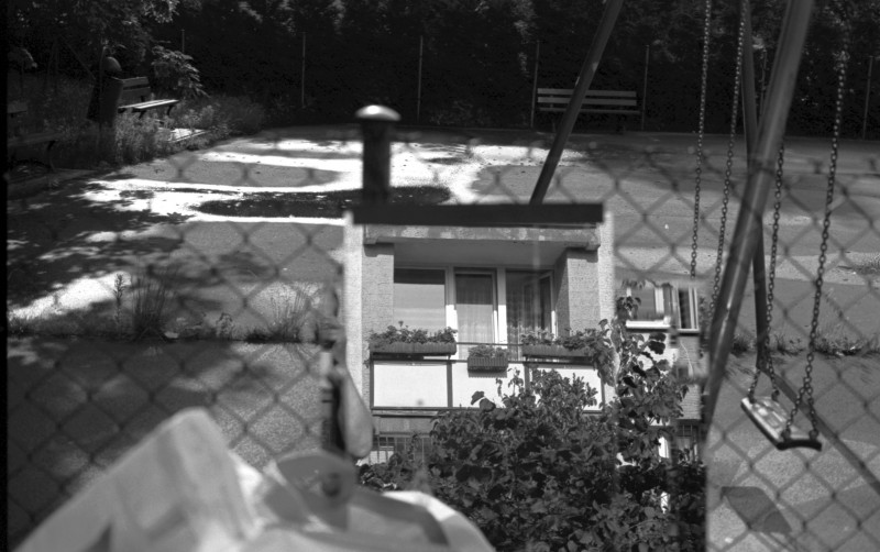

Mała zagadka - co jest na tym zdjęciu? Chodzi mi o pewne dziwiące mnie zjawisko. Gwoli wyjaśnienia - to jest pojedyncza ekspozycja i kadr prosto ze skanera, bez manipulacji. Jakość nie najwyższa, niestety.

Ktoś wyciął balkon z jakiegoś wielkopłytowego bloku i położył na placu zabaw :-D
Albo ktoś Ci sprzedał używany film :-D
A poważnie, lustro? Szkło?

Lustro, a nawet dwa. Spójrz na głębię ostrości. Przedmioty w kadrze to po kolei od obiektywu - worek na gruz (lewy dolny róg), lustra (wyższe z lewej, niższe z prawej strony), płot z siatki, łańcuchy huśtawki i w głębi ławka. Ostrzyłem na obraz w lustrze. Ten rozkład głębi ostrości taki jakiś dziwny jest. Podobnie jest z ostrzeniem na obraz w kałuży. O co chodzi?

Bo ostrzy się na obraz pozorny, a nie na lustro. Czyli jak coś jest oddalone o np. 10m od lustra, to ostrząc na obraz w lustrze musimy ostrzyć na 10m w "głąb lustra", czyli np. na 20m jeżeli stoimy 10m przed lustrem. Chyba nie zagmatwałem za bardzo.

powalos pisze: 30 cze 2020, 20:40 Bo ostrzy się na obraz pozorny, a nie na lustro. Czyli jak coś jest oddalone o np. 10m od lustra, to ostrząc na obraz w lustrze musimy ostrzyć na 10m w "głąb lustra", czyli np. na 20m jeżeli stoimy 10m przed lustrem. Chyba nie zagmatwałem za bardzo.
Trochę zagmatwane, jak dla mnie. O który "coś" mówisz?

Jeżeli ostrzyłeś na balkon odbity w lustrze, to ostrzyłeś na taką odległość jaka dzieliła go od lustra. Może inaczej. Chcesz sobie zrobić autoportret w lustrze. Sadowisz się z aparatem, powiedzmy 3 m od lustra. Abyś był ostry, musisz - w aparacie stojącym obok Ciebie - ustawić odległość na 6m.

powalos pisze: 30 cze 2020, 21:31 ostrzyłeś na taką odległość jaka dzieliła go od lustra
O to pytałem. Zgadza się z tym co na zdjęciu. Kurcze, muszę do książek sięgnąć...
