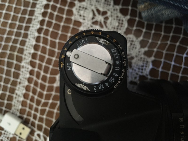

Hejka,
w moje ręce trafił Zenit ET z Heliosem 44m. Są to moje początki z fotografią analogową, proszę o wyrozumiałość!
Mam kliszę Kodak Ultramax 400. Moje główne pytanie, to jak powinnam ustawić ten element (załączony na zdjęciu)? I czy ktoś mógłby wytłumaczyć mi jak konkretnie działa tutaj światłomierz?
Plus - przy ISO 400 czas 1/500 i przyszłona na f/16 będzie najlepszym rozwiązaniem? Fajnie by było gdyby chociaż pare zdj z pierwszej kliszy wyszło korzystnie

Escobar, ten model ma światłomierz selenowy więc najprawdopodobniej to trup, ja bym nie ufał jego odczytom jeśli nie porównałeś z jakimś sprawnym światłomierzem. Działanie jest bardzo proste, nastawiasz na tym pokrętle o które pytasz czułość filmu jaki masz w aparacie, potem nastawiasz parę przysłona-czas jaki nastawisz w aparacie. Kółko i wskazówka muszą się pokryć. Polecam dobrą książkę o fotografii, tego nie da się nauczyć zadając 10 000 pytań na forum, tutaj znajdziesz coś odpowiedniego:

Escobar pisze: 27 maja 2020, 08:48 ... jak powinnam ustawić ten element (załączony na zdjęciu)? I czy ktoś mógłby wytłumaczyć mi jak konkretnie działa tutaj światłomierz?
Gdyby światłomierz w tym aparacie był sprawny, to tak postępuj:
1. Ustaw czułość stosowanego filmu - w Twoim przypadku będzie to 27 DIN (400 ASA i chyba podobnie w skali GOST)
2. Podejdź bliżej do fotografowanego obiektu (o ile to nie zdjęcie krajobrazowe) i skieruj nań fotoelement światłomierza. Pomiar z bliższej odległości jest o tyle korzystny że ogranicza się ryzyko zafałszowania pomiaru (kąt pomiaru światłomierza selenowego jest sporo większy niż kąt widzenia obiektywu). Jeśli pomiar dotyczy zdjęcia krajobrazowego, to pochyl aparat w dół w celu ograniczenia wpływu jasnego nieba na pomiar.
3. Obracając zewnętrznym pierścieniem doprowadź do pokrycia się kółeczka z wychyloną igłą światłomierza.
4. Odczytaj ze skali parę czas naświetlania / przysłona i przenieś te parametry odpowiednio na gałkę czasów naświetlania i pierścień przysłony.
Powyższe potraktuj jako teorię, bo praktycznie niemożliwym jest, aby ten światłomierz był sprawny. Niestety taka uroda światłomierzy selenowych, że z czasem tracą czułość i fałszują pomiar.
Escobar pisze: 27 maja 2020, 08:48 Plus - przy ISO 400 czas 1/500 i przyszłona na f/16 będzie najlepszym rozwiązaniem?
W jednej sytuacji może to być dobra kombinacja, a w innej zupełnie nietrafiona. Wszystko zależy od oświetlenia fotografowanej sceny. Po to właśnie jest światłomierz, by właściwe parametry rozpoznać i zastosować.

Ja uzywam zenita takiego samego jak pokazujesz, i o ile aparat jest sprawny, to zdjęcia bedą bardzo ok.
Mój wbudowany światłomierz nie działa jak powinien, dlatego używam zewnętrznego, albo dodaję do wskazań +2 EV (tak wyglada to jak porównałem z moim zewnętrznym, a ten selenowy w moim zenicie niedomaga).
