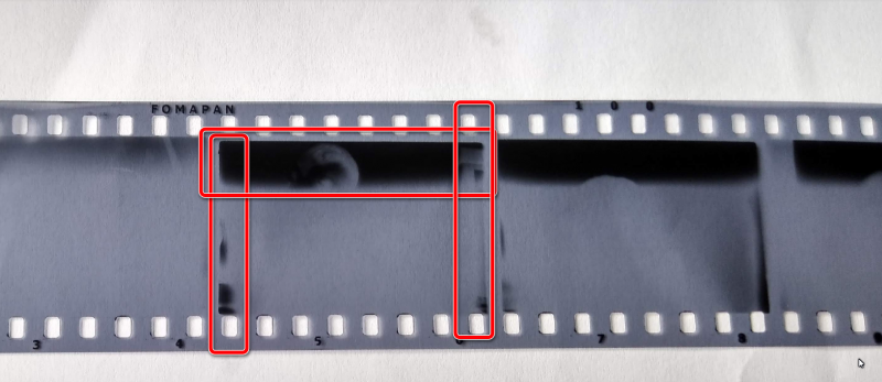

Witam
od roku robię foty analogowe średnim formatem i wywołuje w labie. Jakość jest niezadowalająca więc postanowiłem sam wywołać.
Wszyscy piszą, że to takie proste, ale mnie chyba przerasta :)
Kupiłem sobie Zenita ET, kilka filmów fomopan 100 i chemię (Fomadon R09, Fomafix P - U1, Fomacitro)
Proces:
- wywoływacz 1+50 przez 9 minut - kręcę trochę co minutę
- przerywacz 1+19 przez 10 minut - kręcę trochę co minutę
- utrwalacz - 10 minut - czasami zamieszam, czasami zakręcę, ale tu nie mierzę czasu.
Oba wywołane filmy to jakaś masakra: wywołały się tylko wąskie paski przy trzech krawędziach klatek, a reszta pusta.
Co ciekawe przy pierwszym filmie te paski były cieńsze (mniej widocznego obrazu)
Może aparat jest walnięty? Nic tym Zenitem wcześniej nie robiłem. Teściu kupił nówkę 30 lat temu i nie wyciągał z pokrowca, a ja właśnie go odkupiłem i pstrykam.
Może coś z chemią? Filmy były równomiernie nawinięte na szpulach, nie stykały się - więc chemia powinna wszędzie dotrzeć, a widać, że tylko fragmenty się wywołały.
Przeszukałem Googla i forum szukając podobnie wyglądających negatywów, ale nic podobnego nie znalazłem.
Teraz zmienię aparat (mam jeszcze Smiena 8M), później będę zmieniał filmy i chemię, ale może ktoś z Was wie co robię źle i zaoszczędzi mi czasu :)

Jak widać nie takie proste.
Po co Ci przerywacz przez 10 min? Film po wywoływaczu zwłaszcza z R09 płuczę się czystą wodą przez minutę. (Dwie zmiany co 30 s)
Film jest wywołany prawidłowo, widać to po numerkach na obu krawędziach perforacji.
Obstawiam jakiś problem z aparatem, np. Lustro które zawisa, gdy migawka jest otwarta.
Wiek i czas leżakowania może na to wskazywać. Po tylu latach to i wino się zepsuje.

Niedoświetlony dół, czyli w aparacie góra - no to jakby lustro się nie podniosło do końca.

Faktycznie lustro się nie podnosiło w aparacie.
Jest tam taki popychacz z boku, który to lustro podnosi - popychacz nie wracał do końca na swoją pozycję.
Ruszyłem nim trochę i sporadycznie zaczęło się lustro podnosić.
Strzeliłem ze sto razy i teraz podnosi się cały czas :)
Teraz dopiero widzę różnicę w działaniu aparatu:
- dźwięk jest inny (bardziej donośny i twardy)
- aparatem mocniej trzęsie
- no i wizjerze na chwile "gaśnie światło"
Wcześniej tego nie wyłapałem, szczególnie, że wcześniejsze foty robiłem Pentacon'em Six TL, który nie ma samopowracającego lustra, no i gabaryty inne, więc zachowuje się całkiem inaczej :)
