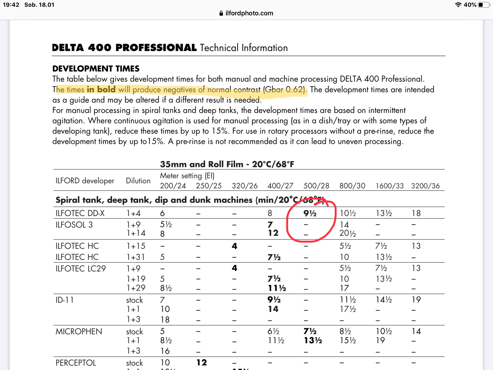

Jak w temacie pytanie dotyczy filmu 120. Pytam, ponieważ w tabelce Ilforda jest zawarta sugestia coby Deltę400 naświetlać na 200. Mała Delta400 naświetlana na 200 w dd-x miała trochę duże ziarno. Tri-x mały obrazek całkiem mi nie wyszedł. Jakie macie Panowie doświadczenie? Będę wołał w FX-39II.

Ja osobiście naświetlać D400 jak 640 i wołam w DD-X. Dlaczego na tyle, bo tyle mi wyszło, że ona ma w tym wywoływaczu. Co zresztą zgodne jest z dokumentacją. W załączeniu kawałek.
Tri-X tylko w XTolu. Mi wyszło, że ma w nim 500.
Nie pytaj o czasy, bo wywołuję rotacyjnie w 27 C.
