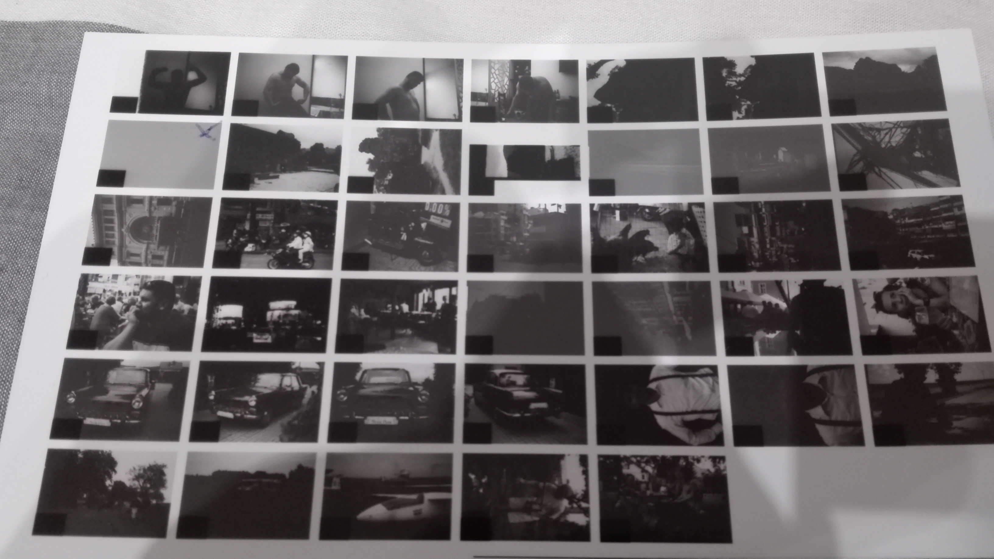

Bieri13 pisze: 27 mar 2019, 19:31 Przesłona na AUTO.
Czas ustawiony na 8.
Gdzieś tam czytałem o możliwości oszukania pomiaru światła w Rolleiu - ostrzymy na punkt nr 1, spust do poły wciśnięty tak aby wskazówka w wizjerze się zatrzymała i przestawiamy w punkt nr 2 i robimy foto. Prawda to?
Tak. Tak jest w wielu aparatach. Nazywa się to blokadą ekspozycji. (ach nie ostrzymy a mierzymy światło, ostrość powinieneś ustawić wcześniej dla zwykłej wygody)
No to już wiemy jaki czas był w Minolcie. A jaki wskazywał Rollei? (przypuszczam że 1/30 [przysłona jak pisałeś 2,8] - to by była identyczna ekspozycja jak 1/8 i 5,6 - negatyw dostaje tyle samo światła)
[Pamiętaj by uzyskać z ręki nieporuszone zdjęcie użyj czasu co najmniej 1/30 (30) - z ręki używaj od 30 do 500, przy 8 i 15 istnieje możliwość poruszenia bo czas otwarcia migawki jest dość długi] - to też jest zależne od długości ogniskowej obiektywu, tak na marginesie...

Jutro wyjeżdżam na dwa tygodnie i mogę mieć podróż przez trudne warunki.
Nie chciałbym "dotyrać" Minolty, stąd pomysł na Rolleia.
W domu mam dostępne rolki filmu 100, 400, 800.
Zdjęcia planuję robić w pogodne dni lub w umiarkowanym zachmurzeniu ale też nocne przy sztucznym oświetlaniu.
W Rolleiu do tej pory wskazówkę w wizjerze blokowałem o ile to było możliwe w okolicach 4 - 5,6.

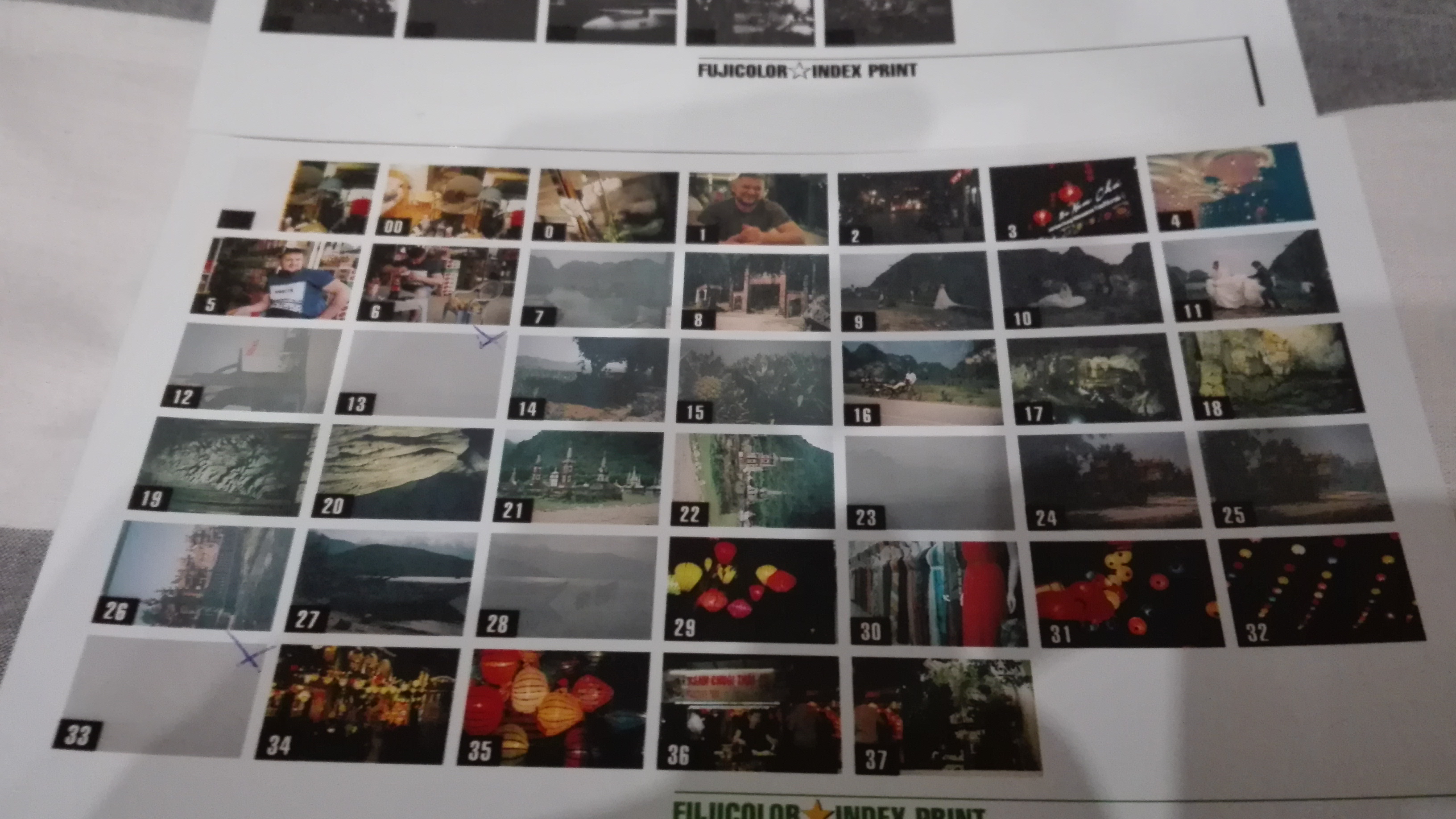

Jeszcze jeden zlepek zdjęć robionych Rolleiem.
Kolorowe chyba robiłem filmem 200, czarno-białe film Rollei 100.
Rollei XF35 - prześwietlone zdjęcia
No sam widzisz, te nocne z lampionami ładnie wyszły, bo to dużo światła :-)
Ale z nocnymi panoramami miasta, parki nocą na ten przykład nie będzie już tak ładnie, ale z bliska całkiem. całkiem. Takie rzeczy jak witryny sklepowe, wnętrza, tudzież takie sceny jak ten stragan z bliska możesz swobodnie fotografować tymi aparatami z filmami 400 i 800...

Pamiętajcie, że używając baterii o innym napięciu, niż fabryczne mamy efekt nieliniowego błędu ekspozycji. Przy EV 11 może to być -1, a przy EV 16 nawet -3. Do tego, z uwagi na niestałe napięcie różnice są większe, w miarę zużycia baterii. Ja swoją zabawę z tymi aparatami skończyłem jakiś czas temu, własnie z uwagi na problemy z bateriami. Nawet baterie Zinc-Air 1,4 V są półśrodkiem, gdyż na starcie nieco przekłamują, o ok 0,5 - 1 EV a ich żywotność wynosi 1/5 żywotności standardowej baterii. Pomijam rzeźbę z jej aplikacją. Jedynym aparatem z tamtych lat, który miał ten problem rozwiązany (Japończycy domyślali się zmian technologii zasilania) jest Yashica Electro, która ma wbudowany układ stabilizacji napięcia, działający w zakresie od 4,5 do 6 V. Ale Yashica to spory klamot, dużo większa od Rollei 35 i jego mutantów.
Ja nie jestem przekonany, czy te zdjęcia są prześwietlone, czy właśnie niedoświetlone. Automatyka skanera podciąga jasność niedoświetlonego obrazka kosztem kontrastu, które mi w tych niektórych zdjęciach brakuje. Widok negatywu okazałby, jak jest na prawdę.
Panowie (i panie) a jakaż to trudność odkręcić spodnią pokrywę aparatu i wlutować w obwód zasilający (bezpośrednio przy gnieździe baterii) dodę Scottky;ego BAT 43? Na to nasunąć koszulkę termokurczliwą i złożyć z powrotem? To rozwiąże wszystkie problemy z zasilaniem raz na zawsze. Jakiż czas temu namiętnie produkowałem adaptery do zastępowania baterii rtęciowych srebrowymi. Było zapotrzebowanie, to się je zaspokajało ;-) Przeróbka układu zasilania aparatu (jeśli w ogóle można to przeróbką nazwać) jest o niebo mniej upierdliwa.
