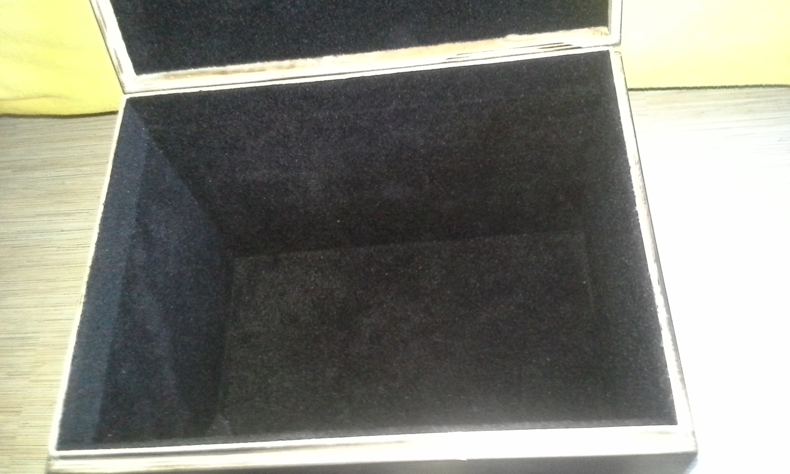

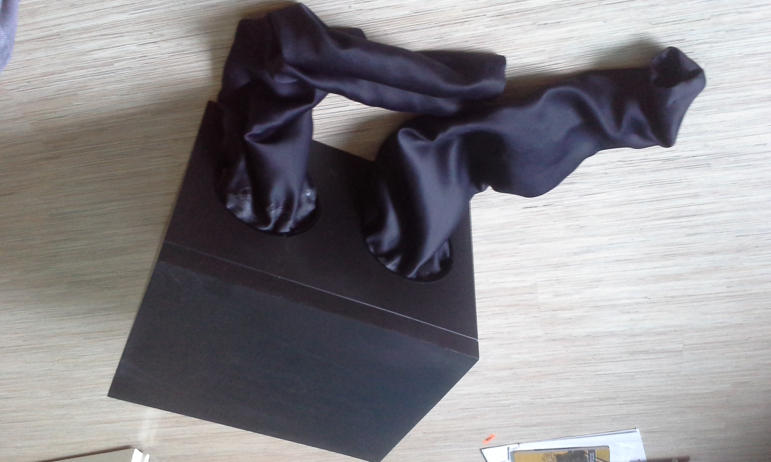

Posty: 2217
Jobo 1520 - ładowanie filmów 135
J.A.,
Zgodzę się z opinią na temat rękawów. I te ceny..., włos się jeży. Dlatego zmajstrowałem takie cuś:
Posty: 2217
Nie wiem co poszło nie tak z pierwszą fotką.
