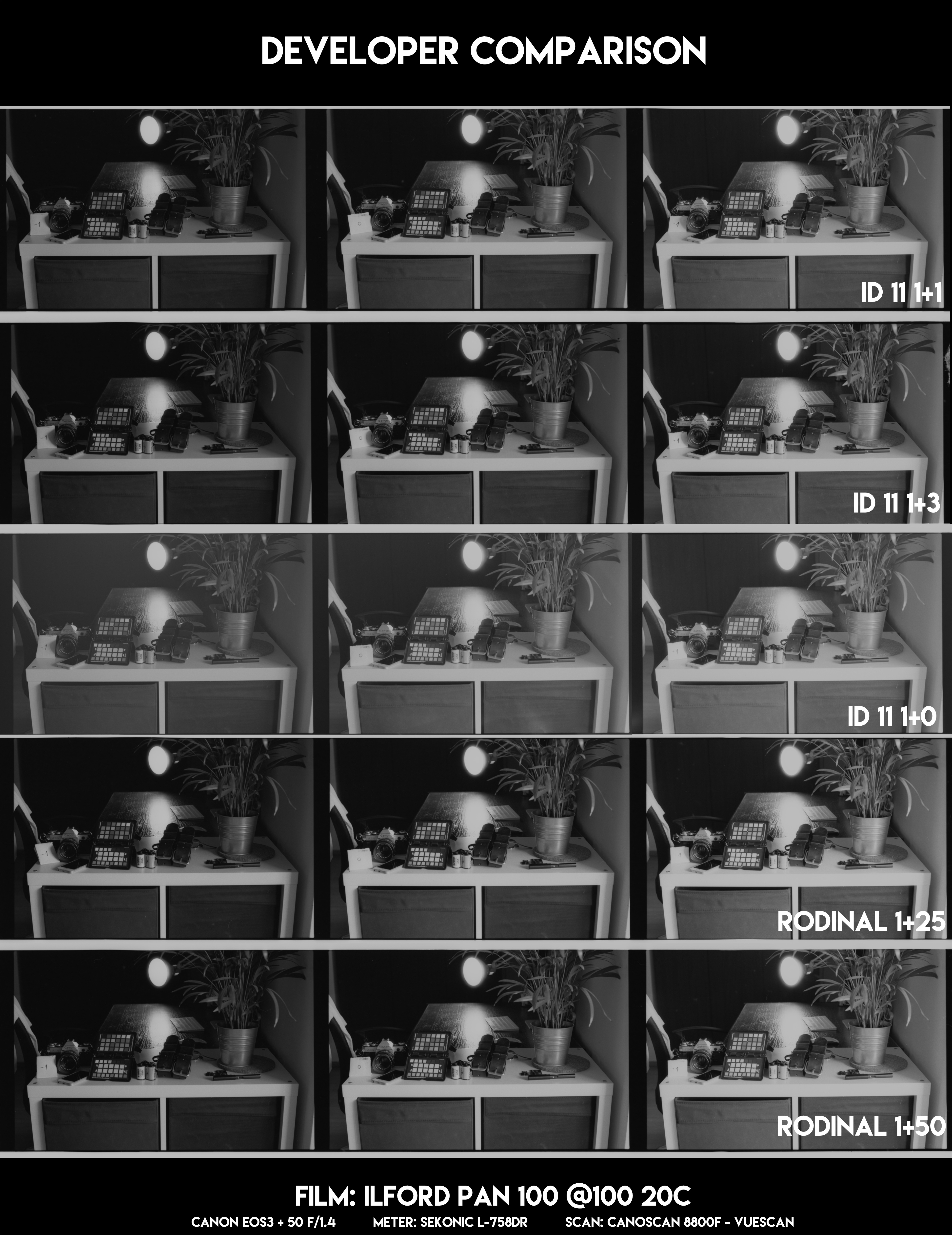

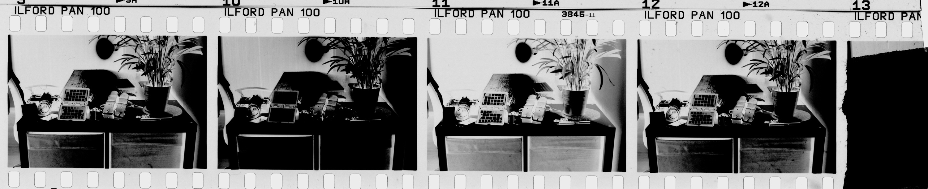

Cześć,
po dłuższej przerwie od fotografii analogowej (i fotografii w ogóle) wróciłem i znów cieszę się jak małe dziecko. Robię zdjęcia dla siebie oraz zabieram różne rolki ze sobą na śluby. Przypominam sobie wszystko co robiłem kiedyś i uczę się dużo nowych rzeczy. Postanowiłem zrobić porównanie rozcieńczeń i wywoływaczy jakimi dysponuję na filmach jakie posiadam. Zawsze marzyłem by "zbadać temat głębiej". Oto moje pierwsze testy. Skanowane na płaszczaku 8800F i ustawieniach manualnych w VUESCAN prosto do JPG bez wyostrzania i upiększania. Zrobiłbym odbitki ale jeszcze nie dysponuję powiększalnikiem.
Czasy wywoływania brane z oficjalnej tabelki:
Ilford PAN 100@100 - ID11 1+1 20C 10 min
Ilford PAN 100@100 - ID11 1+3 20C 17min
Ilford PAN 100@100 - ID11 1+0 20C 7 min
Ilford PAN 100@100 - RODINAL 1+25 20C 9 min
Ilford PAN 100@100 - RODINAL 1+50 20C 15 min
Chcecie zobaczyć więcej? Macie propozycje filmów?
PS Jest tu ktoś z Krakowa?
Test wywoływaczy - ILFORD PAN 100@100
Porównanie wywoływaczy ID-11 vs RODINAL / ILFORD PAN 100 @100
Skany odwracane nie są w żaden sposób miarodajne. Jeśli chcesz pokazać rzeczywiste wyniki, to poskanuj negatywy w 16 bitach jako cz-b slajd i tak pokaż. Do tego wycinki w skali 1:1 (piksel do piksela).
Pierwsza część eksperymentu (naświetlenie i obróbka) jest OK, ale część badawcza i opracowanie wniosków już nie jest OK.
Ale dzięki za dobre chęci.

Powtórzę skanowanie i podrzucę efekty za kilka dni. Masz jeszcze jakieś sugestie?

Skanujesz w ramce, czy bezpośrednio na szybie? Miałem kiedyś ten skaner i ramek pozbyłem się po 3 dniach, gdy okazało się, że negatywy rzucone bezpośrednio na szybę dają duuużo ostrzejszy skan.

Skanuję w ramkach. Dociskasz czymś negatyw? Niektóre filmy za żadne skarby nie chcą wyschnąć na płasko nawet po kilku dniach leżenia pod książką...

Szczególnie kolorowe... ale ja niczym nie dociskałem. Zawsze udawało mi się jakoś domknąć pokrywę, że siedziało gładko.
Są patenty z szybką z warstwą antynewtonowską. Tego nie próbowałem.

technik219 pisze: poskanuj negatywy w 16 bitach jako cz-b slajd i tak pokaż. Do tego wycinki w skali 1:1 (piksel do piksela).
Hej, korzystasz może z VUESCAN? Robiłem skany slajd BW i ustawiłem curve low = 0.0001 i high= 0.0001 i całość wychodzi bardzo kontrastowo. Skan 16bit, wybierałem żeby robił BW z infrared. Czy tak ma być czy coś pomieszałem?
Posty: 1979
Gringo997, wyłącz wszelkie "poprawiacze" w VueScanie. Skanuj jako : TRYB-skaner przezroczy, MEDIA-klisza diapozytywowa,
BITY NA PIKSEL-16 bit szary.
