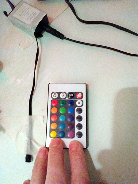

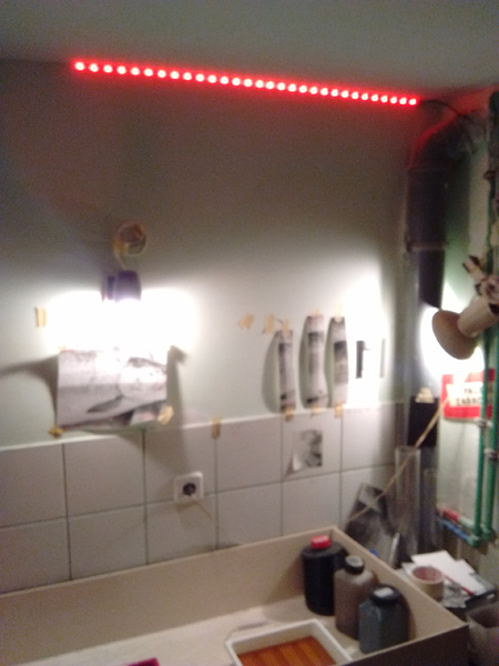

Odświeżę temat. Szukałem czegoś dla siebie, niestety ofeta MIRY jest dla mnie zaporowa...
Z pomocą pewnego 6-latka zmontowałem oświetlenie na bazie listwy LED. Działa, nie zaświetla papieru (przy lekkim ściemnieniu). Sterowanie pilotem na podczerwień - można rozjaśnić, ściemnić, zmienić kolor, włączyć disco :)
Elementy zestawu:
Taśma LED line 150 SMD 5060 RGB w powłoce silikonowej IP65 1 metr (to i tak nadto)
Kontroler LED RGB IR 12V 6A + pilot 24 przyciskowy
Zasilacz impulsowy stabilizowany gniazdkowy LG 12V 24W 2A
Wszystkie elementy kosztowały 60 zł.
Taśmy tylko czerwone są trochę tańsze, ale czasem warto mieć biel - choć jest ona zimna - i inne barwy. Jeszcze sprawdzę jak sprawdza się pomarańczowe światło. W tej taśmie czerwień ma 620 nm (+-2%).
Komfort nieporównany :)

serio ten czerwony się nadaje? ;)
Robiłeś jakiś dłuższy czasowo test?

Jerzy
Posty: 1375
Lampy ciemniowe - czym świecicie, co polecacie?
Post autor: Jerzy »
Zrobiłem tak naprawdę jeden test, przy max. mocy taśmy zadymienie zaczęło sie pojawiać przy 5 minucie. Mój pomocnik nie miał cierpliwości i chciał robić odbitki, wiec robiliśmy - z mniejszym natężeniem światła.
Na pewno zaświetla kolejny kolor, pomarańczowy.
Zrobię porządniejszy test za kilka dni, robiłem wczoraj zaległe stykowki (od dwoch lat...) i wylałem chemię. Widzę po paru godzinach, ze biel jest nieprzydatna. Jest tez efekt stroboskopu, tzn. Jak sie szybko machnie ręka, to widać jej ruch skokowo. Oczy nie są tym nijak zmęczone.
