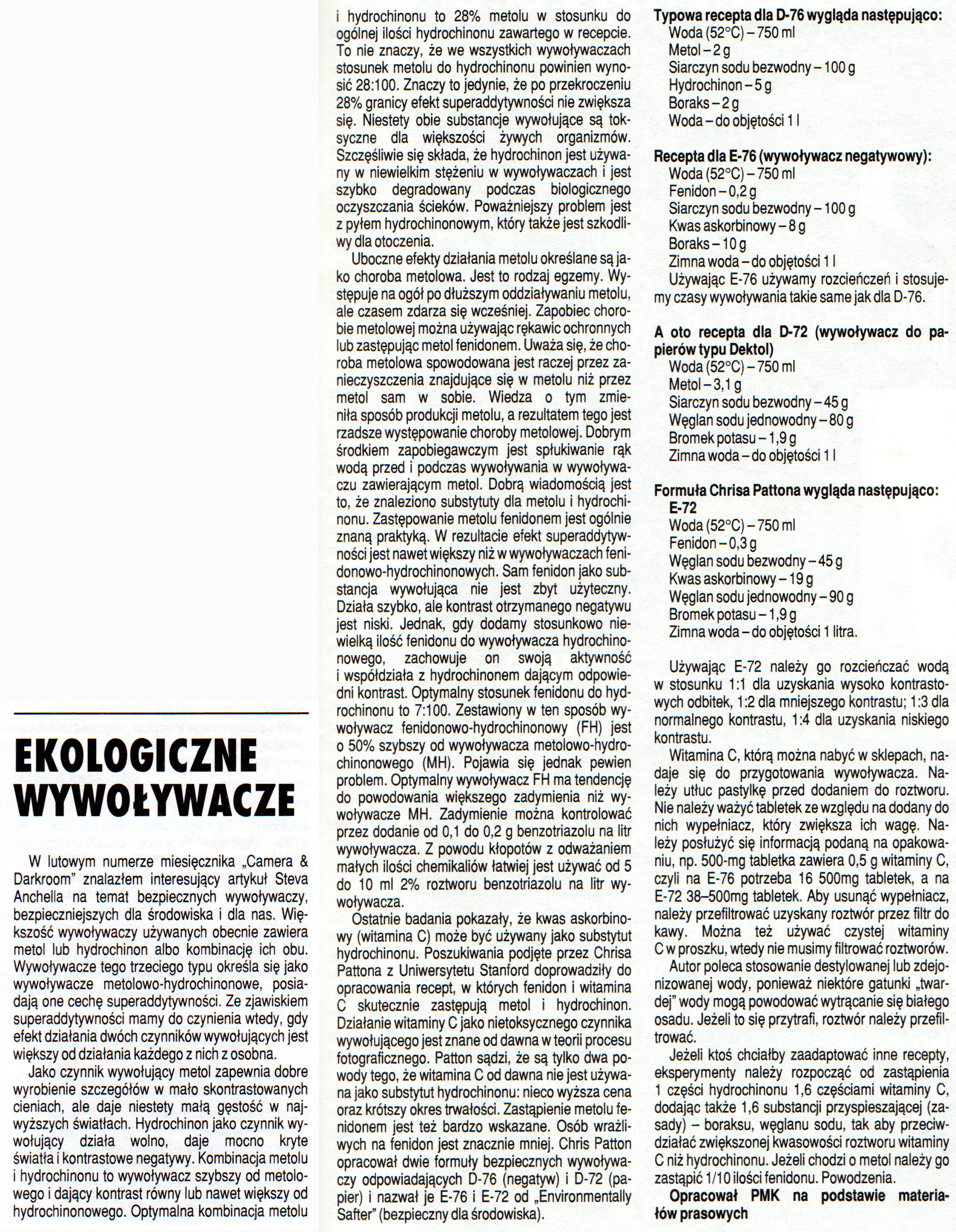

Bokeh pisze: 24 sie 2019, 11:07 A w kawie ktoś wywoływał?
Wywoływałem kilka razy, małe i średnie obrazki (Fomapan 100 @ 200 ASA). Wychodziły nieźle. I nic nie śmierdziało, może dlatego, że stosowałem kawę z Lidla. ;-) A resztę odczynników upiłem na Allegro, nie pamiętam teraz dokładnie od kogo.
Do przerywania używałem wody, a utrwalałem alkalicznie, ale ja wszystko tak robię. :-)
zladygin pisze: 24 sie 2019, 12:21 Natknąłem się też gdzieś na komercyjną sprzedaż Caffenolu-C, ale nie mogę teraz znaleźć.
http://www.labeauratoire.com/caffenol/cc.html
Bokeh pisze: 24 sie 2019, 16:12 Dzięki, noszę się z zamiarem takiej wywojki. Podobno ten wywoływacz jest bardzo ekologiczny.
À propos
Foto 6/94

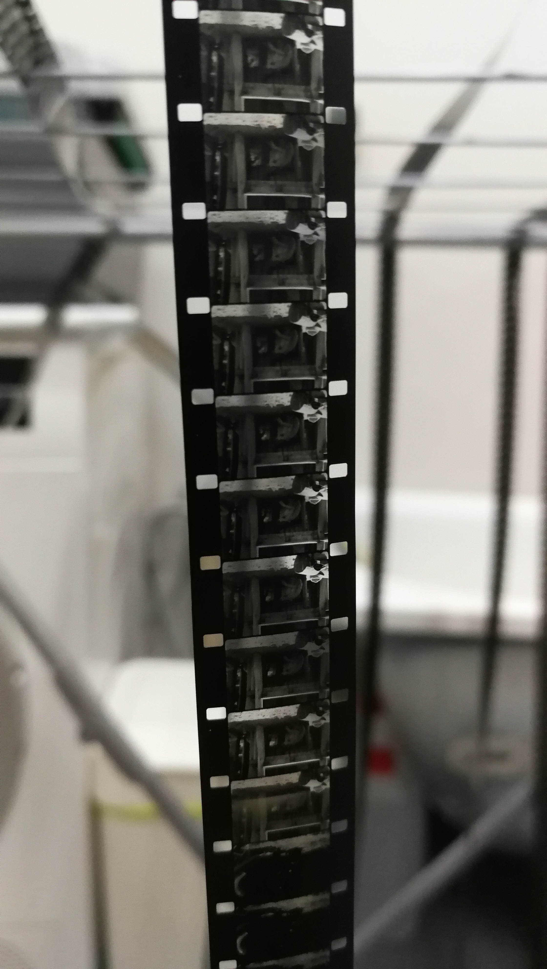

Tasma CZO-50 16mm odwracalnie czarno-biało - mój pierwszy materiał po powrocie z wakacji. W kolejce czekają jeszcze takie 2 szpulki 30m 16mm, 10 Ektarów i 2 Goldy 200 format 135, 5 Moviechrome 40 super8, 1x Fujichrome R25 single8 i ze 2 czy 3 Fomapany R super8. Urlop jest dobry i podczas urlopu i po nim :D
W zeszłym roku pociłem się, żeby jak najszybciej przerobić narobione na wakacjach materiały, ale w tym roku będę sobie dozował, żeby przyjemności trwały dłużej.
