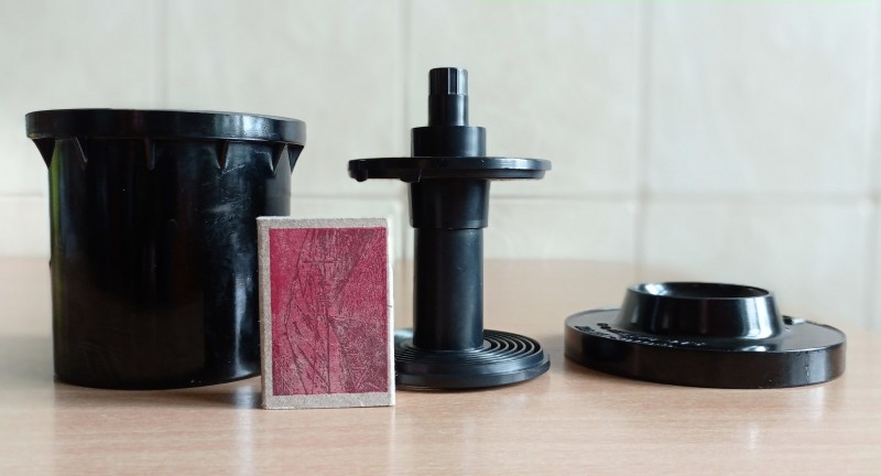

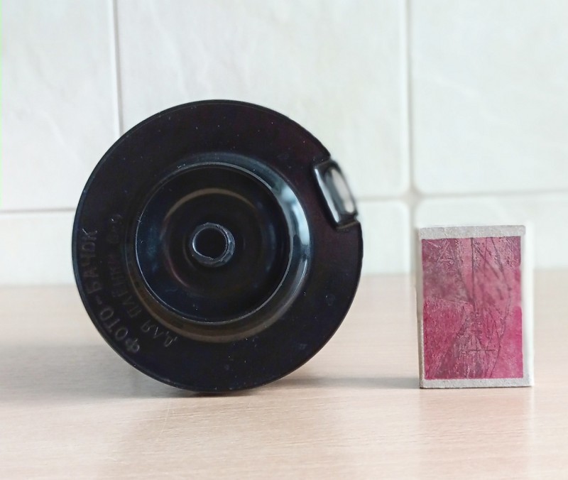

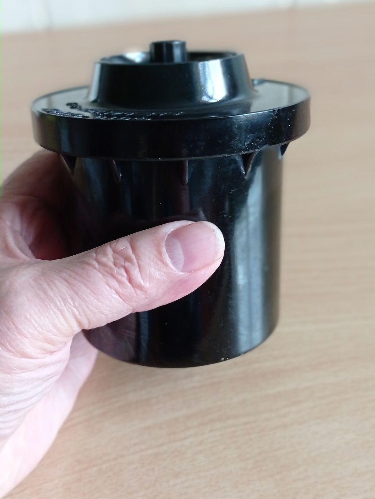

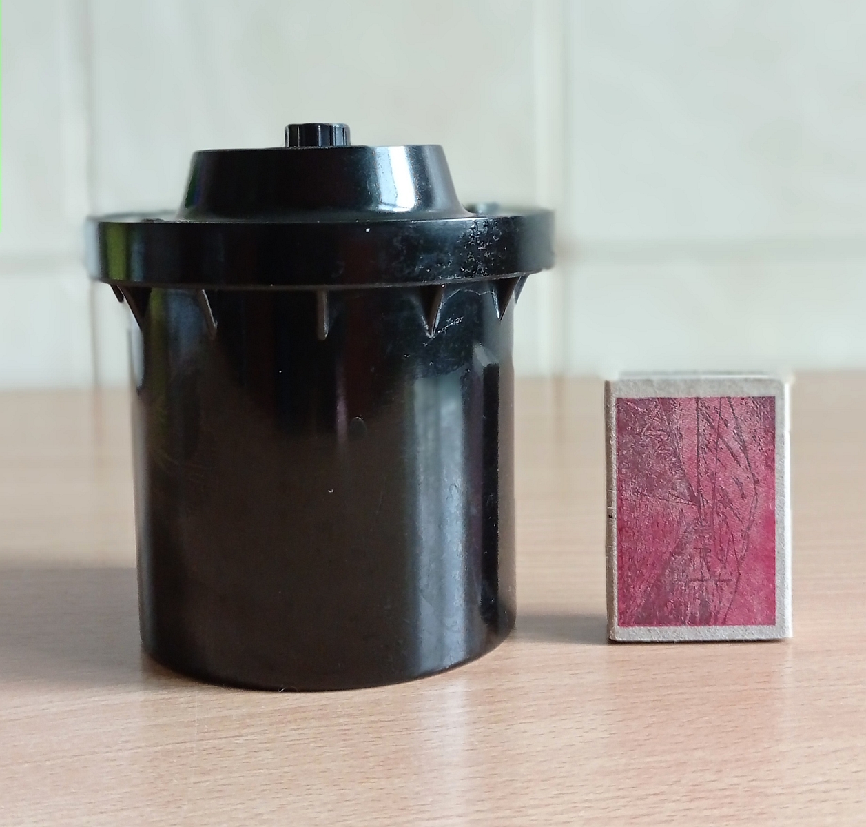

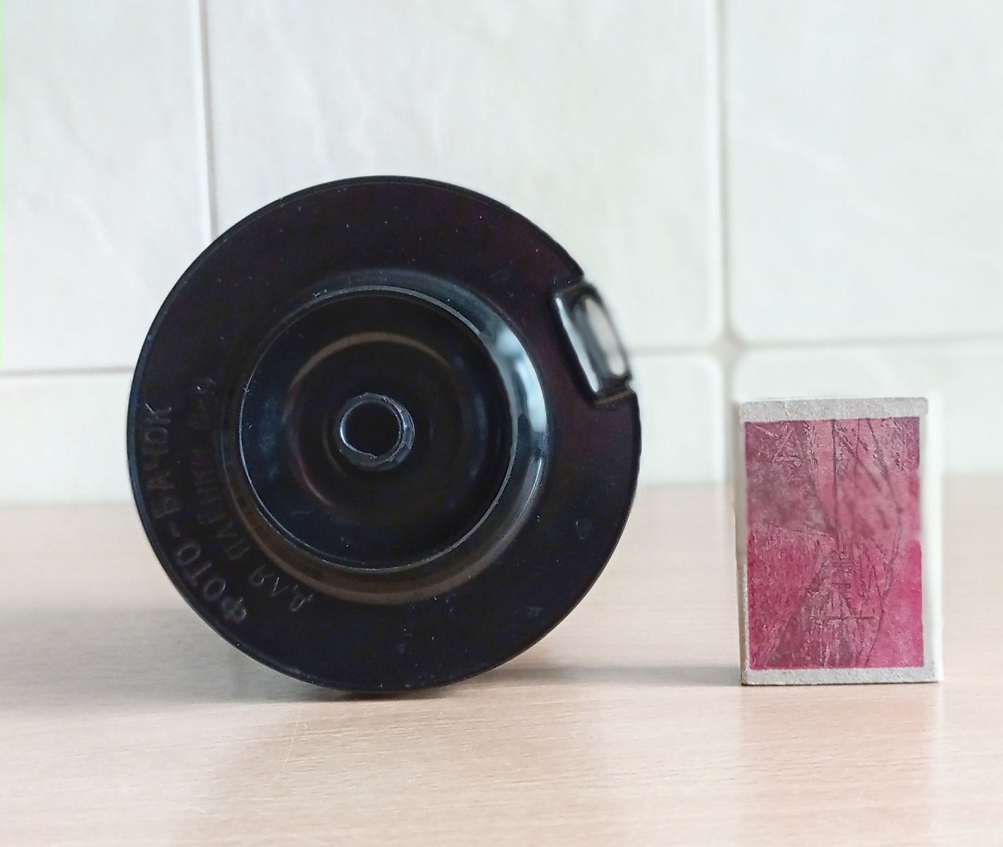

Żeby nie było, że się nie wywiązuję. Na prośbę Imperitusa wstawiam fotki tego małego koreksu-kubka do wywołania jednego filmu 120. Zrobione na szybko smartfonem bo nie chciało mi się rozkładać cyfranki.

Posty: 10518
powalos, to pudełko zapałek? Tak dla pewności pytam.
Posty: 1982
J.A., tak. Wymiary tego koreksu to: średnica pojemnika - 8cm, średnica pokrywki - 9,8 cm, wysokość z pokrywką - 8,8cm, maksymalna wysokość - 10,1 cm (do końca pokrętła - 10,6cm). Wszystko wymiary zewnętrzne Pojemność niby 300ml ale gdy włoży się film to wystarczy 280ml.
Posty: 6890
powalos pisze: 06 maja 2021, 17:22 wstawiam fotki tego małego koreksu-kubka
фото-бачок для пленки 6X9 ! jobo mogłoby coś takiego zrobić - ja na przykład nigdy nie wołam dwóch filmów 120 jednocześnie, a pół litra trzeba zużyć... :-(

powalos, rewelka :-D
