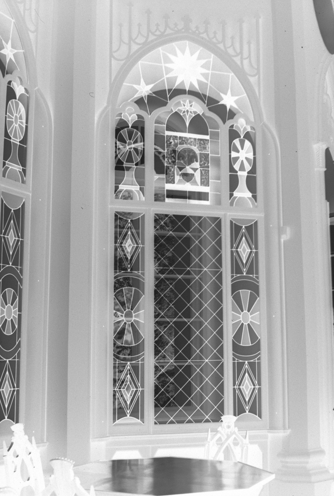

Posty: 1978
Fomapan 100@100, Rodinal (oryg) 1:50, 21°C, 7'30''
Powiem kolegom, ze mam takie przekonanie iż Fomapan 100 bardzo lubi się ze starym Rodinalem Agfy. Szkoda, że zostało mi już niewiele tych mililitrów. Wstawiony zmniejszony plik .jpg bo .TIFF nie chciał być dopuszczony do forum. Wymiary zmniejszone liniowo o 50% i nieco wyostrzone. Film to "mały obrazek" a to oczywiście skan negatywu bez odwracania.

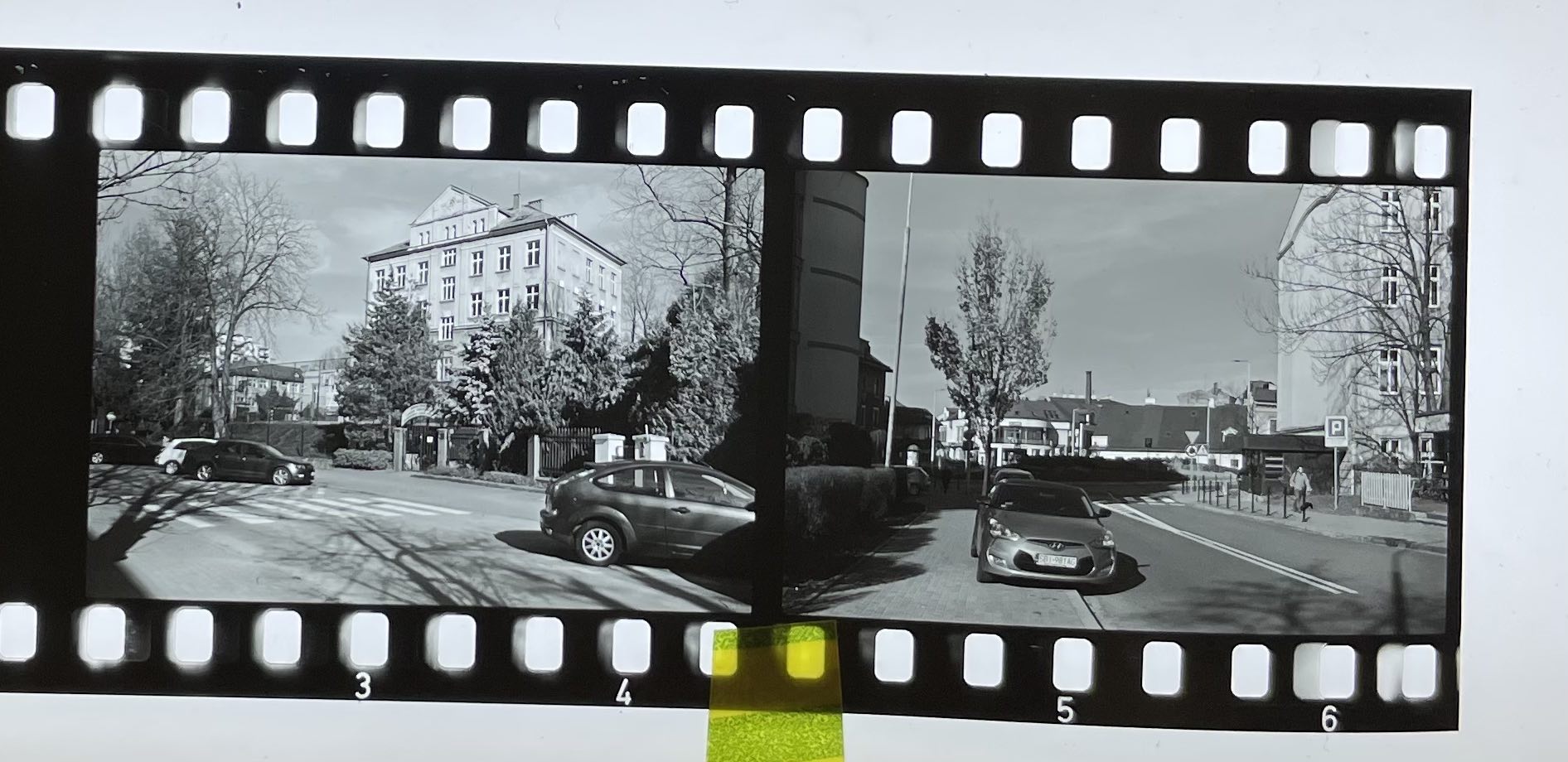

Posty: 10476
Pierwszy taki Adox Scala 50
Hybrydowy proces Kodak - Foton
1 wywoływacz kodak D-19 na sterydach, czyli z rodankiem potasu
2 wywoływacz już zwykły D-19
Cała reszta procesu jak Foton R50.
Cały proces rotacyjnie w tropikalnej temperaturze 26 °C.
Jak na mój gust i jak na wywoływanie na czuja, zupełnie ok.
Podłoże PET to jednak straszne ZUO. Skręca się jak świński ogon. Jak oprawię i zrobię projekcję to powiem coś więcej.
