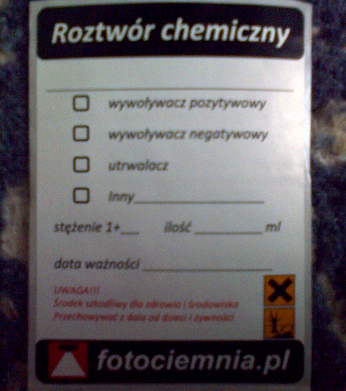

Ja tu kupuję: https://allegro.pl/oferta/f-c-adox-adof ... 6871739596
dokładam do koszyka do 40 pln, koszulki na negatywy na przykład i wysyłka darmowa, a i fajne naklejki dają na butelki z chemią.
wychodzi średnio za utrwalanie 1 filmu 43 grosze, co daje około 10 euro centów. W litrowych jeszcze taniej.
Pewnie u Was drożej i za wysyłki płacicie?
naklejka:
